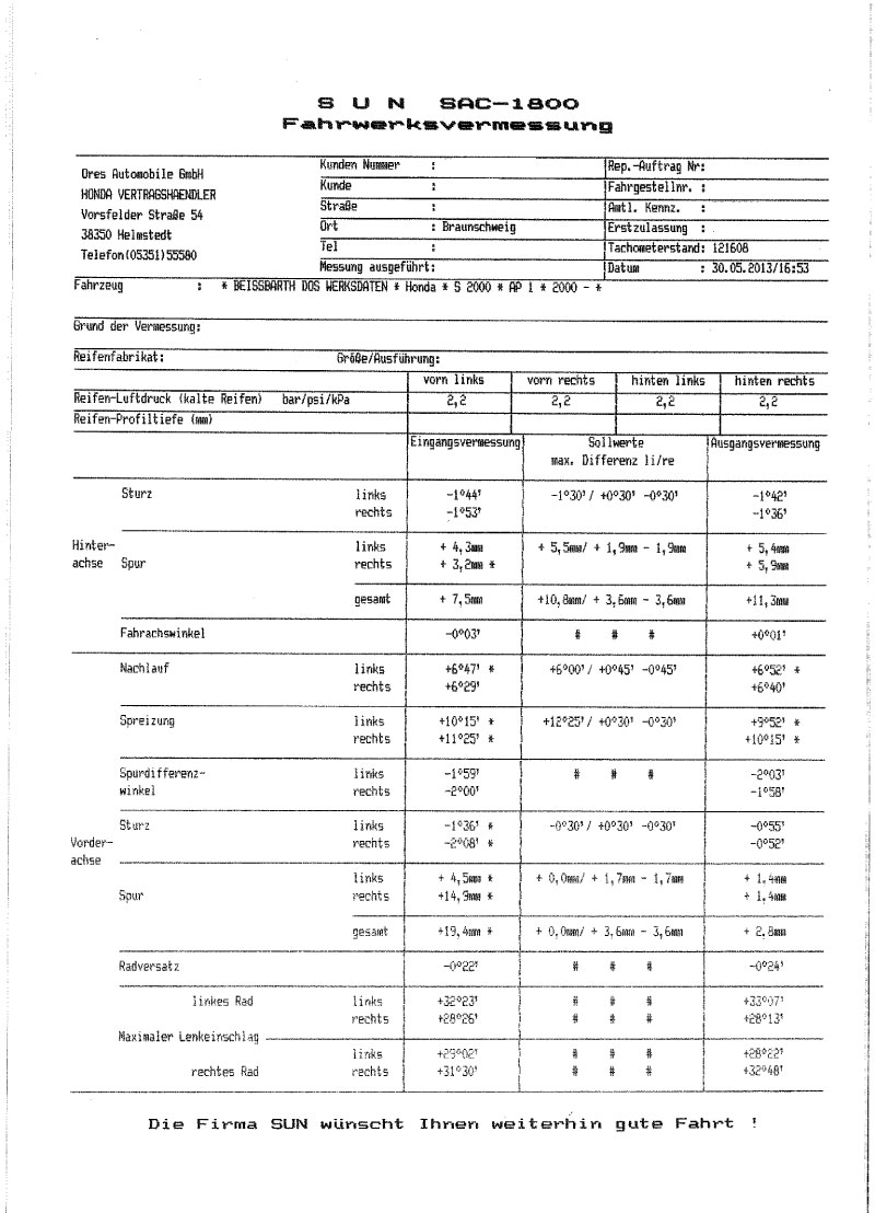

    Ich finde auch spannend, dass ihr die Stabis mehr in das Blickfeld rückt als die Spureinstellungen. Ich muss mir mal die Daten, die ich bis jetzt gefunden habe in eine Tabelle eintragen - gefühlt kommt dabei raus "kein Stabi hinten und Fahrwerk in die Mitte des Standard Wertebereichs einstellen".

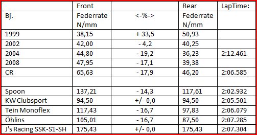

    Weichere Federn könnten auch noch helfen schreibt LosEblos. Wenn die Tabellen stimmen, die hier im Forum verbreitet werden hat der 00er vorn weiche Federn und hinten ist er härter als die späteren Jahre siehe (weis nicht mehr wo ich her habe)
