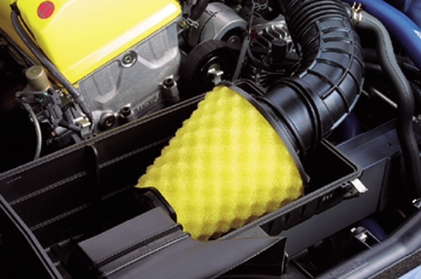

    Wer von den s2000 Fahrern hat seine airbox modifiziert, also so wie es Spoon macht.
    Der resonator also rechts ist entfernt, was ist noch zu machen? Soll die trennwand auch entfernt werden, also die wand die, die airbox teilt? Finde das innenleben der spoon airbox nicht im inet.
    Der kleine serien schnorchel sowie das L stück sollen ja bleiben schätze ich.
    Nur die trennwand ist ein rätsel.
    Falls jemand nen spoon filter hat und dazu die anleitung wäre ich ihm dankbar, möchte nämlich nicht das falsche teil entfernen.

  • Der hat wohl nur die aufgabe, die Geräusche zu minimieren, somit ist er quasi überflüssig (meine einschätzung, falls ich falsch liege bitte ich um korrektur)
    Spoon, die ja experten sind, entfernen immer den resonanzbereich, sowohl auch die trennwand.

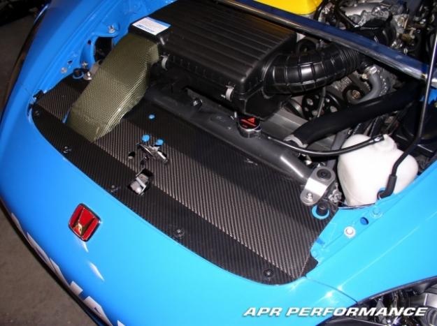

    Dann wird ein spoon filter eingesetzt, und nen spoon schnorchel sowie cooling plate
    Soll wohl laut spoon was bringen, ich schätze 0,5-1 ps
    Wird aber eher der gasannahme zugute kommen

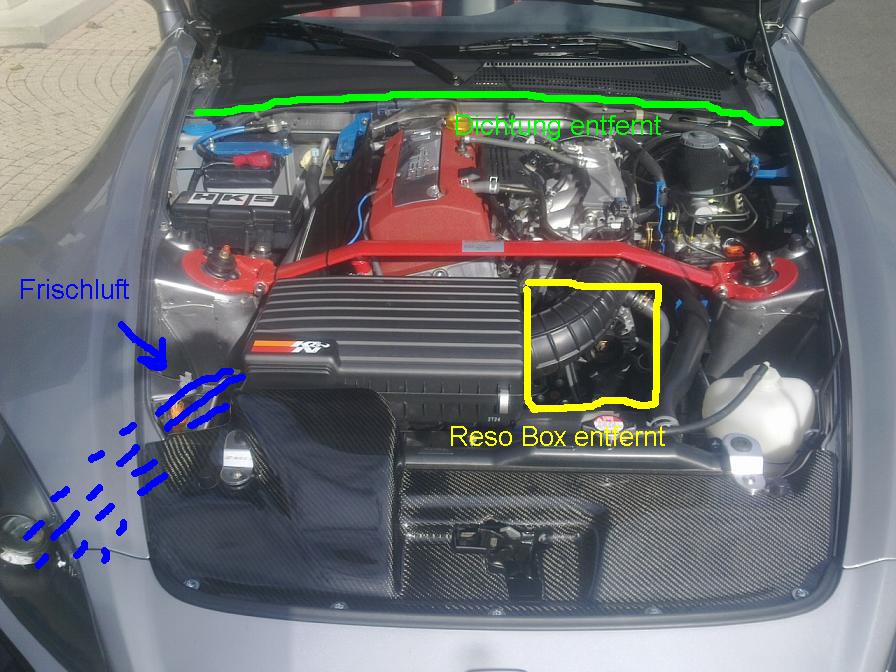

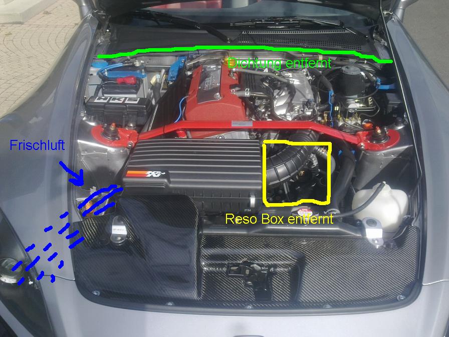

  • Hallo, ich fahre diesen Modi schon seit 2 Jahren und bin super zufrieden.
    Die Reso Box habe ich geschlossen und entfernt und den Luftfilterkasten komplett entleert also alles raus dann noch ein paar Löcher in den Kasten (links unten im Dreieck) die Schürze geöffnet so das die Luft durch den Innenkotflügel über die Scheinwerferöffnung den Luftfilterkasten anströmen kann. Dann noch die Haube um ca. 1,5 cm hinten aufgestellt und die Haubendichtung entfernt.
    Alles in allem ein Super Sound, Viel Frische Luft am Luftfilter und noch den Motorraum entlüftet also keine Stauhitze mehr. Alles Top :thumbup: :thumbup:
    Original von AndyAP1
    mhm - mehr Oberfläche wäre sinnvoller :nod:
    [Blockierte Grafik: http://www.ottokrat.com/auto/S2000/pics/AirBoxModGreen2169.jpg]
    Das ist da doch quatsch: Kommt ja keine Luft auf die Hinterseite und Unterseite des Filters.
    Ich hatte jaaaaahrelang den Resonator abgeklebt. Seit einiger Zeit habe ich den wieder offen. Ist zwar etwas leiser, aber genau in dem Drehzahlbereich, wo es mit abgeklebtem Resonator brummt (3000-5000) habe ich das messtechnisch nicht belegte Gefühl, dass der Motor mit offenem Resonator mehr Kraft hat. Ich denke, der ist nicht nur dafür da, leiser zu machen, sondern der beruhigt in diesem Drehzahlbereich die Schwingungen der Luft im System, zum Vorteil für die Zylinderfüllung.
    Man will ja IMHO eine möglichst turbulenzfreie Strömung. Evtl. begünstigt dies der Resonator, indem er eine unerwünschte Resonanz des Systems tilgt.
    Mit einem anderen Filter, anderen Nockenwellen, und auch durch Heraustrennen der Trennwand, ändert man in gewissem Maße auch die Resonanz des Gesamtsystems. Wenn man da also Diverses ändert, kann ggf. auch der Resonator obsolet werden. Spoon wird sich in Summe was bei gedacht haben. Dann aber bitte in gleicher Summe genauso modifizieren.
