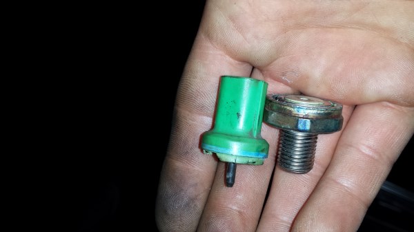

    Nach ca. 80Km des gechillten Fahrens, leuchtet mir nix dir nix die MKL auf mein erster gedanken scheiße... ich als Kfz-Mechatroniker kann eher einschätzen was da los ist, schnell auf den pannenstreifen gefahren geschaut gehorcht aber nix war nix auffälliges zu sehen nur das leistung bissl fehlt und wenn man leicht aufs Gaspedal tippt die drehzahl einsackt und wieder sich stabilisiert. 60Km restweg, ich glaub des waren die längsten 60Km meines Lebens. Bei Kumpel angelagt gleich den Pc angesteckt und mit OBD auslesen, haha geil der hat nichtmal OBD^^ überbrückt und den Fehler hat er ausgespuckt
    2x Lang 3x Kurz = Klopfsensor
    Beim Honda Händler angerufen und meine situation geschildert, dann kam er mit der Aussage ja er müsse mit dem Meister reden vlt schicken Die mir das teil zu, ich solle mich am Montag nochmal melden. Ich werde es so machen Anrufen sagen das ich das Auto bei Honda abstelle und die den Fehler beheben und die Rechnung zum Idyllischen Honda Händler zuschicken.
