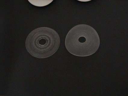

bin noch dran, wird schon, gibt aber ein paar kleinere Probleme die entsprechende Menge ökonomisch genug herzustellen.
Hab jetzt mal Teile vorgefertigt. Werd aber trotzdem noch eine andere Lösung (Kunststoffgußverfahren) ausprobieren. Dann kanns losgehen mit der Serienfertigung
hier mal ein Foto der Formteile und zweier Prototypen mit der entgültigen Form. Oberfläche ist jetzt Edelstahl gebürstet, kann also jederzeit auch lackiert werden.

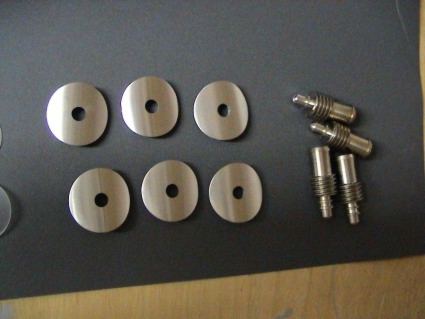

sodale, die Serienproduktion kann beginnen
was bisher geschah:

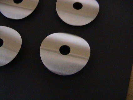

ich hab Kunststoffscheiben in 0,6mm Dicke hergestellt und entsprechend der Stoßstange verformt
Die Kunststoffteile werden in Edelstahl gegossen und geschliffen -

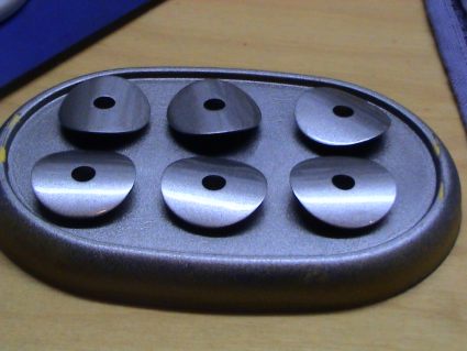

dann kommt der Haftgrund drauf.
Die "Lackierkabinen" sind von Edeka -
dann der Lack und Klarlack drauf

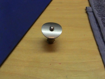

mit geeignetem Kleber (flüssiges Metall)werden die Düsen und Abdeckungen "unlösbar" miteinander verbunden
Anm.: Die "Nippel" stehen hier auf dem Foto zu weit raus, ist nur zusammengesteckt. -

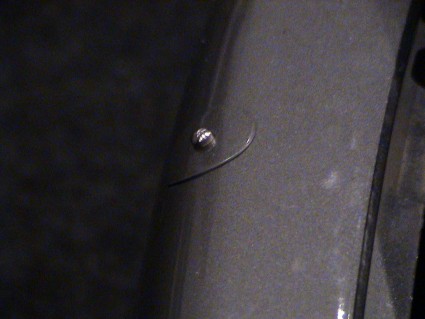

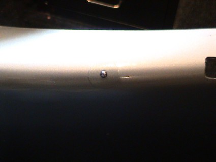

und so sieht das an der Schürze aus.
Wenn man die Teile mit der Konterschraube richtig festzieht hat man praktisch keinen Spalt mehr zwischen Abdeckung und Schürze. (Auf dem Foto ist die Abdeckung nur mit doppelseitigem Klebeband locker befestigt.) -
