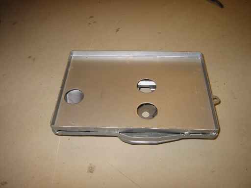

			Da hatte ich mich doch vertan. Eben aufgrund dieses Berichtes hatte ich meine Frage gestellt. Aber die Batterie die ich nun reingebaut habe ist keine Gelbatterie sondern eine Wickelzellenbatterie. Die, die in diesem Test als sehr empfehlenswert abgeschnitten hat, habe ich nun drin und mit einem etwas veränderten Batteriehalter passt sie super rein. Für die die es interessiert habe ich ein Bilder dran gehängt.
