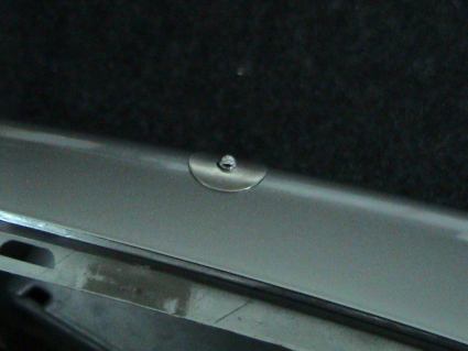

    zunächst meine alte Lösung.
    die Abdeckung ist hier 2mm dick und die Löcher sind oval, alle Kanten angeschrägt. Trägt also relativ viel auf. (fällt aber auch nur auf dem Detailfoto so stark auf, am Fahrzeug ist das nicht so schlimm, wenn man nicht gerade darauf fixiert ist Wink )
    Hier nochmal die Abdeckung im Detail
    wird fortgesetzt....

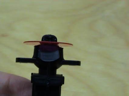

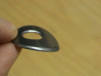

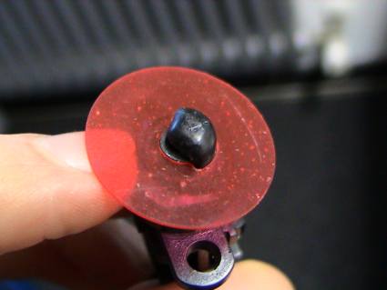

  • und hier die neue verbesserte Version.
    Die Abdeckung ist nun nur noch 0,6 mm dick und an die Form der Waschdüsen angepasst, also nicht mehr einfach nur irgendwie oval (mußte ich bei der alten Lösung machen, weil ich ja zunächst bündige Düsen hatte und diese nachträglich nicht mehr zentriert werden konnten, außerdem lagen sie ja tiefer und somit braucht es eine Schrägung, damit der Wasserstrahl nicht von der Abdeckung behindert wird)
    Die Teile sind noch in (rotem)Kunststoff ausgeführt. wird aber auch V2A werden.

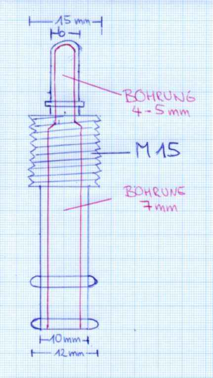

    Nachdem die Nachfrage bereits am ersten Tag doch recht groß ist hab ich gleich mal neue völlig Waschdüsen konstruiert.
    Man kann also die alten behalten, die neuen laß ich aus Metall herstellen, ich hoffe das geht aus V2A, Messing sollte kein Problem sein
    hab gerade mal die Skizze (s.u.) an meinen Metallbauer geschickt
    [Blockierte Grafik: http://www.tf4u.com/forum/index.php?t=getfile&id=6731]
    Die Skizze zeigt nur die reine Düse, oben kommt dan die Abdeckplatte (siehe mein zweites Posting) drauf
    @ Ratte
    man beachte das M15 Gewinde zur Befestigung an der Schürze, die hält bis 340 WinkTwisted

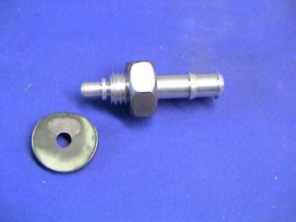

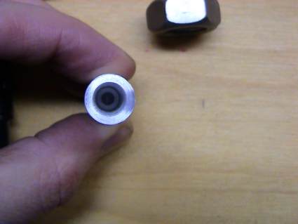

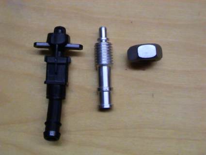

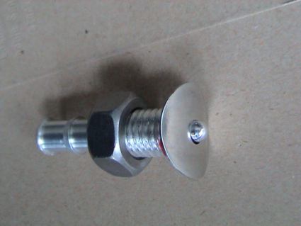

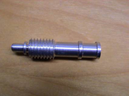

  • Ok hier wie versprochen die ersten Fotos vom Waschdüsen-Prototypen
    hier die neue Waschdüse. Man erkennt das Gewinde, mit dem die Düse gegen die Abdeckplatte verschraubt wird. Die Maße der Düsenöffnung hab ich von den Original übernommen, damit der Durchlaß den original entspricht. Loch für den Wasseraustritt ist noch keins drin, muß ich erst testen wo das am besten plaziert wird. Wird wohl eher ein Schlitz als ein Loch.
    Der Prototyp ist aus Alu. die definitive Düse wird aus Edelstahl sein.
    natürlich ist die Düse innen hohl Wink
    Hier nochmal der Vergleich Original und hc-Düse (hubbsclean Wink )
