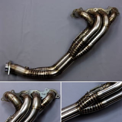

    Der extremste und beste Header stammt von K-Tech, allerdings kaum bezahlbar ca. 3.500,-€ die Rohrsegmente erweitern sich im 0,5mm Bereich.
    Das Ding ist praktisch ein sich ständig erweiternder Konus = Diffusor Strömungslehre
    Quelle WIKI Diffusor
    http://www.google.de/imgres?im…bAI&sqi=2&ved=0CD8Q9QEwBg
    http://www.k-techeng.net/product.php
    [Blockierte Grafik: http://www.k-techeng.net/images/products/imgU1a4hi.jpg]
