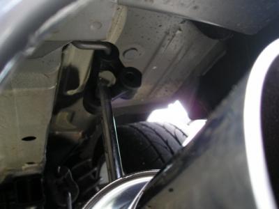

    Endtopf aufhängung wurde geändert .Der Gummi hinten ist beim FL Trapezförmig da der Topf 2 Aufhängungen hat am Fahrzeug bleibt es bei einer .siehe auch das Bild mit der Hks drunter .und die E teil liste

    Siehste ja an dem E teil Bild welche Gummiaufhängungen angeboten werden .
