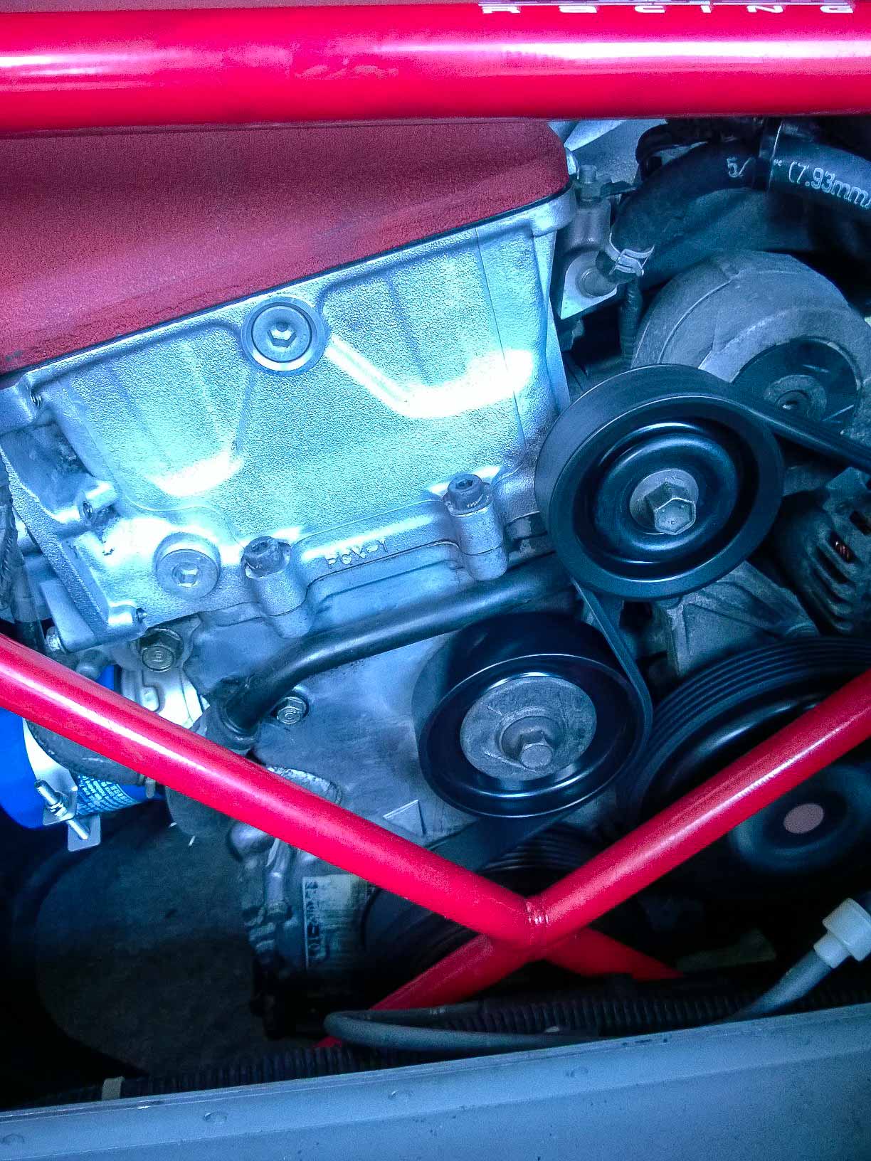

Nur eine kurze Rückmeldung meinerseits:
Neue OEM Honda Scheiben eingebaut (im verbauten Zustand siehe Foto).
Alte OEM Honda Scheiben auf den "passenden" Verpackungen liegend.
