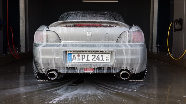

  • meiner ist nun ja auch drauf.
    - tape: 3M VHB PT1500 (1,5mm Stärke --> laut Datenblatt v.a. für Spoiler geeignet)
    --> 33m für 5€ bei ebay --> 17 Cent / Meter :lol: :lol: hammer! günstiger als die 3-meter-Rollen
    verkäufer: klebeland-deutschland
    - entfettet mit einer IPA-Wasser-Mischung von ca. 1:3
    - spoiler mit tape bestückt (2 lange streifen oben und unten; ein kurzer pro seite)
    zwischen den langen und den kurzen stücken hinten am spoiler (tiefste stelle) links und
    rechts je eine kleine lücke gelassen, damit wasser abfließen kann
    - auf dem kofferraum rumprobiert bis ich es 100% perfekt fand und mit krepp fixiert
    - penibelst um die ecken herum mit krepp markiert und zusätzlich klebeband streifen mit
    filzstift-markierungen jeweils links und rechts außen
    - schutzfolie des tapes abgezogen und dann sehr langsam und vorsichtig spoiler genau auf
    die markierungen aufgesetzt
    generell ist es seeehr empfehlenswert, wenn man zu zweit ist. vor allem der letzte schritt ist alleine
    sehr schwierig, wenn man es perfekt haben möchte. zu zweit kann jeweils eine person ein ende
    des spoiler übernehmen und man kann zusammen absetzen.
    aber auch das richtige bekleben des spoilers ohne mit den fettgriffeln auf das tape zu kommen,
    ist zu zweit einfacher. einer klebt, der andere spannt das tape mit der rolle. am schluss erst abschneiden. überstand mit dem teppichmesser abschneiden.
    so haben wir es gemacht :)
