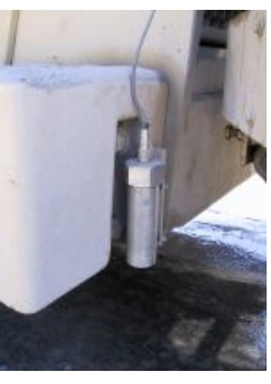

Aber warum so was veraltetes wie Adapter und NTC Sensoren einbauen. Heute mißt man doch berührungslos mit Infrarot
Infrarot Temperaturmessung
Mit der Infrarot Messtechnik ist es heute möglich, die Oberflächentemperatur...berührungslos und kontinuierlich zu messen. Dadurch ... bequem auf einer Anzeige im Führerstand ablesen und überwachen zu können, um bei einer Unterschreitung der vor geschriebenen Mindesttemperatur die Bearbeitung zu beenden. Nachbearbeitungs- und Garantiearbeiten können so vermindert und unnötige Kosten gespart werden.
Das Messsystem besteht aus einem Infrarotsensor in robustem Industriegehäuse und einer 3½-stelligen Leuchtdioden-Anzeige. Der messbare Temperaturbereich beträgt -20°C bis +300°C.
Diese Technik wurde bereits erprobt und ist heute erfolgreich im Einsatz.
