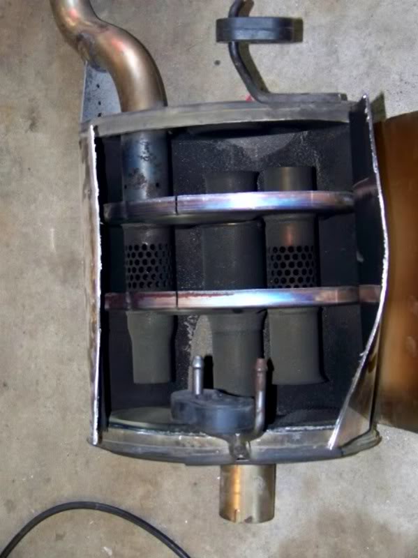

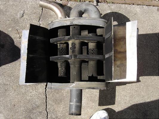

  • Was ist der Effekt von dem Ganzen, warum heißts UK-Mod und warum kauft man sich net einfach nen ESD mit mehr Durchfluss?
    Der "Leistungseffekt" wird sich messtechnisch in Grenzen halten, subjektiv wirds sicher besser, weils halt gut lauter werden wird.
    Original von Ryan
    Der untere ESD ist übrigens vom CR
    Danke für die Bilder !
    Original von Mulli
    Der Effekt:
    Besserer Klang ohne dröhnen. Nicht zu laut, aber doch aggressiver und kerniger.
    Mehr Leistung? Vielleicht minimal... wenn überhaupt.

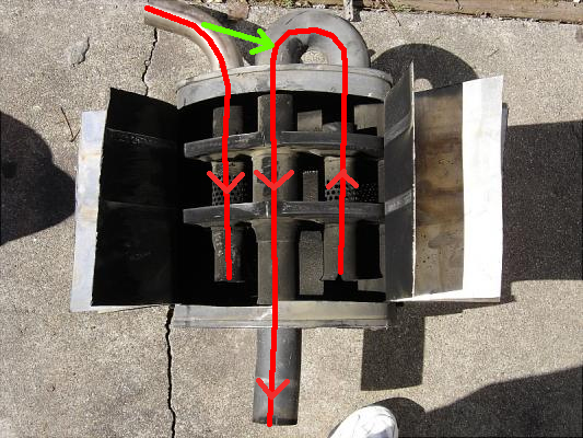

  • Hab da mal zur Unterstützung eine ebenfalls hochtechnische Zeichnung mit dem tatsächlichen Airflow eingestellt:
    So gesehen macht die UK-Mod tatsächlich Sinn. Und die Lautstärke lässt sich wahrscheinlich sogar über den Durchmesser des mod-Rohrs einstellen.
