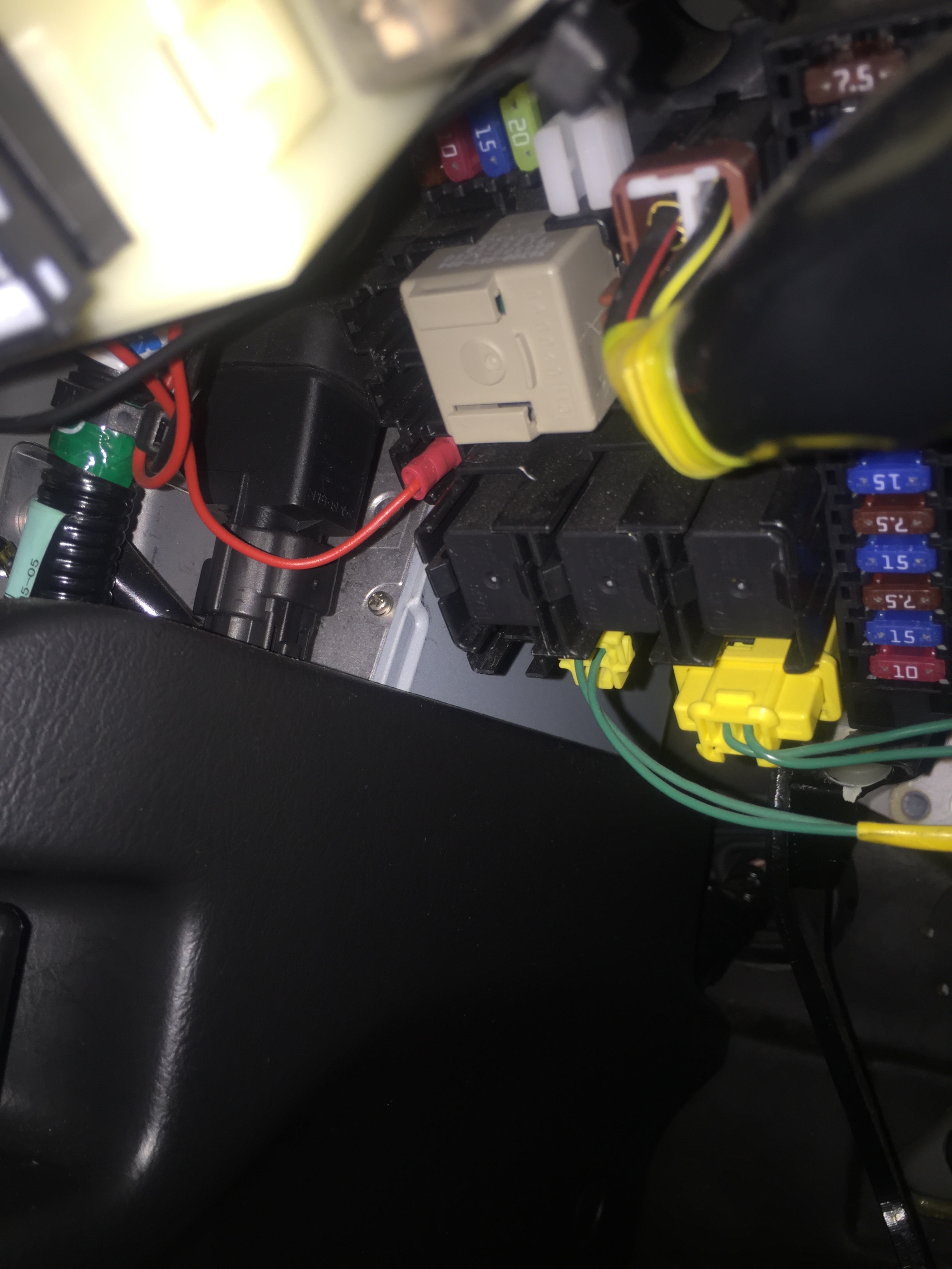

Hallo Leute hab eine Frage unterm Amaturenbrett links ist ein Druckknopf angeschraubt.
Könnt ihr mir sagen wozu dieser da ist?

Weinst den crash schalter? Den Schwarzen runden?
Genau der sollte es sein. Schwarzer Gummikopf.
Löst aus beim Überschlag/Unfall
Ok gut aber wozu ist es ein Knopf? Man kann ihn ja betätigen.
Nach nem Überschlag ist das Auto ja eh muß.
Weil du (oder deine Nachkommen) ja nach dem Überschlag als erstes wissen wollen ob der Motor noch läuft...

Wenn der unfall nicht so heftig war, das du eventuell noch heim fahren kannst, dann bist droh den knopf drücken zu können

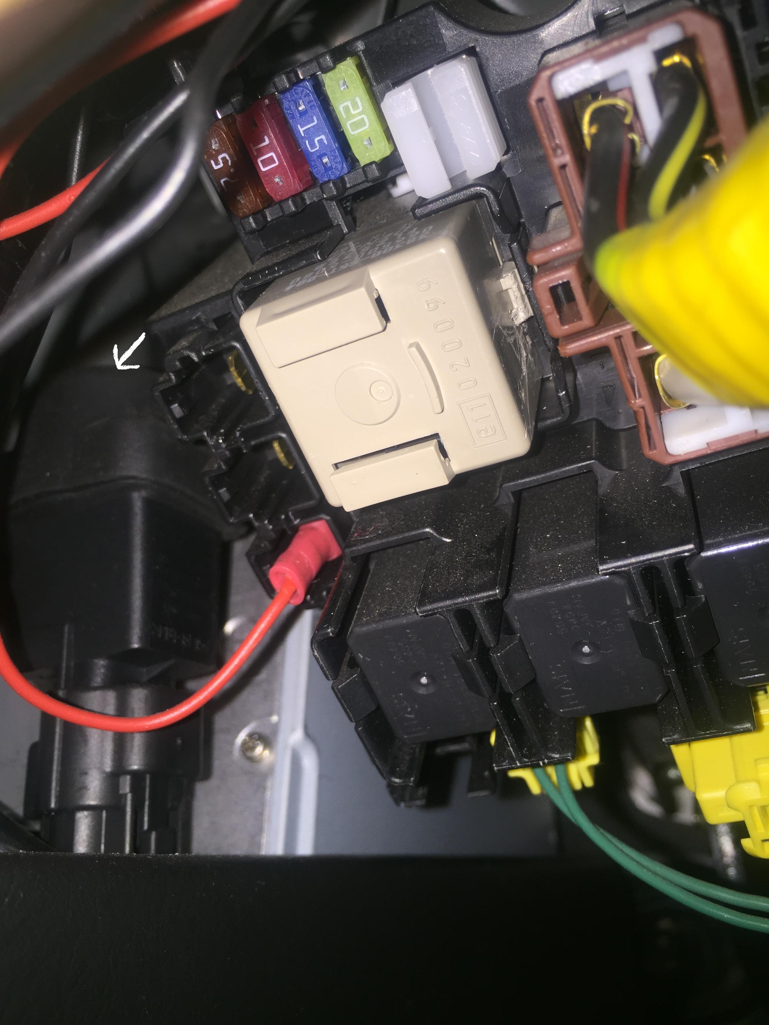

Hat mal jemand ein Foto von dem Ding. Wann immer ich den Kopp da unten im Fußraum hatte, sah ich da nichts, was mich an einen schwarzen runden Gummiknopf erinnerte.
...und was macht das Ding jetzt genau? Spritleitung kappen? Motor aus??

Das Teil ist gut getarnt und nicht direkt als ein Schalter zu erkennen
Der Crashschalter sollte die Benzinpumpe abschalten im falle eines Crash
Hai
ja unterbricht die Sprit Zufuhr .
David H hatte mal  die Erfahrung gemacht das die Sprit Zufuhr schon bei einem kleinen Auffahrunfall unterbrochen wurde
und suchte dann auf der Moselbrücke diesen Schalter

Im Ernst: Danke Alex für die Bilder.
Also, als Schalter ist das Teil nun wirklich nicht zu erkennen, finde ich
Aber gut zu wissen.
