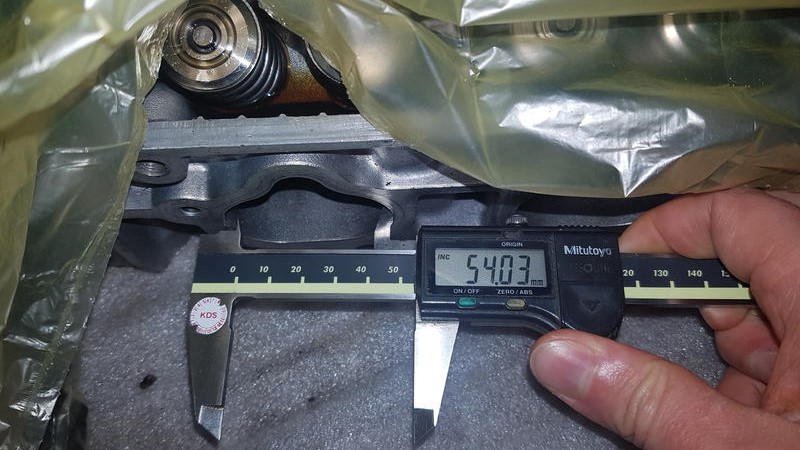

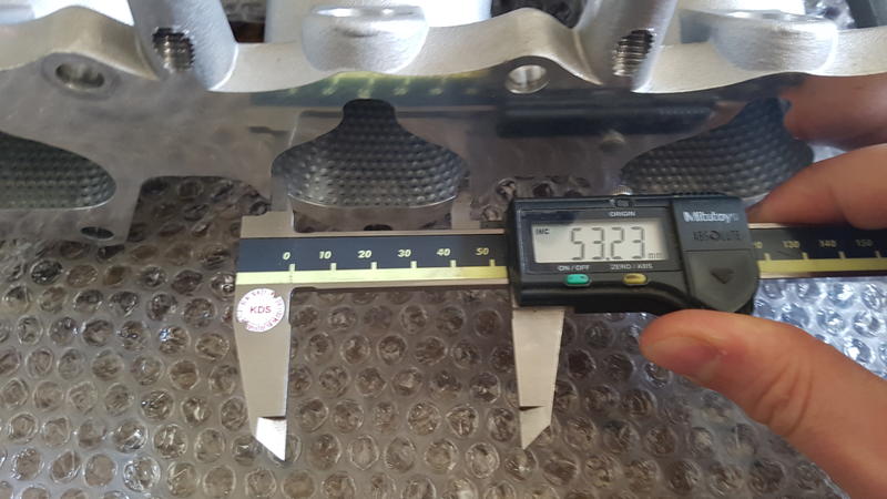

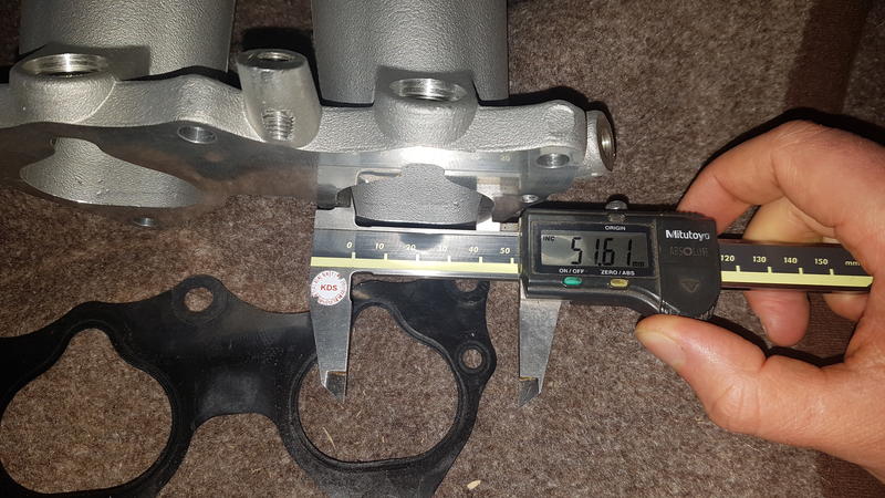

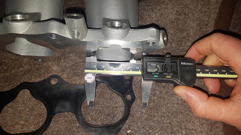

Die Ansaugbrücke ist gut verarbeitet und passt soweit auch ordentlich auf den Kopf.Die Runner sind unbearbeitet etwa so groß wie die OEM Ansaugbrücke:

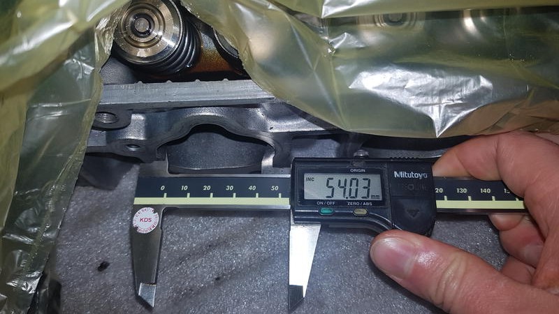

Hier mal das Maß eines unbearbeiteten OEM Zylinderkopfes. Wie man sieht ist die Ansaugbrücke kleiner wie der Kopf. Ist wie gesagt OEM auch so:

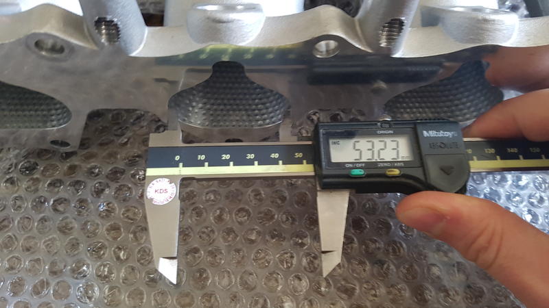

So schaut die Ansaubrücke jetzt aus, leicht vergrößert und mit Golfballeffeckt:

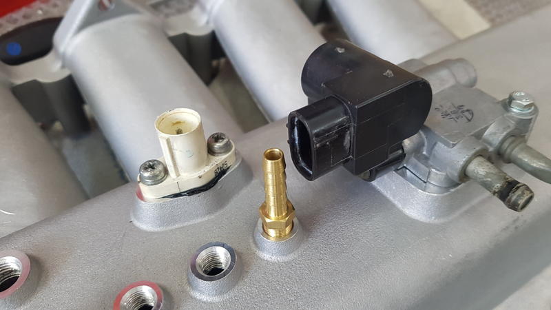

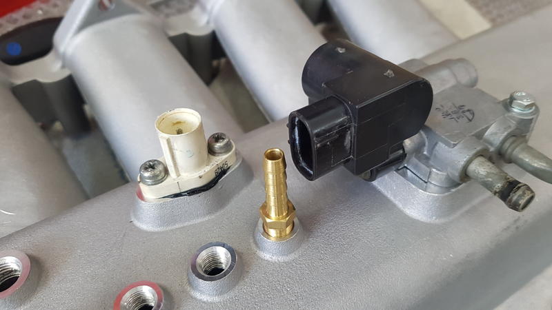

Die Ansaugbrücke hat folgende Anschlüsse:
- 3x standart Unterdruckanschluss
- 1x Anschluss Bremskraftverstärker
- 1x Anschluss PCV
- 1x Port IACV

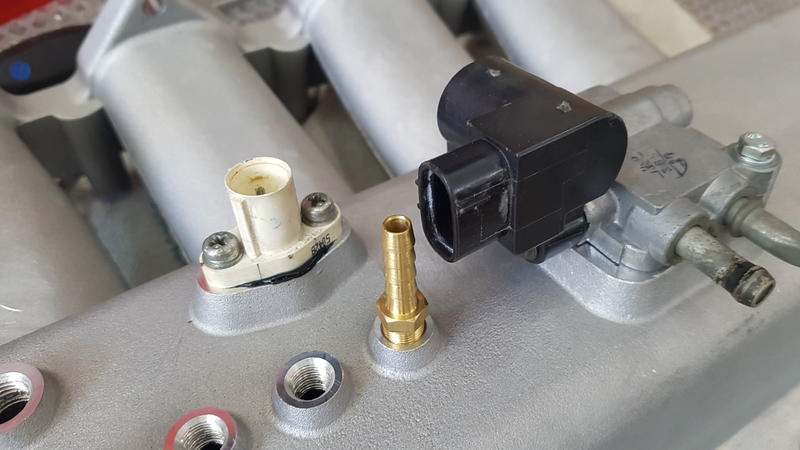

- 1x Port AnsaugtempsensorSo weit so gut, nun zum negativen. Will man das IACV nutzen können nur zwei Unterdruckleitungen befestigt werden. Will man alle drei kann das IACV nicht eingesteckt werden:

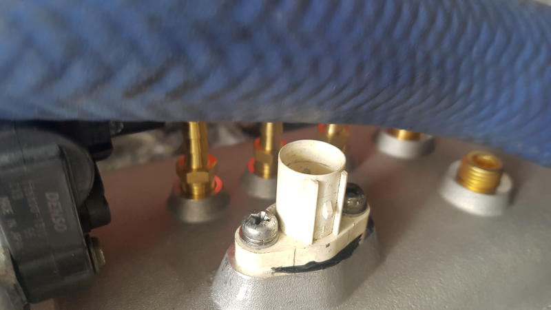

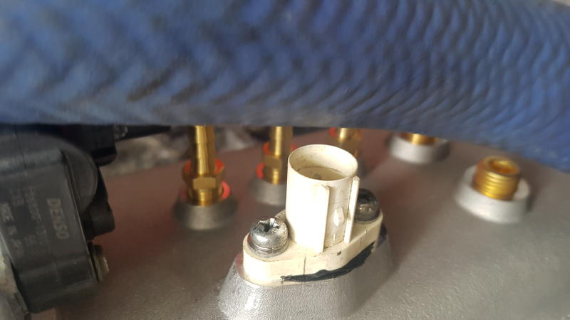

Der Ansaugtempsensor kann sehr wahrscheinlich nicht eingesteckt werden da es zu knapp mit dem Wasserschlauch ist, kann ich aber nicht 100% sagen das ich den OEM Sensor nicht nutze und somit den Stecker nicht mehr hab.

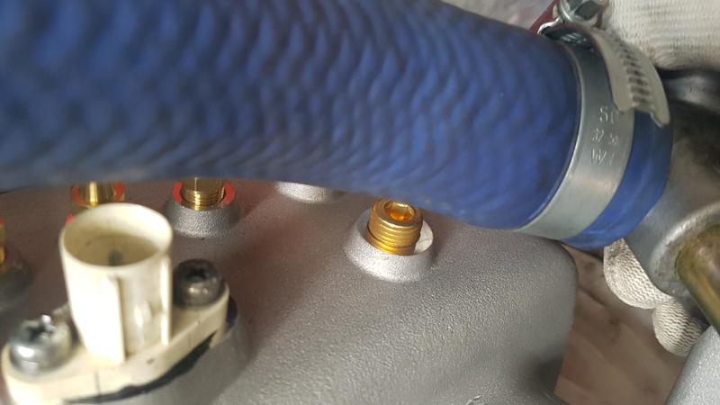

Mit dem PCV Anschluss das gleiche. Kein Platz wegen dem Wasserschlauch weshalb hier ein Stopfen drin ist:
Im Endeffeckt kann man also nur IACV, 2x Unterdruck und den Bremskraftverstärker anschließen. Oder 3x Unterdruck und Bremskraftverstärker.
Hätte man deutlich besser machen können.Was die Ansaugbrücke leistungsmäßig bringt wird der Prüfstand zeigen.
