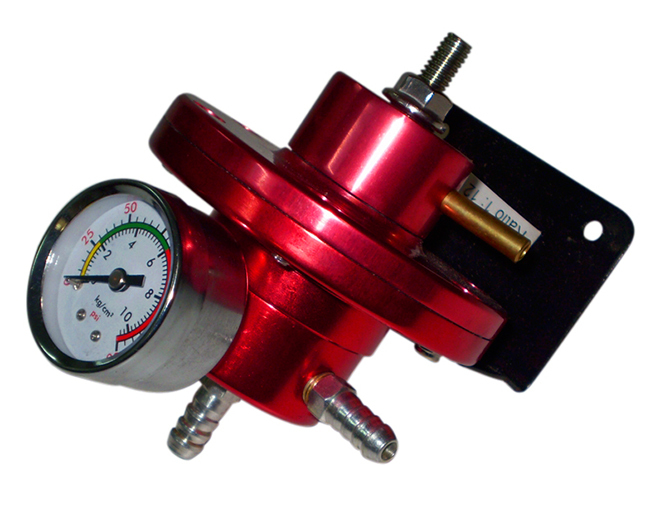

  • Ich geh mal davon aus, dass es sich bei dem Benzindruckregler um so ein 50-150 € Zusatzgerät handelt, dass du vorher nicht hattest und eigentlich nicht brauchst?
    Wenn ja, würde ich den erstmal rauswerfen und schauen, ob es besser läuft.
    sowas in der Art wie hier im Bild unten zu sehen ist?
    Als Hinweis: Mit Abstimmen ist bei deinem Baujahr eigentlich nichts zu machen, wenn du keine Aftermarket Standalone ECU hast.
