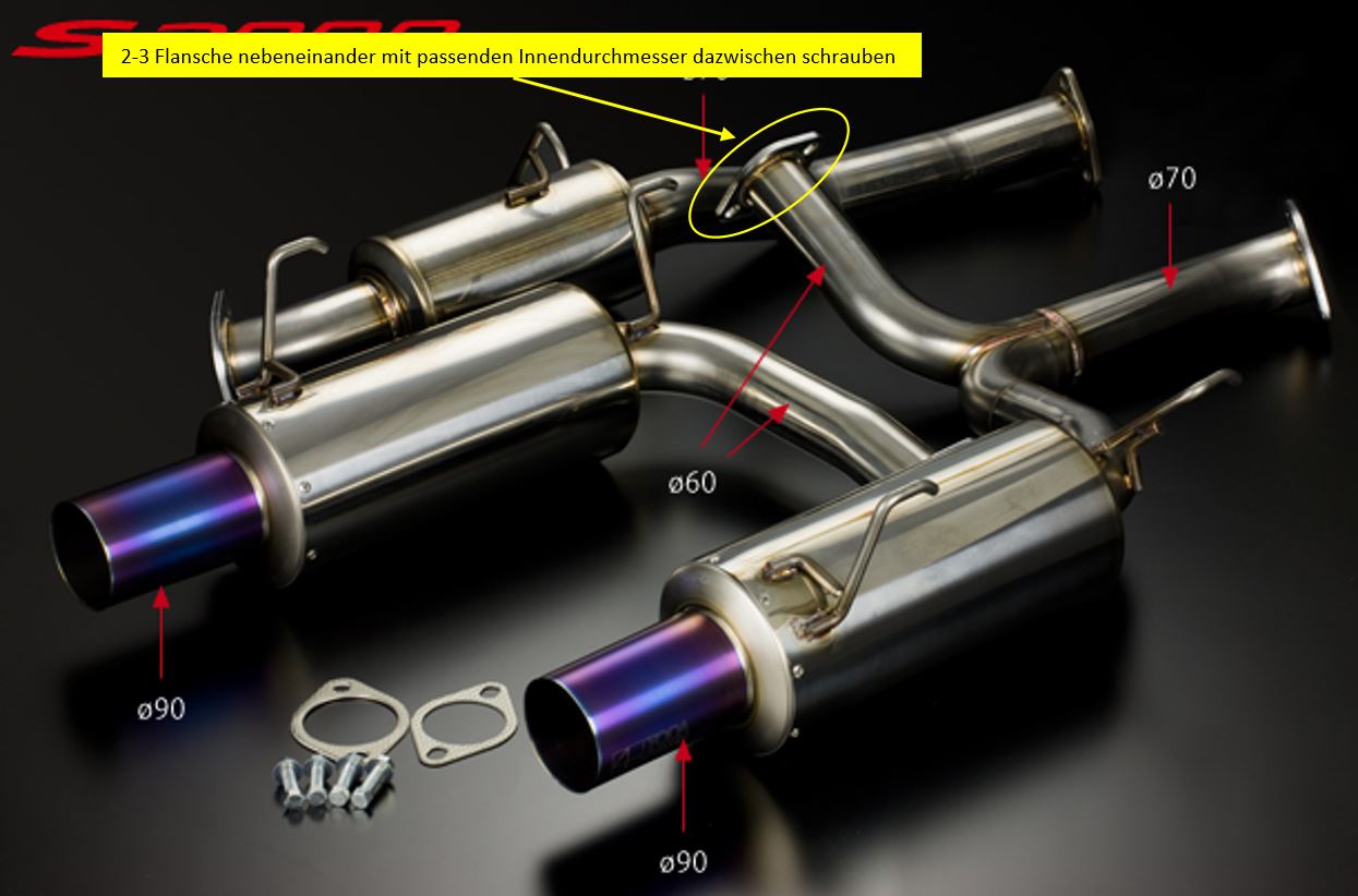

    Zur Info falls jemand vor hat sich eine Toda AGA zuzulegen oder bereits hat und sich wundert^^.
    Bin per Zufall auf den Channel gestoßen und war überrascht das Toda immer noch nicht ihre Abgasanalge für den S2000 gefixt haben.
    Gab es hier mal nicht jemanden der Toda über alles beschwört hat :rolleyes:
    Soweit mir bekannt hatte das die "Dolphin Tail" und "Straight Tail" Variante der AGA und jetzt auch noch die Anlage mit dem zusätzlichen Resonator.
    Beim genaueren betrachten viel mir dann noch auf, dass die Jungs die AGA unnötig und auch noch am falschen Endtopf beschnitten haben :D .

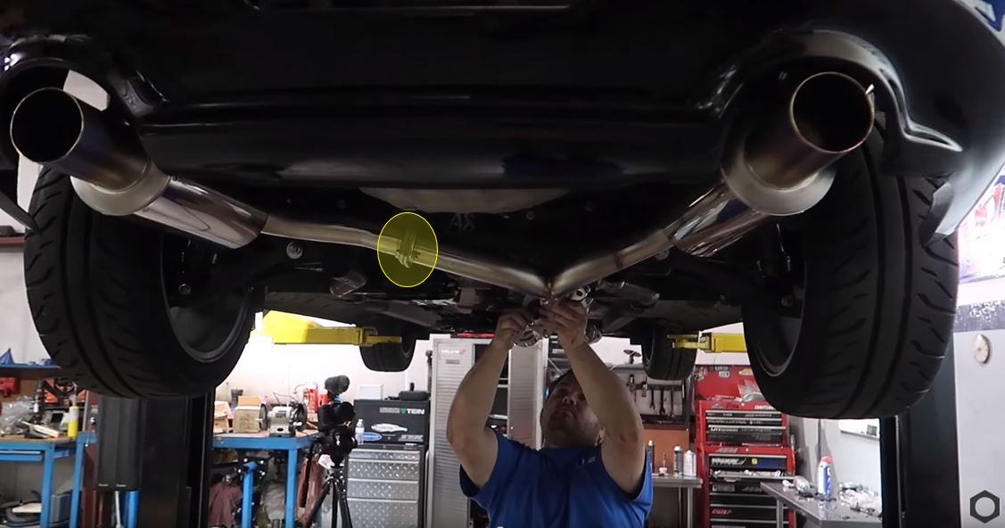

    Das Problem war der linke Endtop (der Teil wo am Split angeschraubt wird). Gegen Ende erklärt er dann das es der rechte Endtopf ist der nicht im richtigen Winkel sitzt.

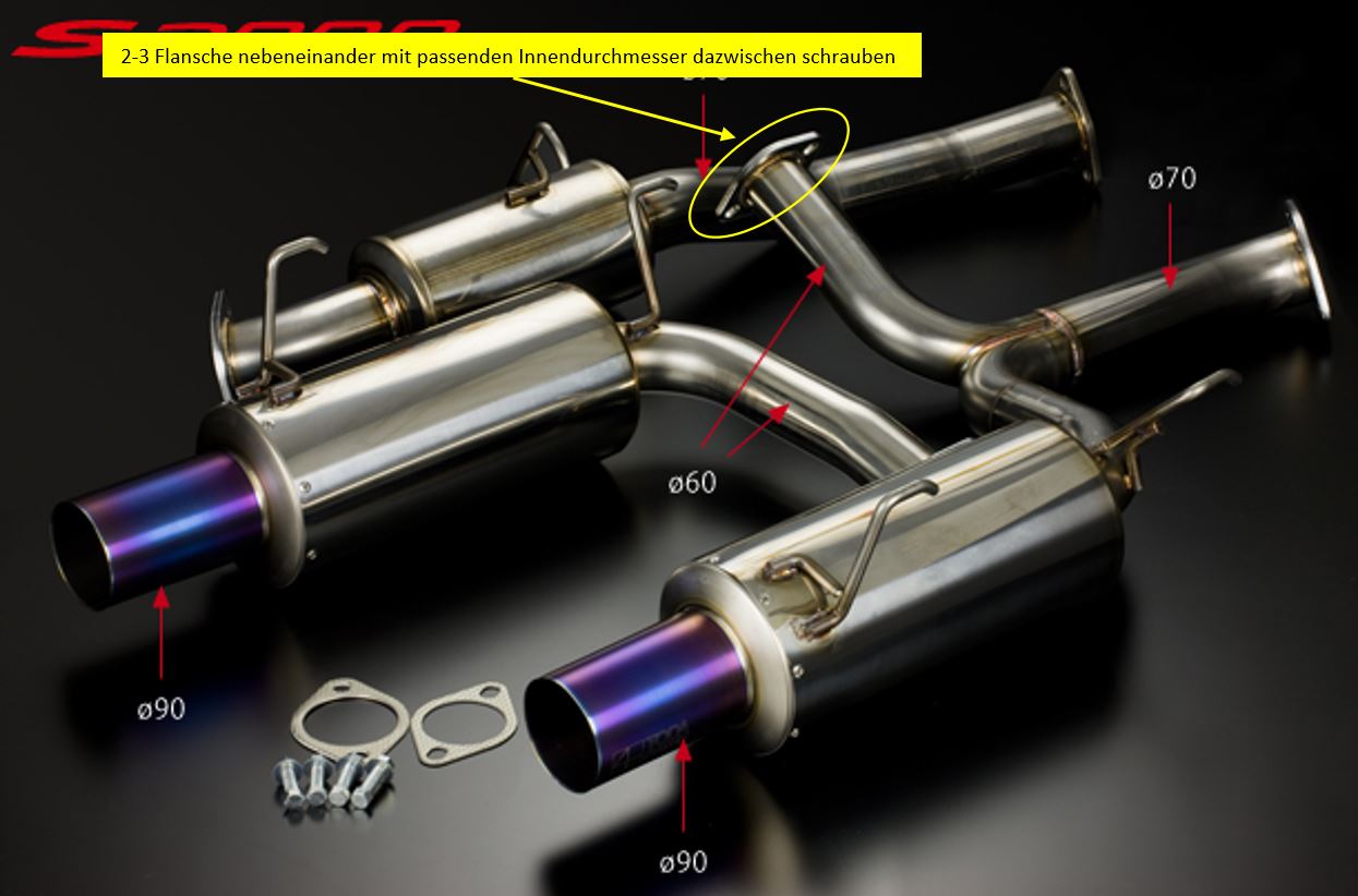

    IMHO hätte es wohl gereicht 2-3 passende Flansche mit selben Innendurchmesser wie die an der AGA dazwischen zu schrauben ggf. in einem leichten Winkel anzuschleifen um den Endtopf halbwegs in der Aussparung zu vermitteln.
    Das dann auch noch der Mittelschalldämpfer nicht passt, ist die Krönung :o .
    Hier noch ein paar Bilder zum besseren Verständnis.

  • Also bei mir passte die anlage perfekt. Hab jetzt nicht genau verstanden welche nicht passen sollte??
    Edit.
    Im video sieht man es also die ohne reso. passen.
