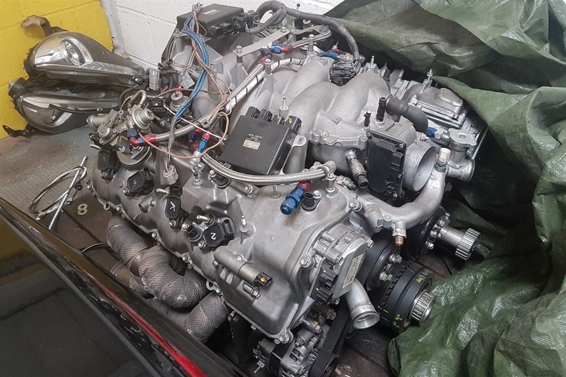

  • In Zeiten von Downsizing und Turbolader habe ich mal etwas zum Erhalt der echten Motoren gemacht und mir folgendes Teil fuer ein zukuenftiges Projekt zugelegt.
    Wer weiss den um welchen Motor es sich handelt bzw. aus welchem Fahrzeug ;)
    Ist uebrigens nicht mehr ganz original, die Zahnraeder ohne Riemen sind fuer den schon verbauten Dry Sump.
    Rennpleuel und staerkere Schrauben sind uebrigend auch schon verbaut

    Ja Rox hat Recht. Es war in einem GT86 verbaut.
    Weiss noch nicht genau, aber da das Ding so selten ist, hab ich zugeschlagen, zudem noch zu dem Preis.
    Wollte schon immer was bauen mit nem japanischen V8
    Entweder kommt es in einen Prototypen a la Radical, Norma etc
    oder in einen klassischen Japaner.
    Allerdings finde ich bei Nissan mehr klassische Autos die mir gefallen als bei Toyota.
    Oder hat jemand einen guten Vorschlag?
  • Nope, habe einfach Rox‘ Engine Code gegoogled und da war es da...
    Also klein und fein und leicht ist das ja alles nicht, aber naja...in einem richtigen Wagen wird das trotzdem gut.

  • Ist das nicht zufällig der alte Motor aus dem GT86 von Orido ?
    Für 2000 Pfund netto ist das auf jeden Fall ein Knaller.
    Die Motorelektronik und Steuergeräte sind bei dem Kurs auch dabei gewesen ?

  • Nee ist nix dabei.
    wuerde eh nicht funktionnieren wegen Wegfahrsperre, Can-Bus und all dem Kram.
    Da kommt was frei programmierbares dazu.

    Supra eher nicht, der original Motor hat schon mit einfachen Mittel genug Dampf, da lohnt sich ein Umbau nicht.
    Supra muss eh Turbo haben.
    Mein Traumklassiker (von den Japaner) ist ja der Datsun 240z
    Aber da wollt ich jetzt keinen Toyota Motor reinabuen, wenn dann einen Nissan Motor, die sind auch einfacher zu bekommen.
    Wenn auch nicht mit 450 PS

    In der Celica ist der 2UR besser aufgehoben. :D
    Laut meinen Kenntnisstand gibt es nur eine Standalone ECU die mit dem 2UR läuft. Die Ansteuerung der Einspritzung ist wohl nicht einfach, da es eine kombinierte Saugrohr und Direkteinspritzung ist mit 16 Düsen :S
    Syvecs S8 oder S12 habe ich in dem Zusammenhang gehört.
    Leider muss man da bestimmt noch mindestens 5-6.000€ einplanen weil es weltweit kein PlugnPlay System gibt. Also falls sich da in der letzten Zeit nichts getan hat.
    Orido hat den 2UR für sein Drift GT86 auf reine Saugrohreinspritzung und Motec Steuerung umgerüstet, darauf hin gab es nur Probleme weil die ungekühlten Injektoren Fehlzündungen im Brennraum hervorgerufen haben.
    Da die Glocke für das sequentelle Quaife schon dran ist, holst du dir das auch dazu ?
    Ich bin auf jeden Fall gespannt was da noch kommt und wo der Motor letztendlich landet.
    Klar ist, der Wagen wird mit dem Motor ein Monster.
  • Du weisst ja gut Bescheid (y)
    Ja der Motor ist vorher auf ner Syvecs S12 gelaufen.
    Mal kucken, ist nicht fuer morgen, stehen noch 2 andere Projekte da ;)

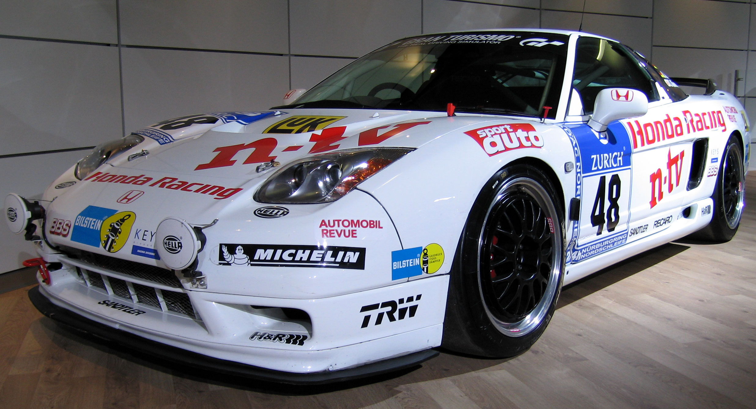

  • Ich würde sowas gerne in einem NSX sehen (den alten).
    Durfte dieses Jahr zwei mal in einem mitfahren bzw. selbst fahren und bin begeistert ! Der bereits voluminöse Motor passt perfekt. Mit deinem sicher noch geiler :D
  • Nee ein NSX fast man nicht an, der ist heilig. Da macht man hoechstens Tuning am original Motor :)
    Bin mal das 24h Rennfahrzeug NSX-R gefahren am Sachsenring, war aber nicht so begeistert.
    Also ist schon ein tolles Fahrzeug, aber meien Erwartungen waren eventuell zu hoch, vor allem was den Motor angeht.
    Ich fand der S2000 Motor macht mehr Spass auch wenn der NSX im Endeffekt sehr wohl schneller ist.
