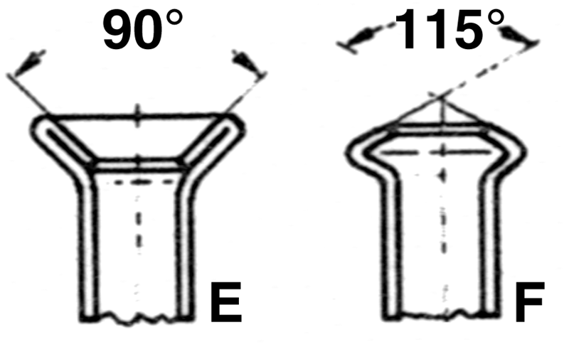

Hier nochmal die Übersicht der Bördel Typen zum jeweiligen Baujahr. Wichtig der Bördel Typ bezieht sich auf die Bremsleitung am Fahrzeug selbst. Daher wenn Bördel F an der Leitung dann muss der Anschluß an den Stahlflex konkav sein. Bördel E wäre dann konvex.
Man kann konvex und konkav einfach unterscheiden indem ihr euch einfach folgendes merkt.
"Konvex, Buckel wie ne Hex(e)".
Konkav wäre dann genau das Gegenteil. Ein Spruch hierzu fällt mir gerade nicht ein.

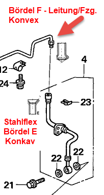

Hier mal was ich jetzt verstanden habe bei diesem Wirrewaree.
Bitte bestätigen, ob es korrekt ist, dann kann es vielleicht dem ein oder anderen helfen. Sonst muss ich es korrigieren.

Die Darstellung stimmt insofern nur das wenn die Leitung am Fahrzeug einen konvexen Konus hat, der Stahlflex fitting einen konkaven Konus haben muss. Beide Typen haben auch unterschiedliche Winkel!
Daher, das Bild mit dem Bördel Typ E gehört auch oben zur Bremsleitung am Fahrzeug neben dem Typ F. Und entsprechend der Ausführung muss dann das Gegenstück der Stahlflex passen. -
Ich verstehe deinen Satz nicht:
„Daher, das Bild mit dem Bördel Typ E gehört auch oben zur Bremsleitung am Fahrzeug neben dem Typ F. Und entsprechend der Ausführung muss dann das Gegenstück der Stahlflex passen.„
- Neben dem Typ F?Winkel war ich zu faul wegzuschneiden - jetzt edited. Mir ging es nur um die Visualisierung des Ganzen.

Schreib doch HEL direkt an und lass dir das mit dem angeblichen Doppelkonus bestätigen. Ich glaube das nicht, wie ein konkaver Konus an der Bremsleitung da richtig abdichten kann wenn der fitting an der Stahlflex ebenfalls konkav ist.Wie soll das gehen? Ich sehe da keinen zweiten Konus am äußeren Rand und wenn müsste doch der andere Konus etwas kleiner eingearbeitet sein damit ein zweiter am Rand genug Platz hat. Auch wegen der unterschiedlichen Winkel (90°/115°).
Hmm auf dem Bild sieht es schon nach einem Doppelkonus mit 90° Winkel am Rand aus

Naja dem Bild nach könnte man meinen das wenn die Leitung am Fzg. einen Bördel Typ F hat, das Gegenstück einen Bördel Typ E haben muss. Was ja so falsch wäre aufgrund der unterschiedlichen Winkel.
Es ist glaube einfacher zu verstehen, dass wenn die Bremsleitung einen konvexen Konus (115°) am Ende hat, das Stahlflex Gegenstück konkav (115°) sein muss. -
Japp, und verstehe ich es auch und macht technisch Sinn. Ich kam mit dem Bördel Beschreibungen und den Konvex/Konkav nicht klar
