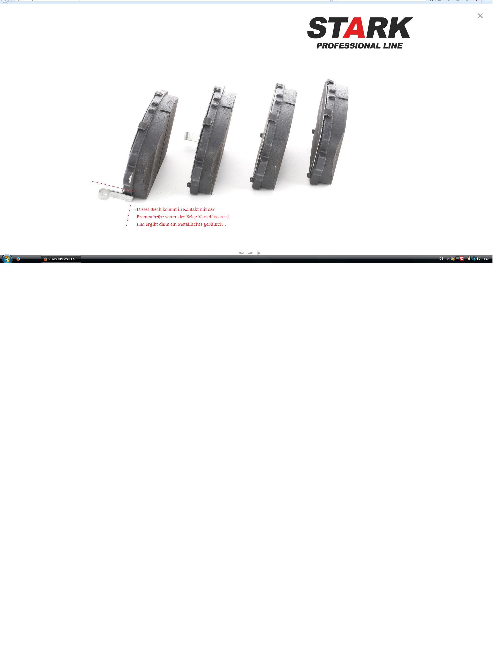

  • Hat der S2000 eigtl eine Bremsbelagverschleißanzeige?
    Ich hätte mit neuen Bremsbelägen vor dem Euromeet irgendwie ein ruhigeres gewissen, oder meldet sich sowieso eine Anzeige bevor es soweit ist?
    Fedoro DS Performance immer noch die top Wahl für Straßenzulassung + OEM/ATE Scheiben? :)
  • Moin Zak
    ja hat er, der innere Bremsbelag an der V achse hat ein Stück blech dran wenn das an der Bremsscheibe schleift hört man es
    schätze wenn es zum kontakt kommt hat man noch ca 2 mm belag drauf

  • So heute kamen die Beläge. Es sind allerdings keine Kontakte dabei für die Bremsverschleißanzeige. Soweit ich das sehe gibts auch keibe Löcher dafür.
    Original sollte das des S2000 vorne aber haben?
    Beläge: Ferodo FDS1444 (DS Performance)
  • Kann sein das diese Performence Beläge dieses Blech nicht haben
    kann nicht alles haben ;)
    Beim S 2000 sieht man die Belagstärke auch gut durch die Felge
    und kann sie ohne grossen aufwand mit den Äuglein von zeit zu zeit prüfen ;):nod:
    Weil Du "Kontakte" schreibst: Es gibt keine elektrische Messung. Da ist an den Serienbelägen so ein Federstahlbügel dran, der irgendwann an der Scheibe zu schleifen beginnt, wenn nur noch ca. 1mm Belagmaterial übrig ist. Das hörst Du dann und fährst brav zur Werkstatt.
    Wenn die Ferodo DS den "Quietsch"-Bügel nicht haben, muss man da eben bissl genauer mal hinschauen, wenn man Räder wechselt.
