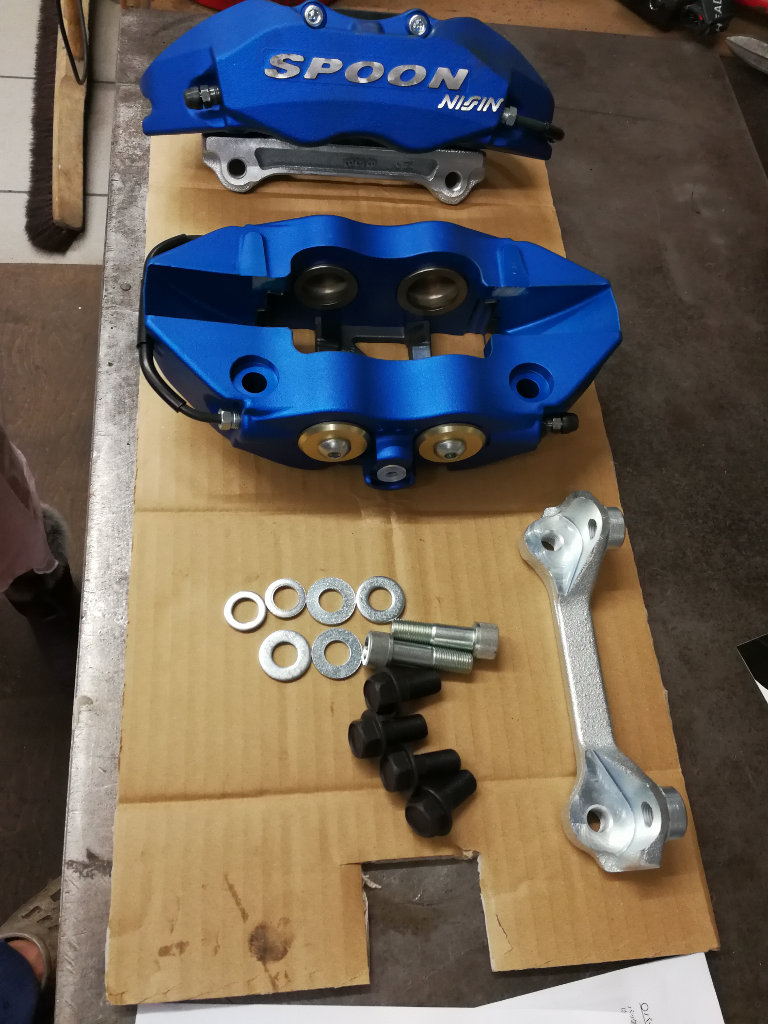

  • So, nachdem im anderen Thread über radikale Gewichtsreduzierung gesprochen wurde sind auch die Spoon Sättel aufgetaucht.

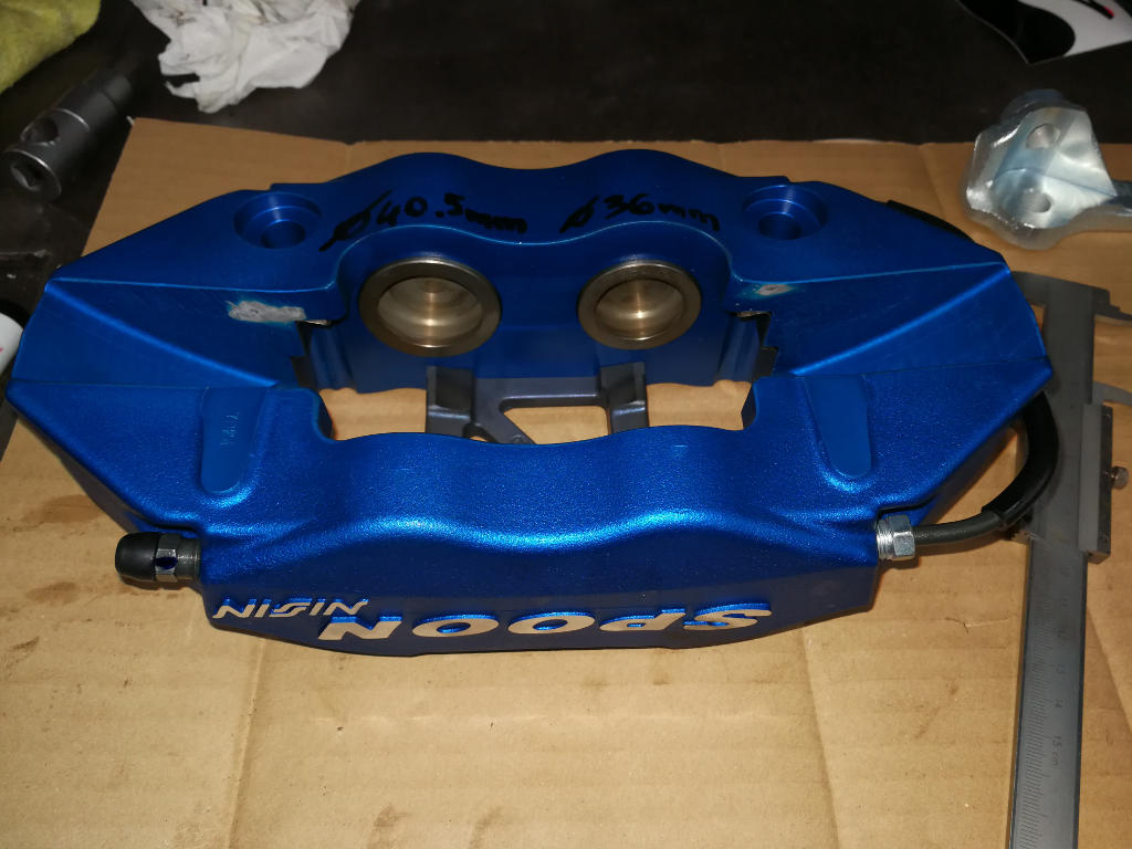

    Ich als OEM Brems-Größen-Fan-Vorne gleich für 1525 bestellt beim John von jdmparts, ist ja super Gewichtserleichterung versprochen worden, leider nach meiner Messung etwas weniger. Werds trotzdem behalten.

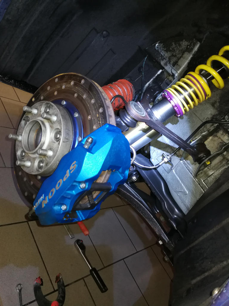

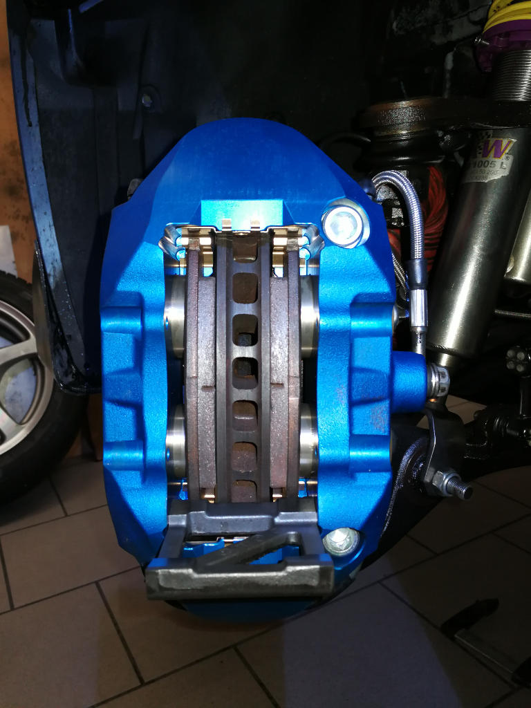

    Verarbeitung top, Spoon halt. Eingebaut, passt alles natürlich. Gleich selbst mal schnell entlüftet, scheint auch gut zu funktionieren.
    Laut: Projekt: Alles ueberfluessige Gewicht muss weg | Gewichtsreduzierung.zip sind folgende Werte versprochen worden:

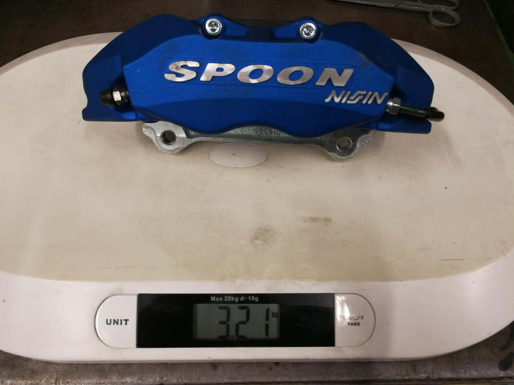

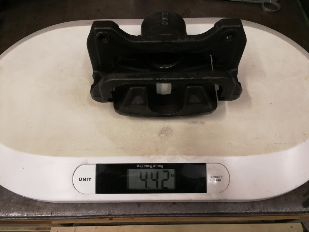

    21(9.52kg) - 10.4(4.71kg) = 10.6(4.8kg) Ersparnis, meine Messung ergibt:
    8.84kg - 6.42kg = 2.42kg Ersparnis an gefederten Massen.
    btw, habt ihr mal auf die OEM Sättel vorne geschaut wenn man aufs Pedal drückt, da bewegt sich ganz schön was, auch nicht optimal.
    Externer Inhalt youtu.be
    Das, die Gewichtsreduzierung und der Gedanke mit den 4 Kolben einen gleichmäßigeren Druck auf die Beläge zu haben waren kaufentscheidend.
    Jetzt muss der Praxistest im Frühjahr 2018 dann weiteres zeigen.

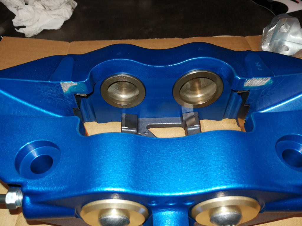

    Nochwas, die Spoon Sättel haben unterschiedlich große Kolben, der obere hat ca. 40.5mm und der untere 36mm Durchmesser. Kann mir einer erlären warum ??
    Wenn man die Kolbenfläche addiert kommt genau die vom 54mm OEM Kolben raus:
    (0.0405^2)*pi/4+(0.036^2)*pi/4 = 0.002306
    (0.054^2)*pi/4 = 0.002290
    Also gleiche Bremskraftverteilung vorne / hinten.
    Zum Schulss noch paar Bilder

    Und wegen dem Gewicht, deine Angaben, ist das das Gewicht von 2 Saettel mit Bremsbelag (oder ohne)?

  • ja blue, war nicht gegen dich gerichtet. Will nur Werte haben die der Wahrheit entsprechen. Die Spoon Sättel sind leichter, nur nicht so viel.
    Laut meiner Messung 2.42kg (5.33 Pfund) für beide vorne (alles ohne Beläge gemessen, nur der Sattel).
  • ok und warum genau? Gibts da offizielle infos mit Tests usw ?
    Ich könnt mir vorstellen damit sich der Belag gleichmäßiger abschleift, beim 1-Kolben Schwimmsattel wird der oft irgendwann schief wenns dem Ende zugeht (drum wechsle ich immer innen gegen innen u aussen gegen aussen nach jedem Trackday).
  • Ich bin der Meinung das wird so gemacht:
    wenn beide gleich groß wären, wöre am zweiten nicht mehr gebug druck da um ihn mit dem gleichen druck ras zu drücken.
    Wenn der zweite kleine ist reicht es aus um den belag gerade an die Scheibe zu drücken.
    Oder so ähnlich bin schlecht im erklären ;(
    Ex S2000 --- ASM Style Domstrebe --- Öhlins HOS MI21--- Rays CE28SL 17x9 --- Hardrace RCAs --- OEM Style Spoiler --- OEM Lippe --- Tegiwa Krümmer --- HJS Kat --- Invidia Q300
  • Multi-piston calipers, normally with six or more pistons, have bore sizes that increase in size from front to rear.
    This allows a pressure differential between the leading and trailing edge of the caliper, thus providing an even wear pattern along the entire length of the brake pad, hence it controls brake taper. This is necessary because incandescent material and debris from the leading edge of the pad is trapped between the pad and rotor; it tends to float the trailing edge of the pad off the rotor. A larger piston at the trailing edge of the pad provides more pressure to compensate for this debris buildup and keep the pad flat against the rotor.
    ja so hätt ichs vermutet, macht Sinn. Die Pads werden unten zur Scheibe gezogen weil die Scheibe nach oben rotiert (wenn man in Fahrtrichtung auf den Sattel schaut vorne). Drum weniger Druck unten, mehr oben.
  • Michi,
    Mal paar Fragen:
    Spoon sagt, „OEM wheels may require up to 15mm spacer to provide adiquate clearance„
    Hast du deswegen Distanzscheiben drin, oder waren die vorher da? Hast du OEM Felgen?
    Würde es als reines Plug & Play gehen, ohne „mods“ und weiteres Zubehör?
    Und final, was machst du mit dem TÜV, wenn das nette blau auffällt? :)
    Danke!
    Soichiro Honda

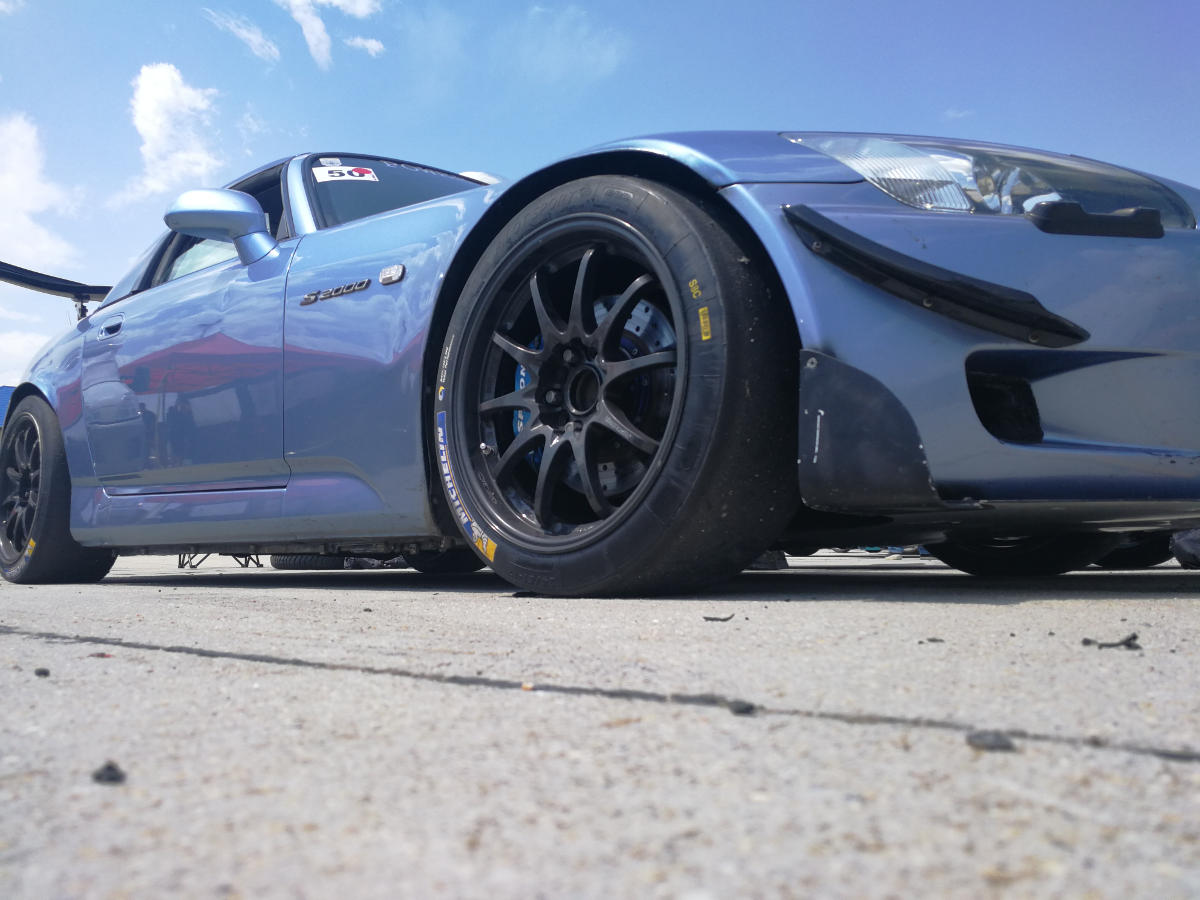

  • @berzcheft, ja das mit den 15mm dürfte stimmen, hab die 16" OEM wheels jetzt draufgehalten, passen, ist ca. 1cm Abstand zum Spoon Sattel an der engsten Stelle mit meinen 25mm Spurverbreiterungen.
    Sonst fahr ich die CE28N in 17", die passen sicher. Ohne Spurverbreiterungen bin ich nicht sicher, müsst ich probieren.
    TÜV .. ja .. ahmm. Mach ich mir mal keinen Kopf drum, da sind andere Sachen die offensichtlicher sind wie zu tief, innen leer.
    Aber wennst meinst es war nichts dabei, eine Anleitung in JPN und EN zum Anziehen der Schrauben und der Hinweis das Ankerblech zu kürzen.

  • @jahrmichi Gibt's schon erste spontane Eindrücke von den Spoon Sätteln?
  • leider nein, bin noch nicht zum (ernsthaften) fahren gekommen

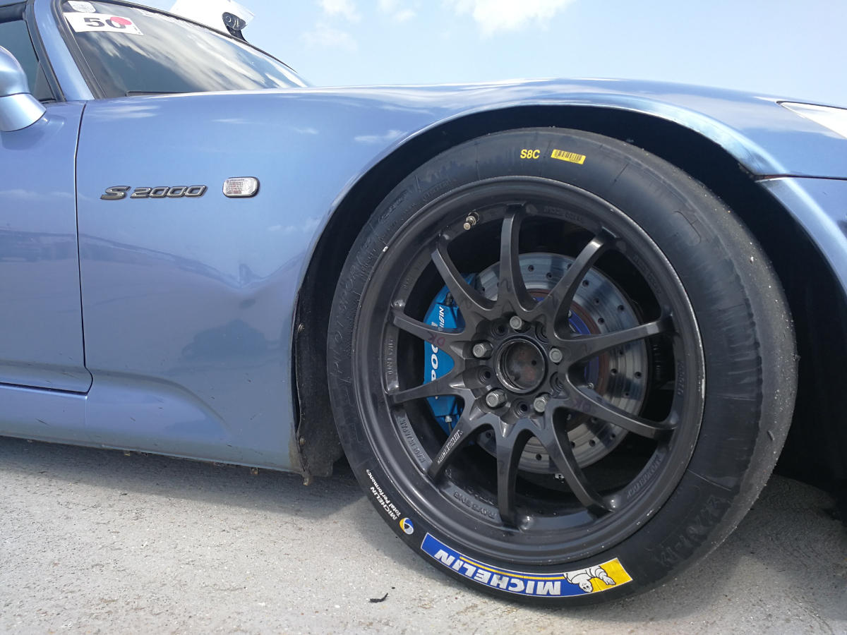

  • Also bremsen tun die Dinger verdammt gut. Obwohl OEM auch schon top ist.
    Fahre vorne Sandtler RX-A mit CL RC8R Beläge - eine Hammer kombi.
    Gleich neue bestzeit am Pannoniaring mit 2:10 reinbrennt. Motor ist mir leider nachher hoch gegangen .. mehr aber später.
