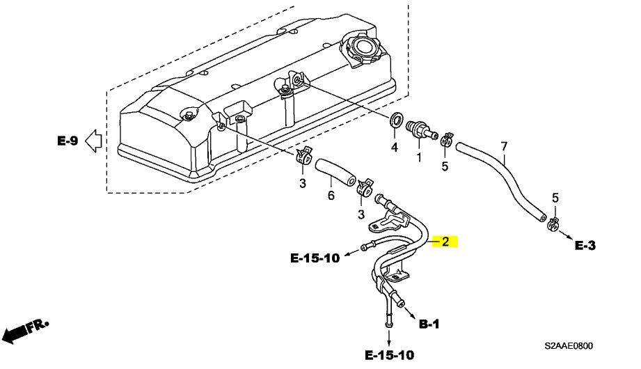

    Hier als Beispiel diese Rohrspinne:
    Wenn ihr nach Baujahren danach sucht bekommt man genau zwei Versionen davon angezeigt.
    KEINE der beiden ist identisch mit der in meinem 2009er (bzw. in Europa ab 2006) verbautem Teil, da die unteren Vakuumrohre fehlen. Sprich es gibt noch eine 3. Variante!
    Daher nehme ich an, dass beim AP1 für den europäischen Markt ebenfalls das Diff wie oben beschrieben geändert wurde sowie die Teilenummer nur wird dies auf den amerikanischen Seiten nicht gelistet. Warum ist ja wohl verständlich.
