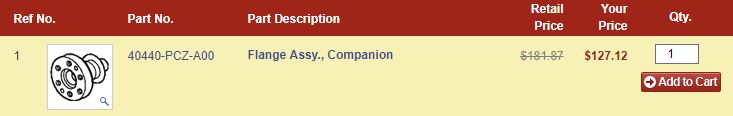

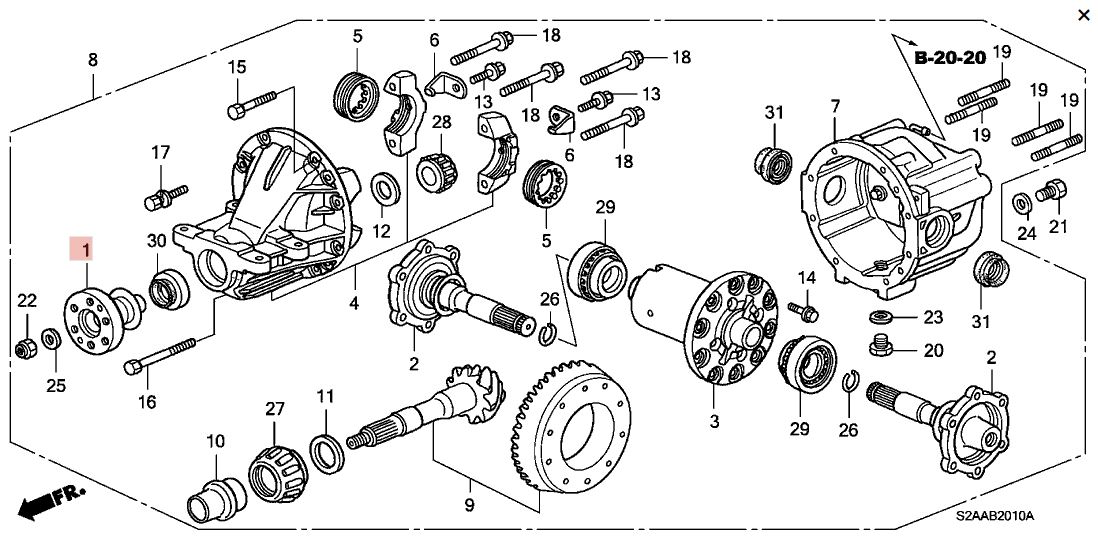

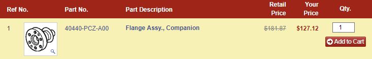

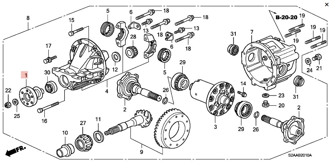

  • AP1 Facelift
    Da sind durchgestrichene Nummern.
    https://www.ersatzteile-honda.de/honda-auto/S20…B__2010/4/20725
    Und beim AP1 auf Hondaparts now steht "replaced by":
    https://www.hondapartsnow.com/parts-list/200…fferential.html+
    Standardmäßig wird die neue Nummer (jedenfalls im Internet) oft als einzige Standardnummer angezeigt.
