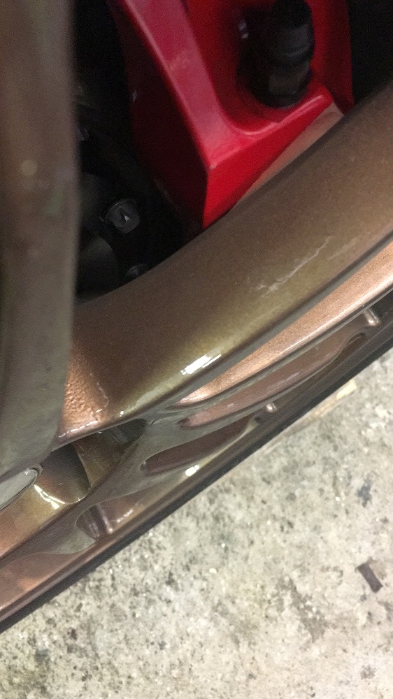

Meine OZ Superleggera passen mit der K Sport Big Brake nicht zusammen. Ich müsste 5mm Spurplatten unterlegen. Damit kommen die Räder allerdings grenzwertig weit an bzw. über die Kotflügelkante. Nun denke über die Alternative nach, andere Felgen einzusetzen. Hat jemand eine Ahnung, welche Felgen in 18" passen, ohne Spurplatten verwenden zu müssen? Ich denke 17" Felgen werden mit der großen Bremse wohl nicht passen

356 mm brauchst du in der Regel 18".
Ich fahre auch die Big Brake von KSport nur eine Nummer kleiner.
Da passt die 17" gerade so drüber, was auch so beabsichtigt war. -

Die Prodrive sind extra für BBK angefertigt mit hoher ET damit sie auch ohne Probleme unter dem Kotflügel passen, kostet aber auch ein wenig.
Sonst verbreiterte OEM Kotflügel aus GFK holen und die spurplatten verbauen, wird wahrscheinlich günstiger sein und du brauchst deine originalen kotflügel nicht ziehen
Utraleggeras sollten passen Jan.
Oder natürlich für den Threed hier mal durchforsten. Da gibt es ne Aufzählung von BBK freundichen Felgen.
