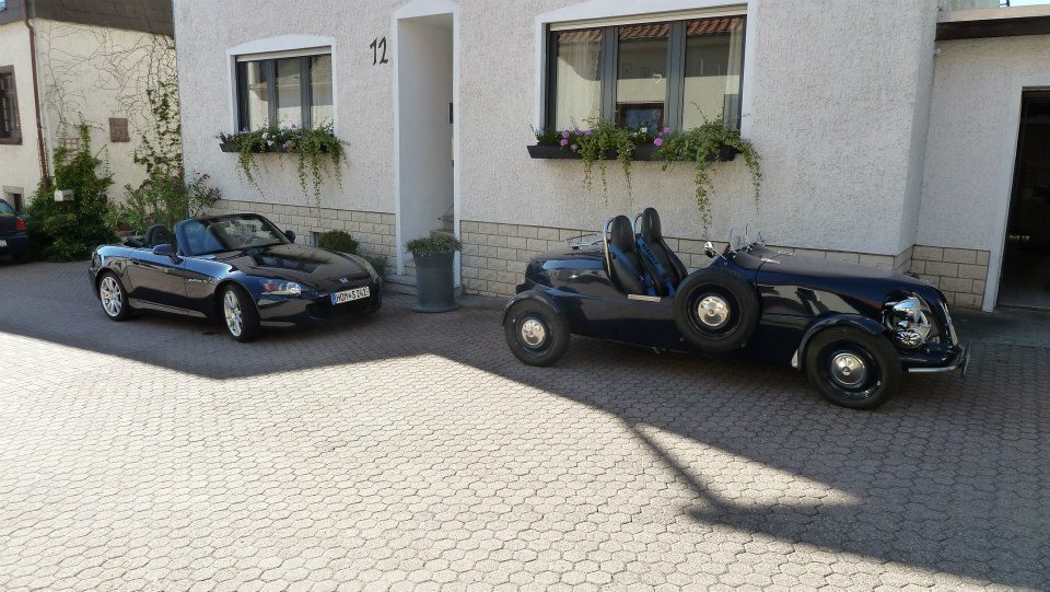

  • ist ein umgebauter 2CV wurde beim stinknormalen Tüv eingetragen. Das ganze ist mittlerweile schon 14 Jahre her, aber da er meinem Vater gehört kann ich gerne genauere Infos besorgen.
    Würde das einfach mal mit dem Tüv besprechen.

  • So, hab sie heute nochmal gesehen. Das ganze wurde 2000 umgebaut und eingetragen. Vom TÜV selbst gabs da gar keine Beanstandungen oder Empfehlungen. Die überollbügel hinter den sitzen hat er sich nachträglich eingebaut weil's ihm besser gefällt, und eben auch sicherer ist. In der Gegend gibt's noch so einen Umbau, dieser fährt ohne Bügel und die sitze haben noch nicht mal kopfstützen.
    Allerdings gibt's das ganze als Umbausatz. Evtl kommts dadurch aucj zu weniger schwierigkeiten. Vielleicht gabs dazu irgendwelche Gutachten (daran hab ich nicht gedacht zu fragen, kann ich aber noch machen). Die komplette karosse ist aus GfK und kam aus Holland.
    Da das ganze jetzt schon so lange her ist, kann man nicht wirklich sagen ob das heute noch genauso eingetragen wird. Am besten wirklich einfach mal zu einem tüver fahren und nachfragen wie man das umsetzen könnte.
    Die meisten Dinge liegen ja auch im Ermessen des prüfers, von daher vielleicht einen aussuchen der paar spezielle Autos auf dem Hof stehen hat :)
