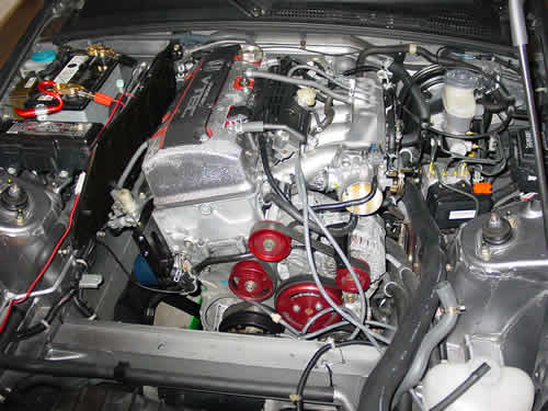

So hier nun die ersten Bilder
Tag 1
Diese Bild zeigt den Status von Tag 1 - Kurbelwellenriemenscheibe durch modifizierte ersetzt, beide Halterungen wurden installiert, Vakuumschläuche verlegt und Kühlwasserschlauch an die Drosselklappe angeschlossen

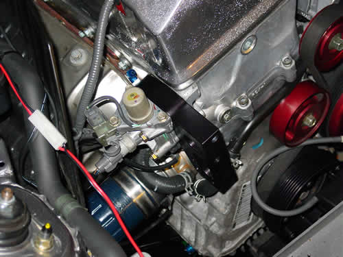

Detailbild von der linken Halterung

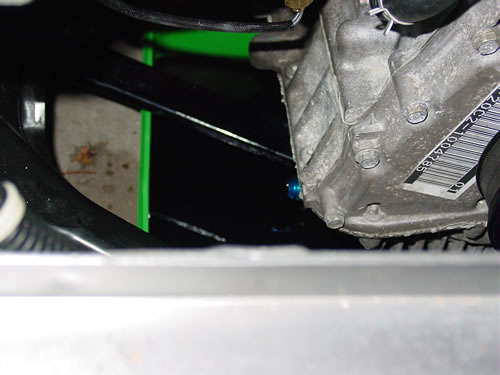

Detailbild von der geänderten Ölablasschraube (daran wurde noch ein Stahlflexleitung angeschlossen, die für den Kompressorölkreislauf nötig ist) -

Hallo Thomas,
einfach genial und Respekt zu deinem Vorhaben.
Aber eine Frage sei gestattet.
WAS HAST DU MIT DER SCHÖNEN ROTEN FARBE AM VENTILDECKEL GEMACHT.
Gruss ITR 419 -

Naja, hab den Ventildeckel poliert und lackiert. Nur irgendwie sieht man jetzt Schlieren auf dem Ventildeckel. Werde mir wohl einen neuen bei Honda bestellen. Mit dem jetzigen Aussehen bin ich nicht ganz zufrieden -

OK,
Langeweilebeschäfftigungabschaffungsmassnahme geht i.o.
Aber der sieht jetzt nicht mehr so schön aus wie früher.
Aber mir ist aufgefallen, das der Mugen Luftfilter sehr nahe am Motor sitz , oder sieht das auf dem alten Bild nur so aus.
Passt der nachher noch , trotz Kompressor?
Gruss ITR 419 -

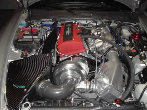

Das Mugen Intake passt dann nicht mehr rein, deswegen habe ich es auch im Dezember verkauft (ging nach Kanada).
So siehts dann aus wenn alles verbaut ist: -
