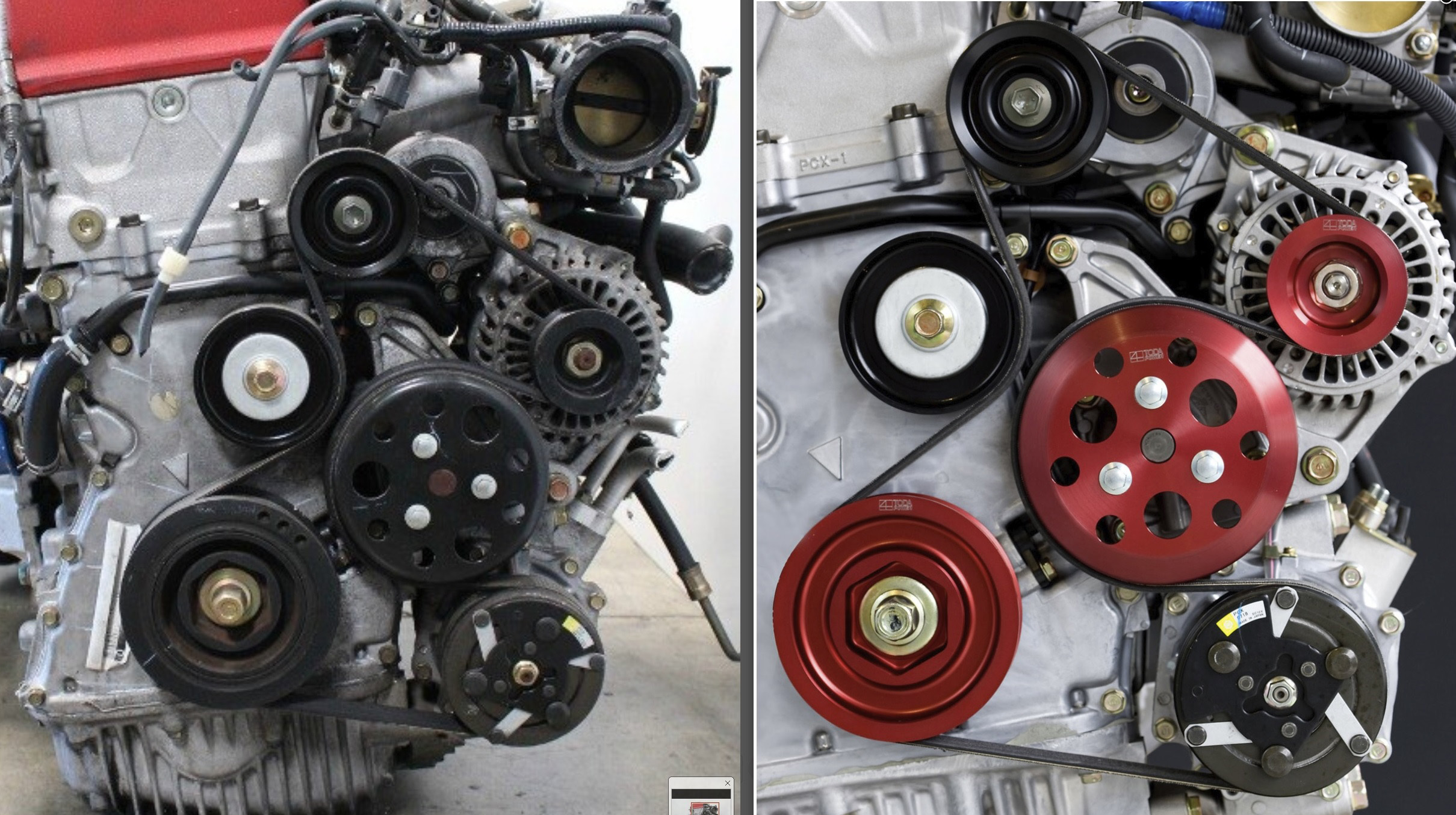

    Was mir nicht so gefällt, ist die Tatsache das die Riemenscheiben nicht ganz die OEM Dimensionen wie angegeben haben. Das Wasserpumpenrad passt soweit aber Kurbelwellenrad (was ich eh nicht verbaut habe) und Lima-Rad sind doch deutlich kleiner bzw. größer. Lima-Rad ist z.B. ca 3,5mm größer im Durchmesser.
    Diesen Umstand sieht dann auch gleich nach dem Einbau an der Anzeige vom Riemenspanner. Diese Zeigt jetzt deutlich mehr Spannung an bzw. ist deutlich außerhalb der Markierung (Bilder habe ich jetzt keine zur Hand).

    Ich warte jetzt mal auf die Durchmesser der Toda Pulleys und entscheide dann was ich mache. Sollten die beiden Räder der Toda Pulleys die gleichen Dimensionen haben wie die originalen (was ganz danach aussieht), kommen die TF wieder raus und die beiden von Toda rein.

    Ich habe mir die Toda Pulleys anhand von Bildern nochmal genauer angeschaut.
    Das Kurbelwellenrad ist deutlich kleiner (underdriven) auf den Bilder wie das originale. Und da Toda den OEM Riemen verwendet, wird das Lima-Rad wohl auch, wie das von TF, größer sein. Sonst wäre würde der Riemen demnach nicht ausreichend gespannt werden. Naja, mal abwarten wie groß die tatsächlich sind.
