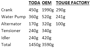

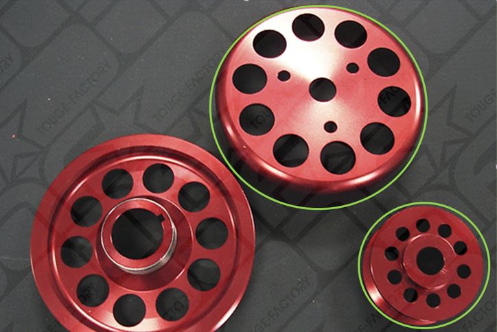

    Für diejenigen wo die Riemenscheiben gegen leichtere tauschen möchte aber nicht den Kompromiss einer geänderten Übersetzung in Kauf nehmen wollen, gibt es ne gute Alternative.
    Zum einen das Set von Touge Factory in den OEM Dimensionen (nur leichter siehe Screenshot)
    Leider kann man die Rollen nicht einzeln bestellen. Das Kurbelwellenrad bräuchte ich nicht. Aber bei dem Preis verkraftbar :nod:

    I just weighted a set of Touge Factory pulleys with a cheap scale and got the measurments below. This means the Touge Factory pulleys weights 2,199g less than OEM and 349g less than TODA/ASM(numbers from GO Tuning).

  • Soweit mir bekannt, sind die Toda nicht in den OEM - Dimensionen. Der Riemen allerdings schon (zumindest beim Standard Kit). Welches der Pulleys größer/kleiner ist weiß ich nicht, schätze mal das Kurbelwellenrad und noch ein anderes. Jedenfalls geht die Änderung der Übersetzung zu Lasten des Ladestroms der Batterie. Daher eben die oben beschriebene Möglichkeit dennoch leichtere Pulleys zu fahren ohne diesen Nachteil.

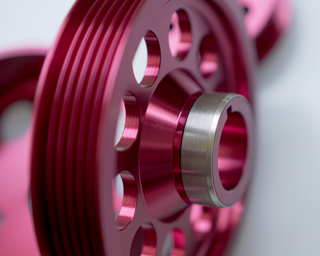

    Mit qualitativ besser meinte ich die Scheiben aus einem älteren Groupbuy hier im Forum. Die Kurbelwellenrolle von TF hat, wie das Set von Toda, auch den Stahl (Anti-)Einlaufring und sind ebenfalls eloxiert.
    Die im GB hatten beides nicht!
    LINK
    Was die Festigkeit angebt hast du natürlich recht, jedoch sollte das 6060 mehr als ausreichend sein. Bei der Spann- und Umlenkrolle könnte das 7075 aufgrund der eingepressten Lager schon mehr Sinn machen.
    Siehe auch im S2ki die billigen T1R Rollen wo sich das Lager in der Rolle selbstständig gemacht hat!
    Aber diese bietet TF selbst nicht an dafür kann man zu den oben geposteten Toda - Rollen greifen. Außerdem brauche ich nur die im unteren Bild markierten Rollen.

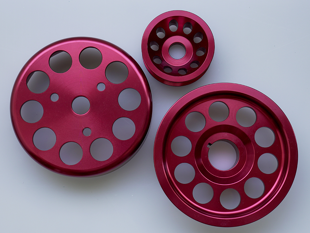

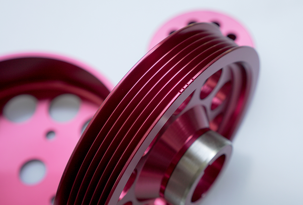

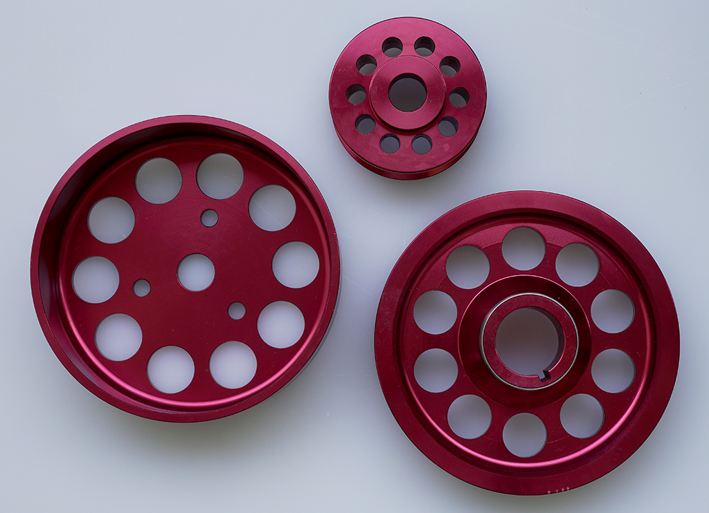

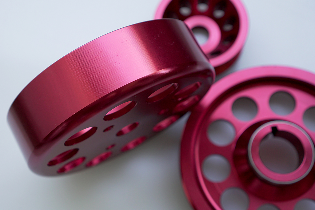

  • Das Set in Rot ist heute angekommen. Ging richtig fix, ohne Zoll, so müsste das immer sein :] .
    Mach morgen mal paar Bilder. Der erste Eindruck ist aber :thumbup: .

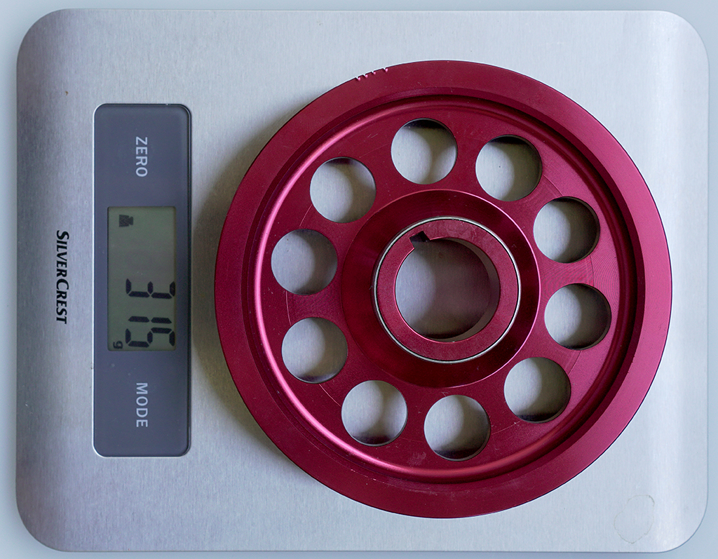

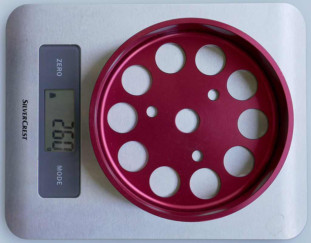

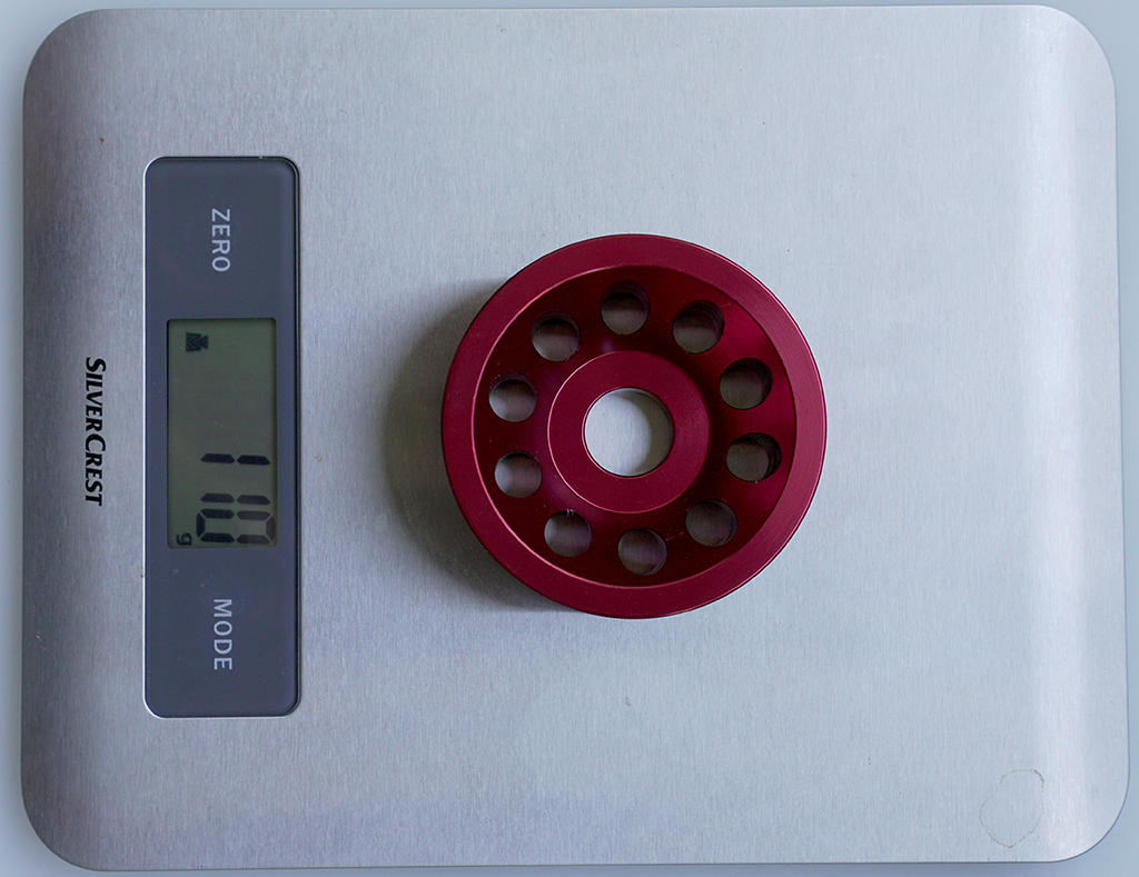

    (hab das untenstehende nochmal aktualisiert mit den tatsächlichen Gewichten)
    In meinem Fall, was die Gewichtsersparnis angeht. ergibt sich folgendes:
    Fluidampr: 2630g
    TF Lima Pulley: 110g
    TF Wasserpumpe Pulley: 260g
    OEM Spannrolle: 240g
    OEM Umlenkrolle: 240g
    Gesamt: 3480
    Macht dann 110g weniger Gewicht aus im Vergleich zu den OEM Scheiben (3590g) - immerhin :]
    Mit dem Einbau der beiden Toda Rollen würde man dann rein vom Gewicht her deutlich leichter wie OEM sein aber wie bereits erwähnt, da ist denke ich nichts zu holen.

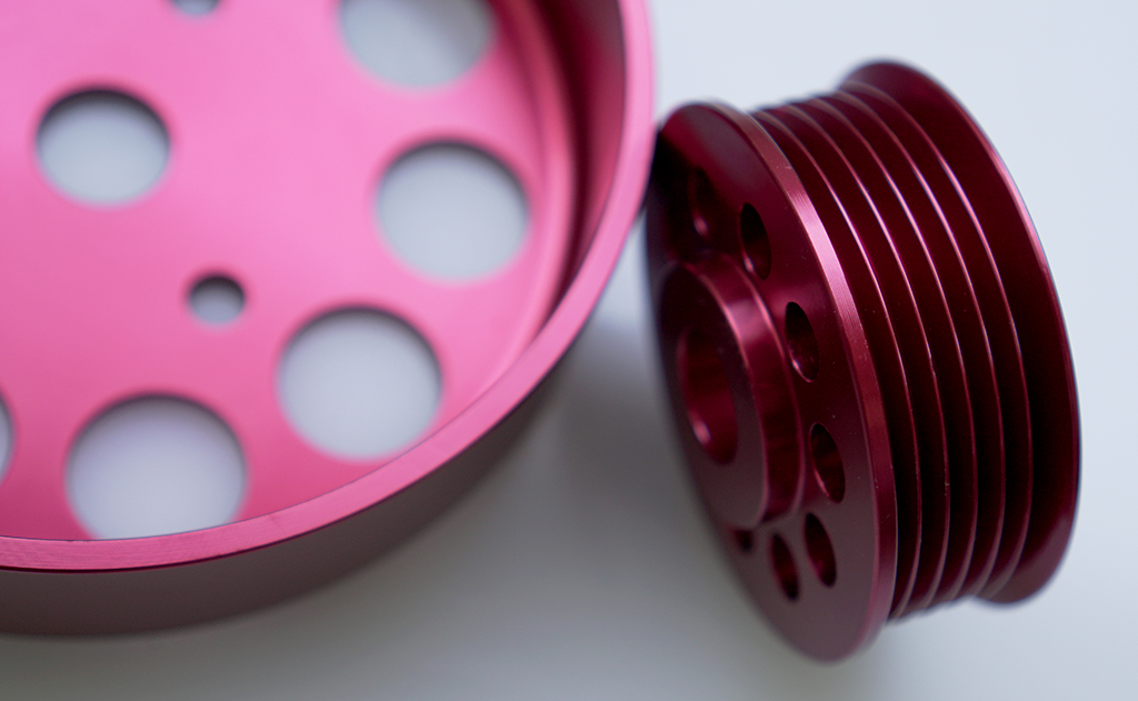

  • Anbei die Bilder.
    Die weiter oben stehenden Gewichte wo einer im Ami Forum gepostet hat stimmen demnach nicht ganz aber nah dran.
