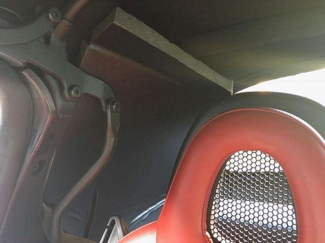

    1) Verdeck: die Windgeräusche lassen sich recht gut reduzieren indem man Schaumstoff im Stoffdreieck hinter der B Säule anbringt. Der Schaumstoff hält recht gut da man ihn hinter das Gestänge stecken kann.

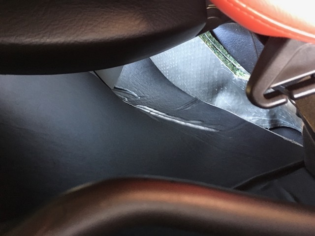

    2) Auspuff Vorschalldämper: ich habe mir hier ein Sandwich gebaut, einfacher Dämmstoff auf einen alten Türteppich geklebt (als Schwerschicht) und noch eine Schicht Dämmstoff darüber. Diese kann man unter und hinter die Sitze stecken. Das ist sehr effektiv und verschiebt den Auspuffklang aus dem Auto in den Kofferraum.

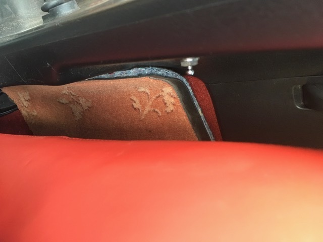

    4) Fußraum: Dämmstoff mit Schwerschicht unter die Fußmatten. Lässt so noch schön den VTec hören, nur leicht gedämpft.
