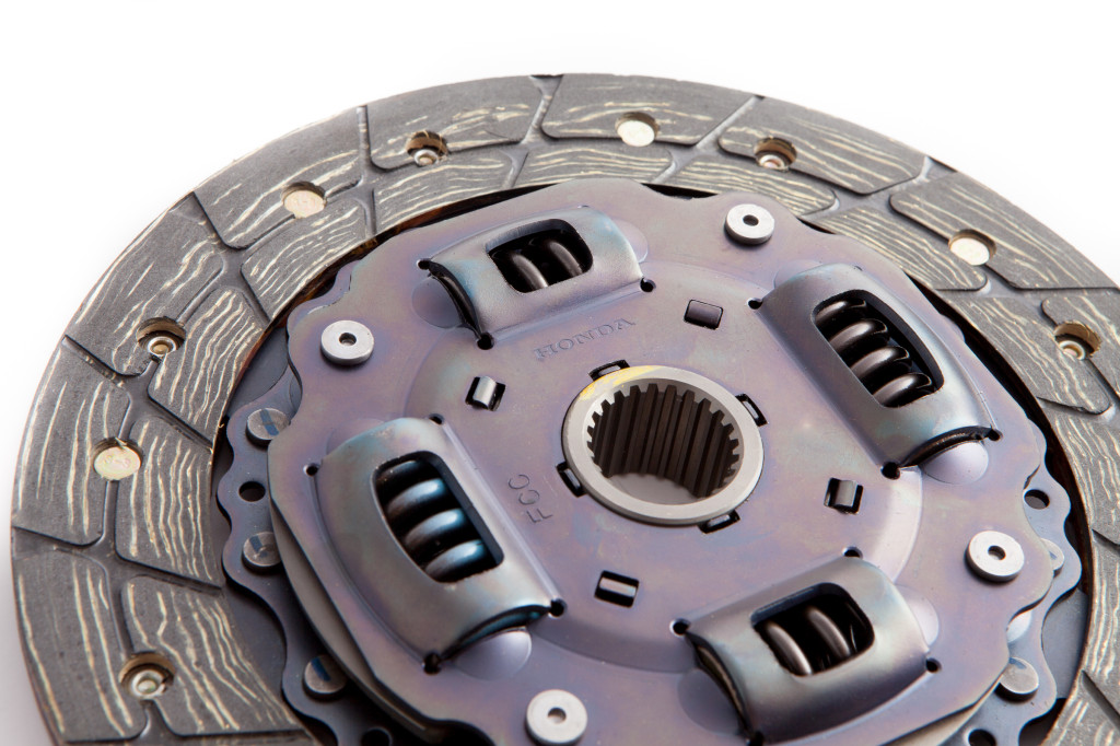

    Bin gerade am Kupplung machen, nun will ich meine gerade mal 8tkm alte Kupplung von meinem 2 Motor in mein S einbauen und da ist mir aufgefallen das sich die Federn in der kupplungsscheibe bewegen ist das normal?
    Danke schon mal für die Hilfe.
  • Sieht die Kupplung so aus:
    Wenn Ja, dann ist es wohl normal das die Federn leichtes Spiel im kalten Zustand haben. Sobald die Kupplung warm sollte sollte das weg sein.

    Ja, ich kenne eigendlich nur Mitnehmerscheiben bei denen sich die Federn frei bewegen lassen.
