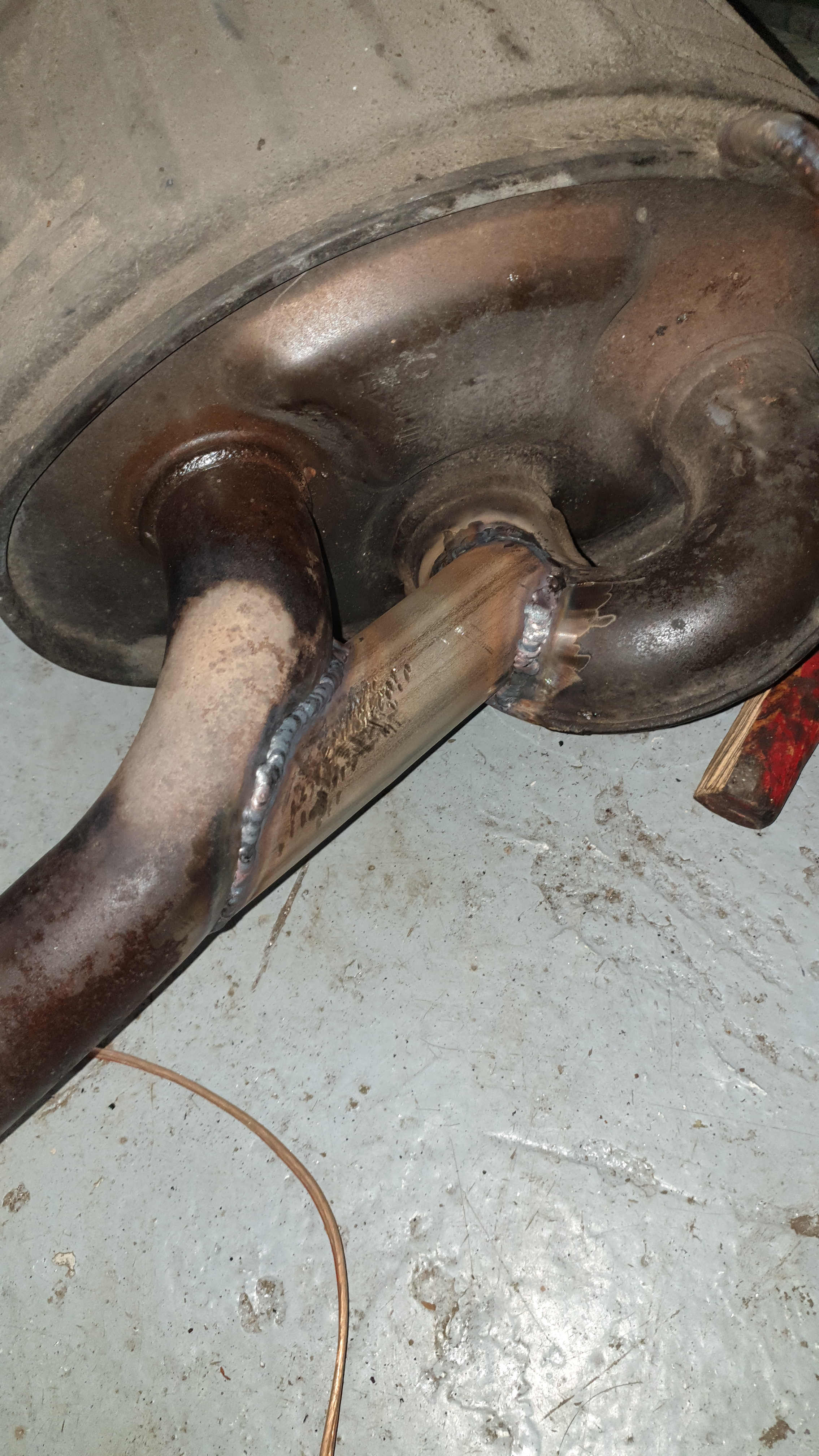

• Nachdem so gut wie keine Zubehörabgasanlage meinen Vorstellungen entspricht, habe ich jetzt den UK Mod durchgeführt. Ich möchte den S so gut wie serienmäßig lassen. Zudem wollte ich auf keinen Fall ein Dröhnen im Auto.
    Ich habe mir von @Sneida eine 2. originale AGA geholt, um notfalls wieder zurückrüsten zu können.

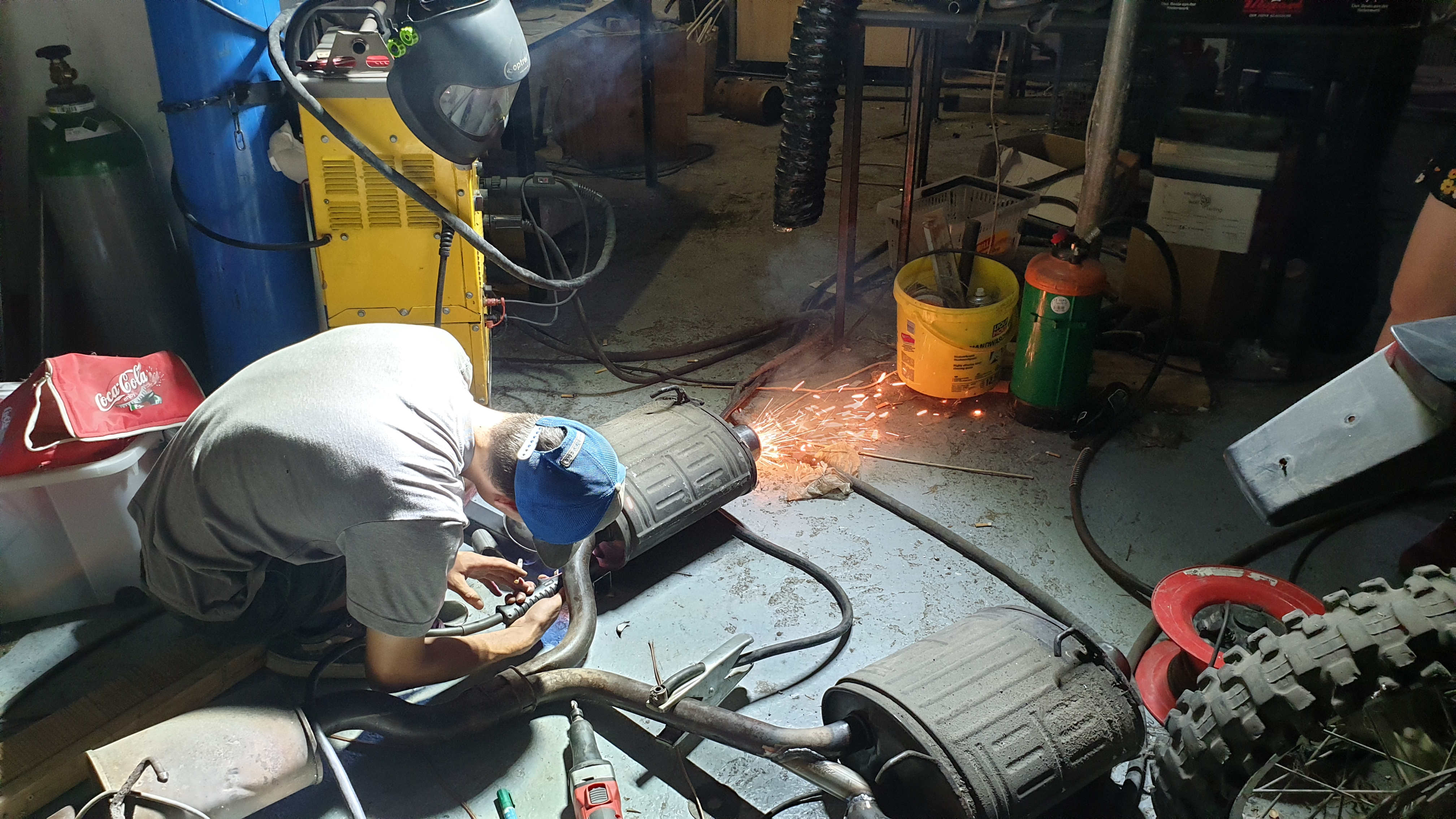

    Die Umsetzung war auf jeden Fall schwieriger wie geplant. Haben ca. 5 Std gebraucht. Also einfach Rohr abschneiden und dran schweißen ist nicht.

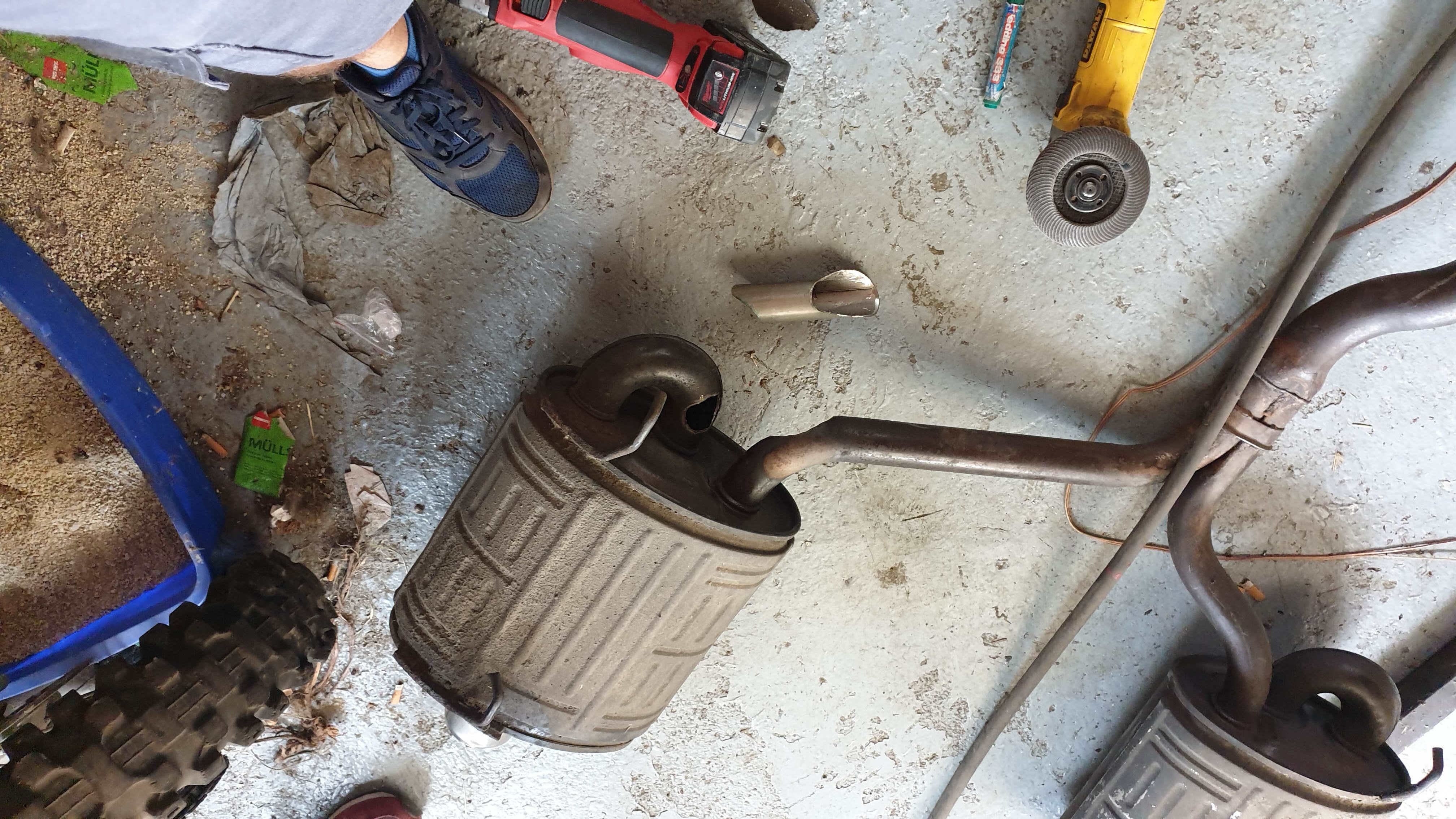

    Verwendet wurde ein Edelstahlrohr mit 38mm Innendurchmesser und 41mm Außendurchmesser. Das wurde schräg abgesägt, mit der Flex passend nachgeschnitten, weil es muss ja auf die Rundung von der AGA passen. Dann wurde mit dem Plasmaschneider ein genaues Loch in die AGA geschnitten, um dann im engsten Raum das Edelstahlrohr anschweißen zu können. Zwischendurch noch mit dem Hammer das Rohr etwas oval schlagen, um kein allzu großen Spalt beim Schweißen zu haben. Natürlich dazu immer viel feilen und schleifen. Und das ganze 2 mal, aber anders, da die beiden Endtöpfe nicht gleich sind. Beim Beifahrerendtopf kommt nämlich das Rohr steiler hoch.
    Ohne einen Freund, der viel Erfahrung hat, hätte ich das niemals hinbekommen.
    Zudem kann ich sagen, dass mMn der UK Mod sehr oft falsch gemacht wird. Ein gerade abgesägtes Rohr, dass im rechten Winkel eingeschweißt wird, wird sicher kaum Lautstärkezuwachs bringen. Die Abgase werden sehr ungern "abbiegen" und eher wieder den Weg durch den Schalldämpfer bevorzugen.
    Vom Ergebnis bin ich auf jeden Fall mehr als zufrieden. Ich bin kein Geräuschsommelier, aber für mich klingt es eher kernig und dumpf. Nicht übertrieben laut, aber auf jeden Fall gut hörbar. Von der Lautstärke würde ich sie etwas lauter als eine Supersprint AGA einschätzen. Die Lautstärke hab ich auch gemessen (mit dem Handy), vorher bei 6300 Umin konstant ca. 89dB, jetzt 95 dB.
    Ich kann es jedem empfehlen, der die serienmäßige AGA oder den originalen Look behalten möchte, kein Dröhnen im Innenraum, kein Problem mit Passgenauigkeit oder zu tief hängendem Auspuff haben möchte.

  • Alter, da kommen Funken aus deinem Auspuff :)
    Schöne Bilder, schöne Info und mal sauber gearbeitet zur Abwechslung zu den ganzen Mods Die man so liest :thumbup: Respekt

  • Schöner Bericht! :)
    Den Winkel hast du im Vergleich zu den ganzen anderen UK Mods wirklich gut und richtig eingewchweißt.
