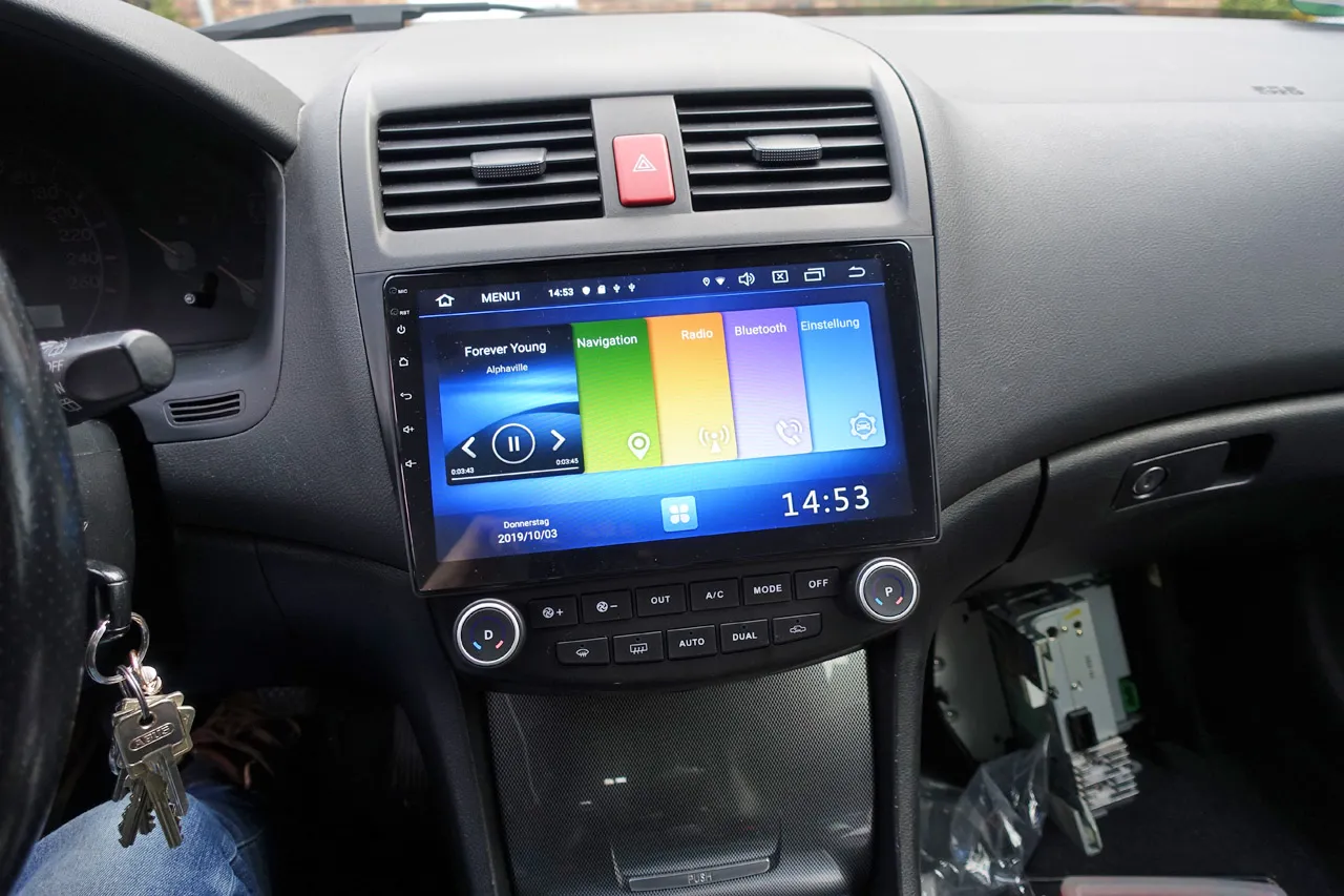

    Für so einen alten Hobel wie mein Daily finde ich ist es ein ziemliches Upgrade. Vorher hatte ich nur Radio und CD.
    Jetzt habe ich Radio, MP3, Navi, 3x USB, Lenkradfernbedienung,, Rückfahrkamera, Freisprechanlage, Youtube, ich kann Filme schauen (sogar während der Fahrt :roll: ), WLAN Hotspot usw.. Ich kann noch einen Dongle in die OBDII-Buchse stecken und die Live-Werte des Motors anzeigen lassen. Es gibt noch ein DAB-Modul sowie optional einen TV-Tuner mit Fernbedienung. Ich kann mein Handy verbinden und Musik streamen usw..
    Es läuft alles auf Android, so daß alle Apps aus dem Google Playstore auch auf meinem Autoradio laufen. Er zeigt mir mit der passenden App im Umkreis die günstigste Tanke an usw..
    Ob ich das alles nutzen werde, bezweifel ich. Aber besser haben als brauchen. Nur der Klang, der war beim Werksradio besser. Und man hat halt kein ausgereiftes Radio, sondern ein Gerät, wo man noch selber mit Lösungen (oder die passende App) für das eine oder andere Problem finden muß. Aber man kann nicht alles haben. Hier ein paar Bilder...

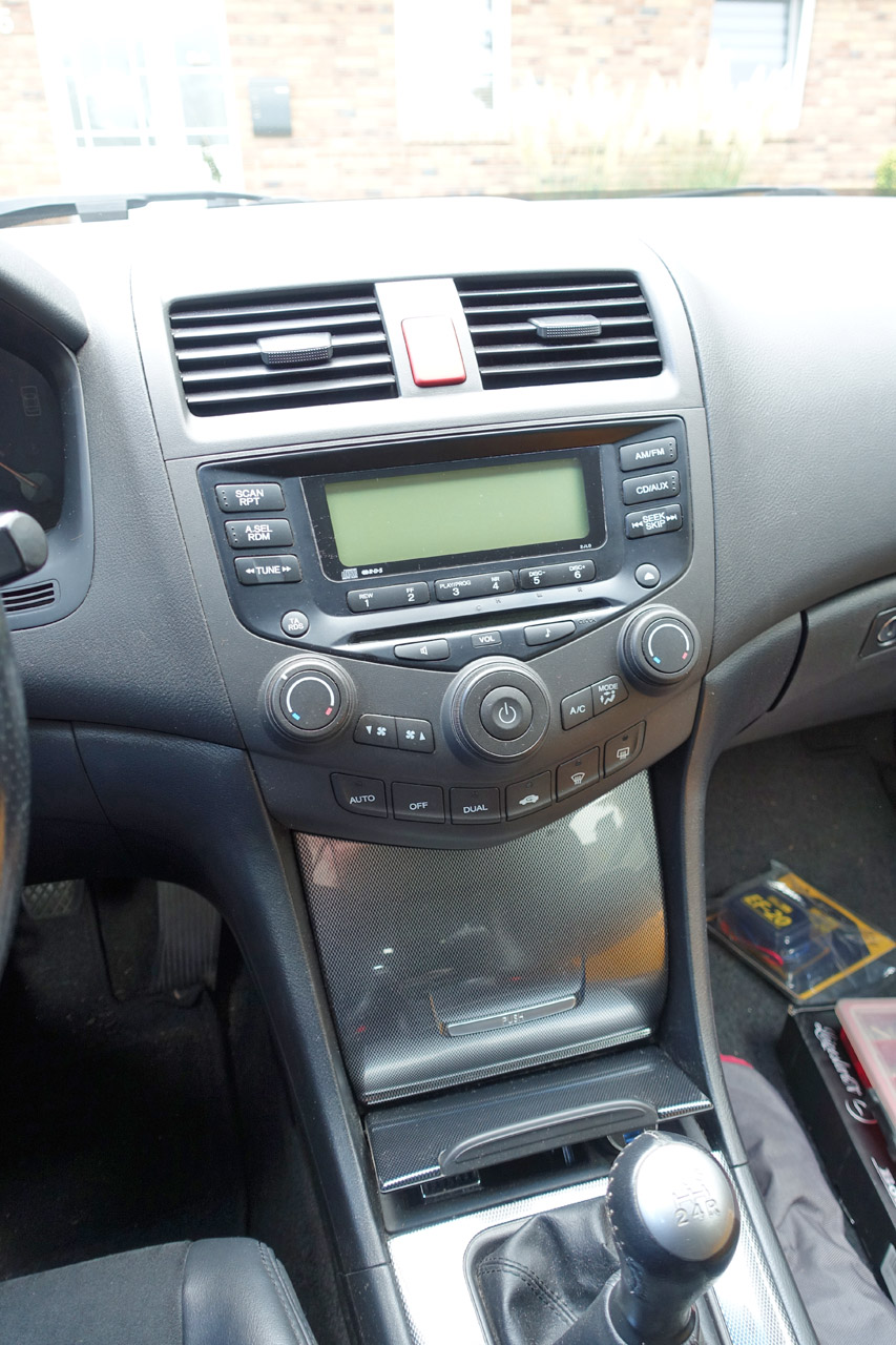

    Hier das Originalradio...

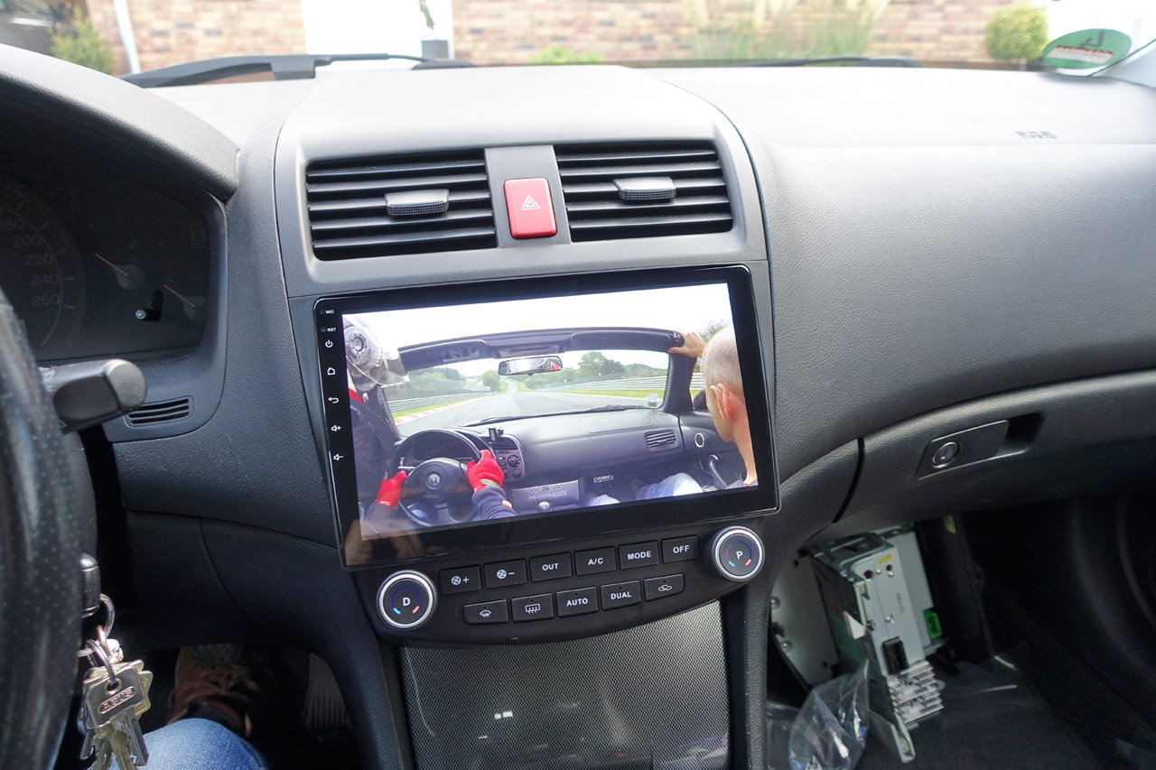

    Bilder vom Einbau...
    Der neue Startbildschirm:
    Hier läuft gerade ein muckeliges Youtube-Video:
