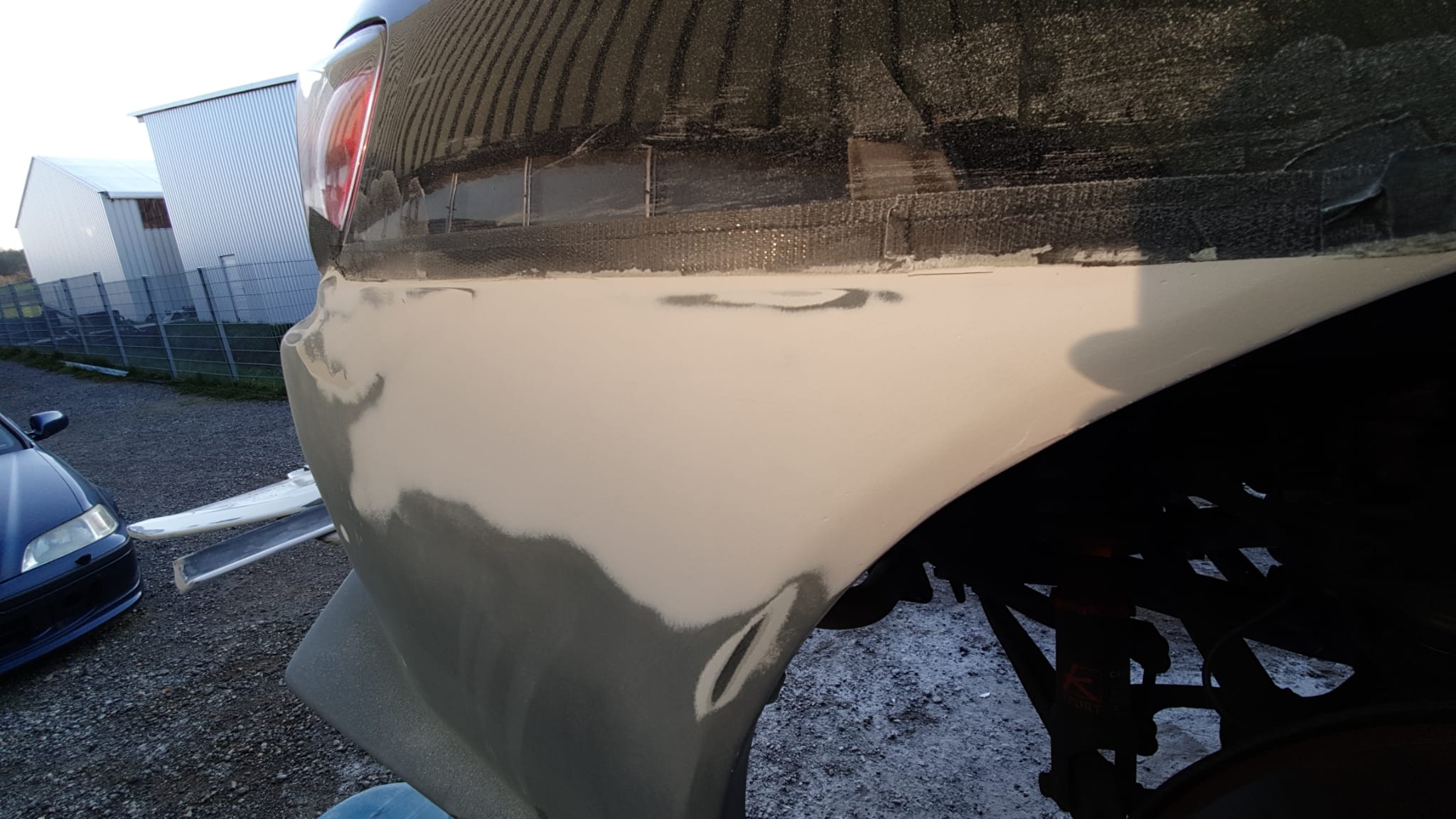

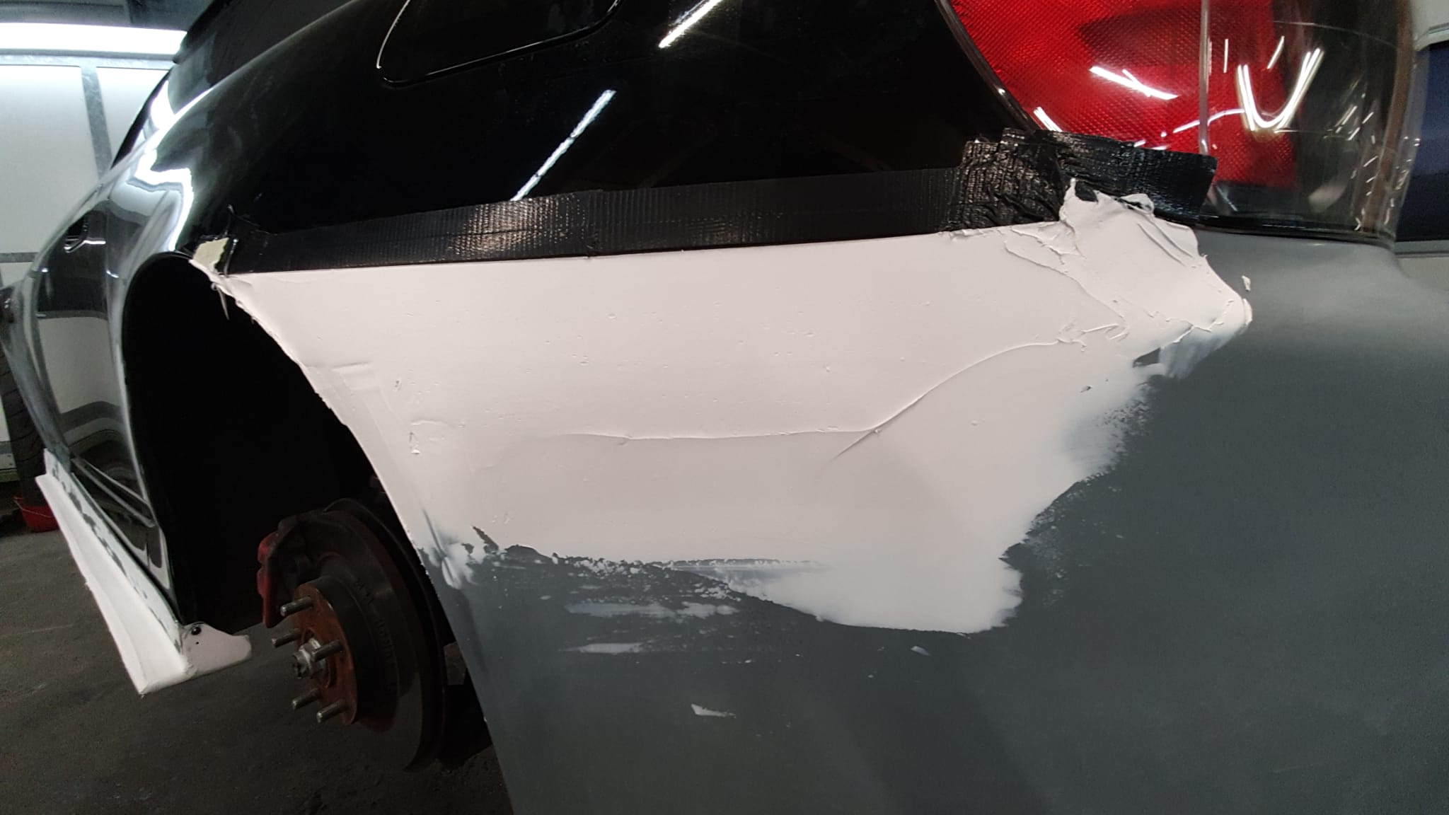

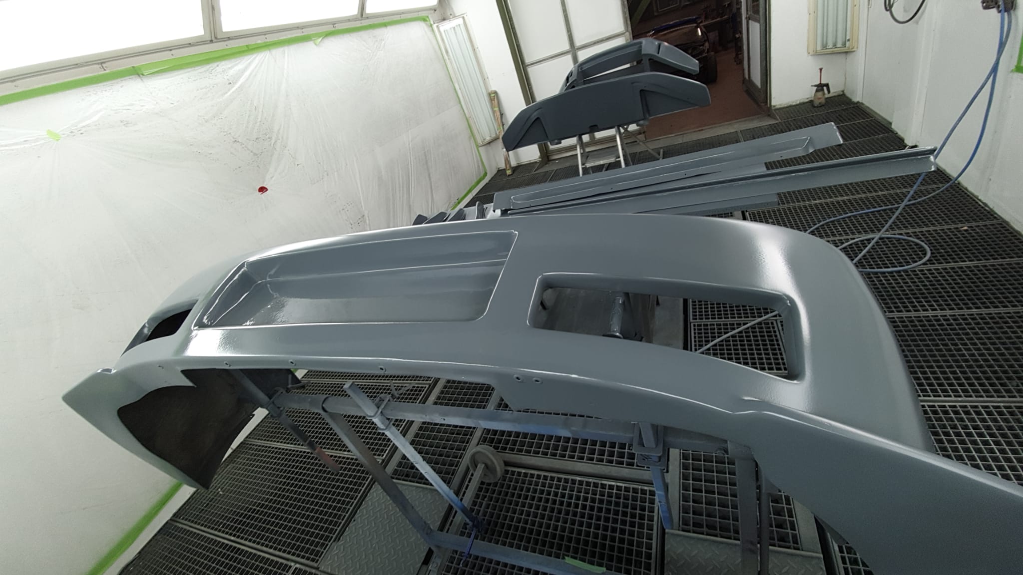

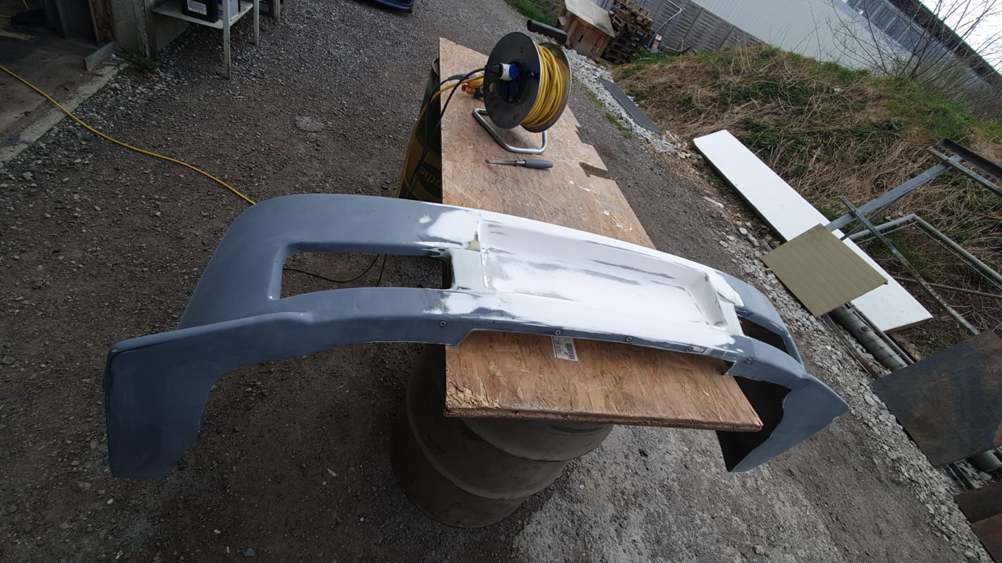

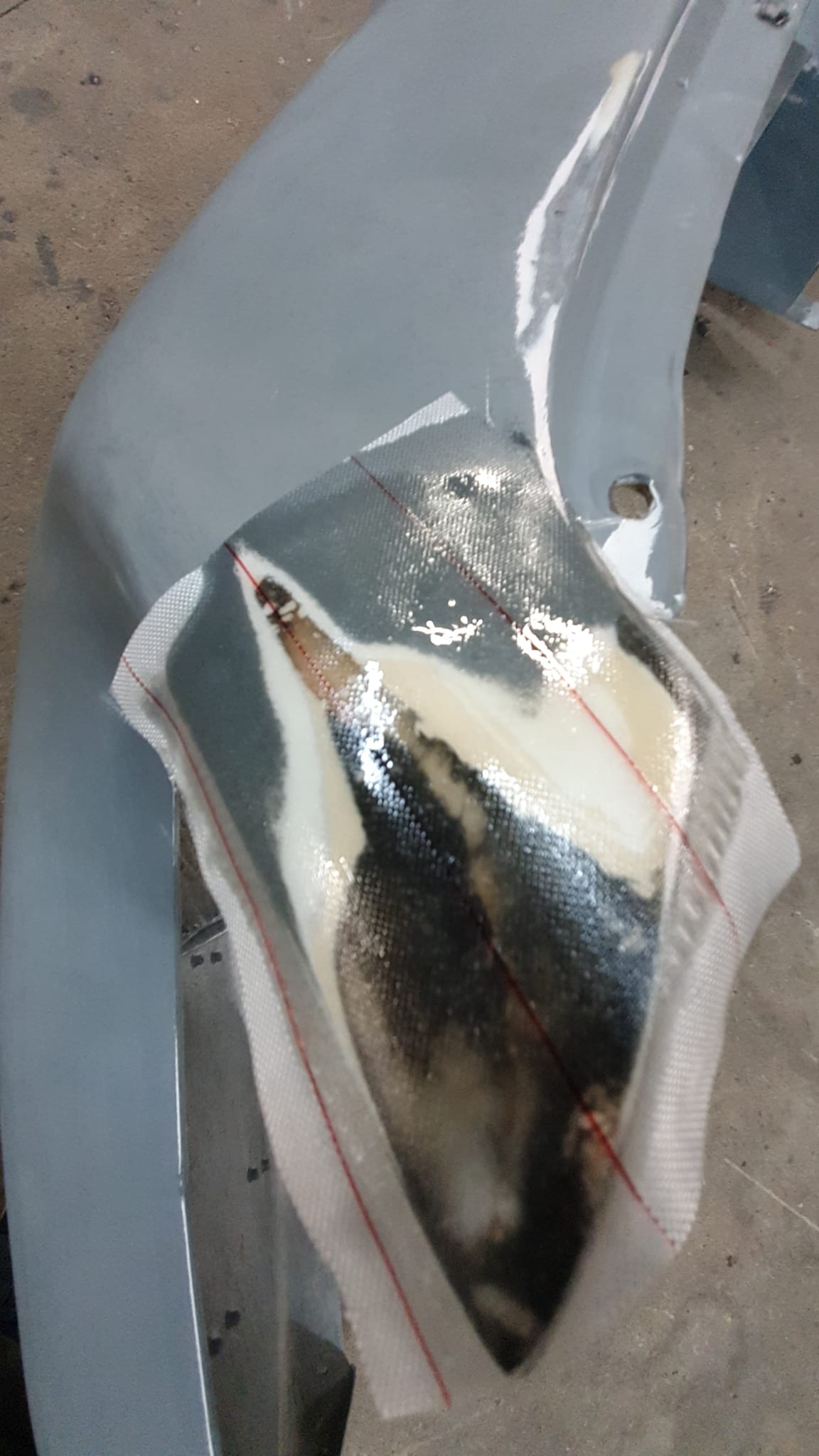

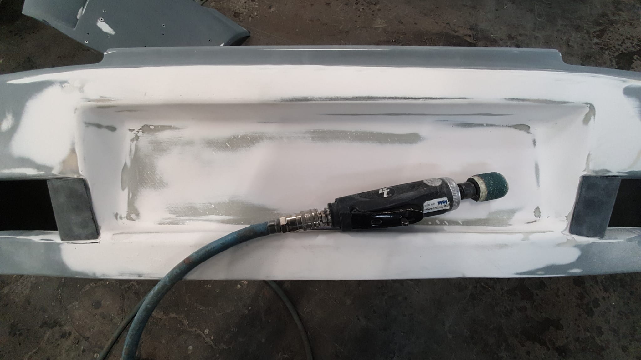

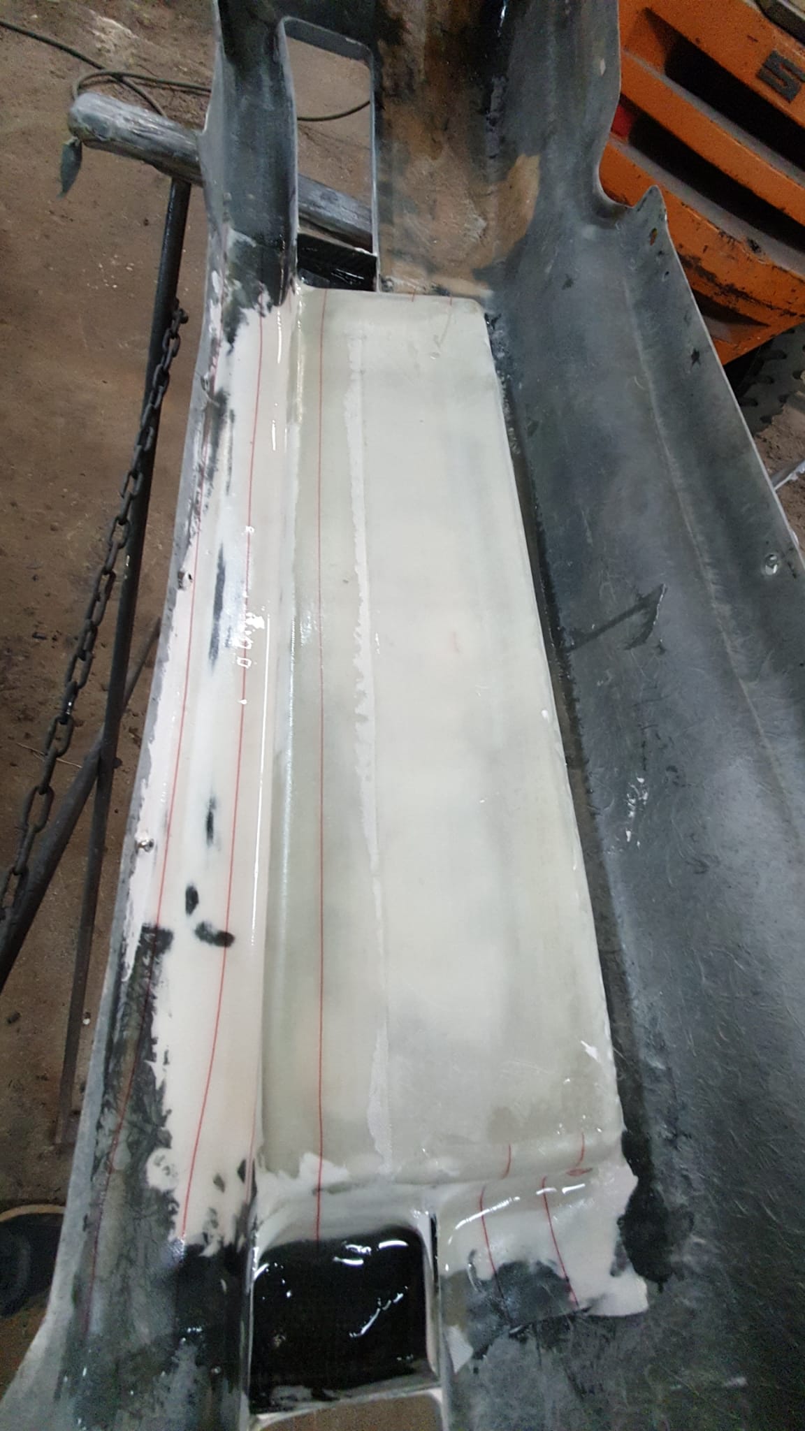

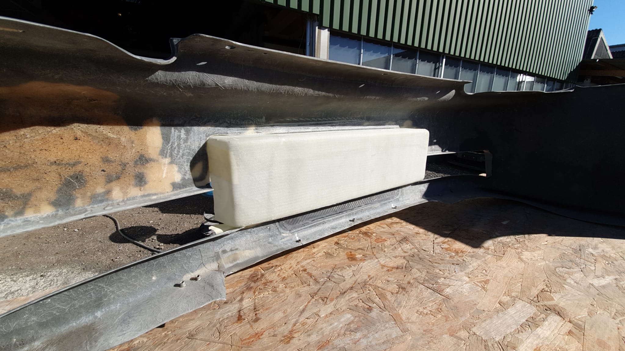

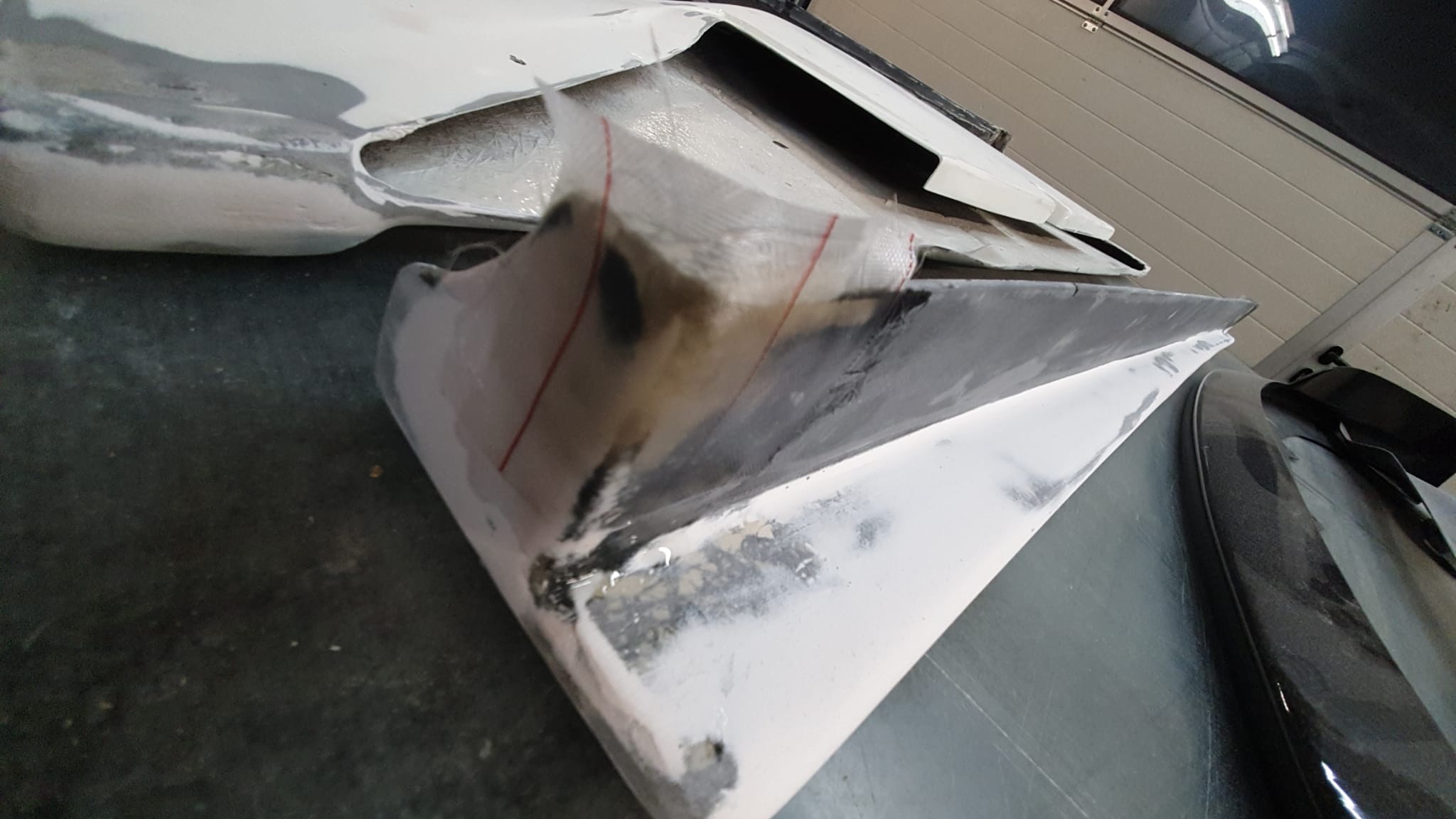

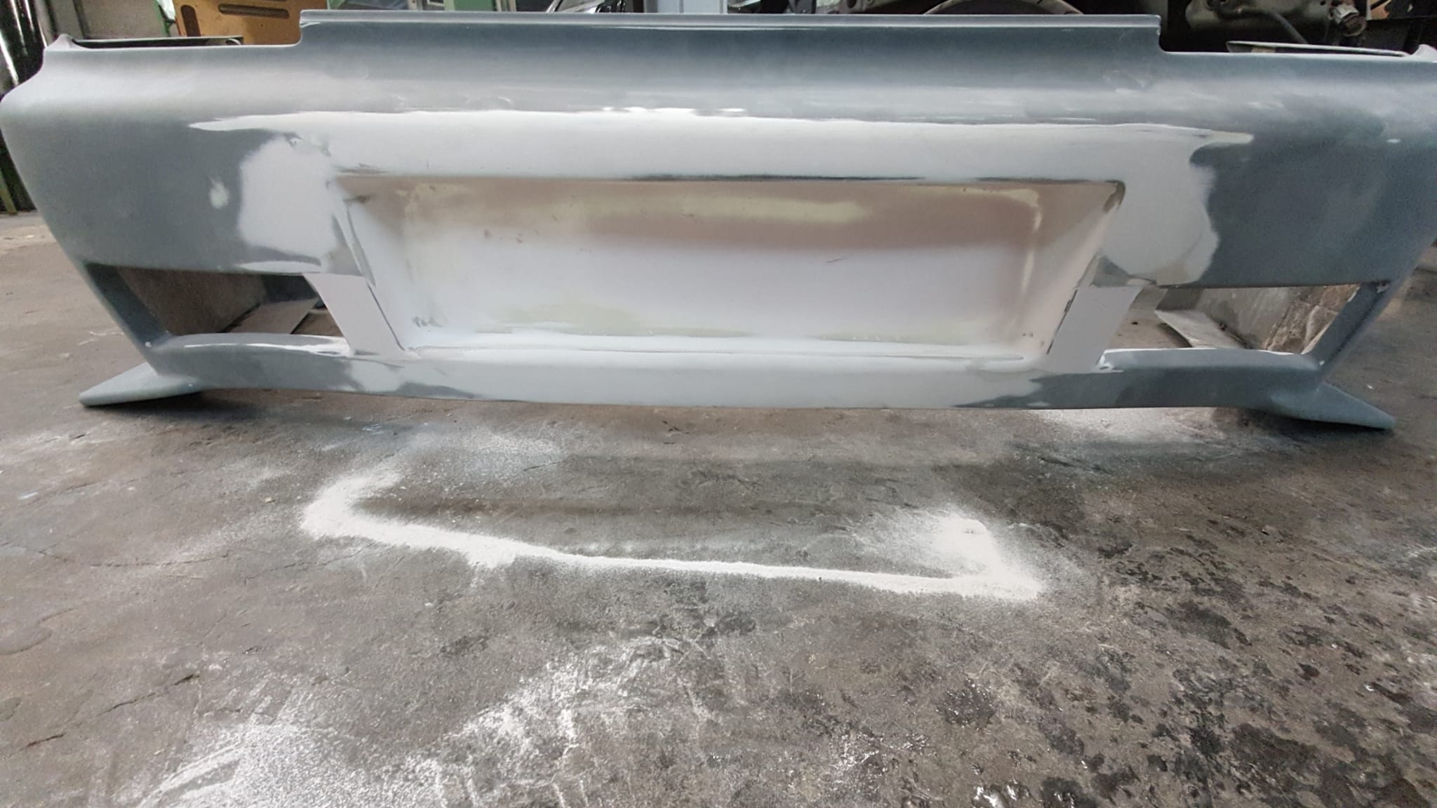

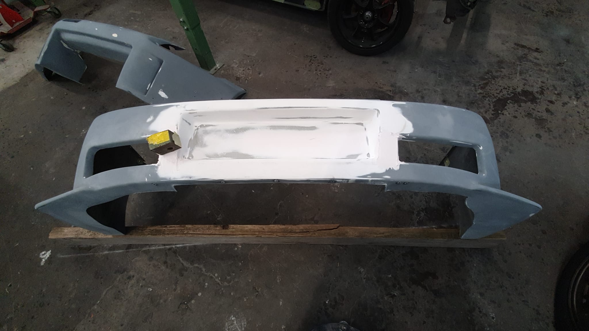

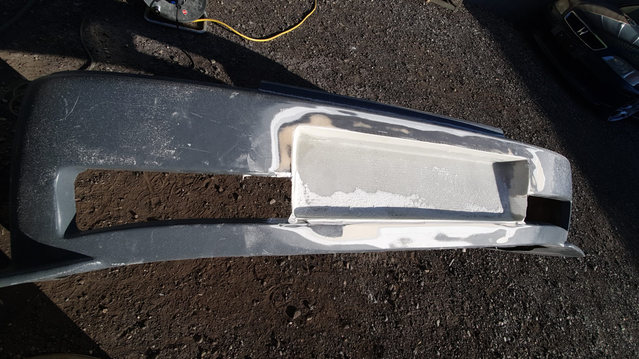

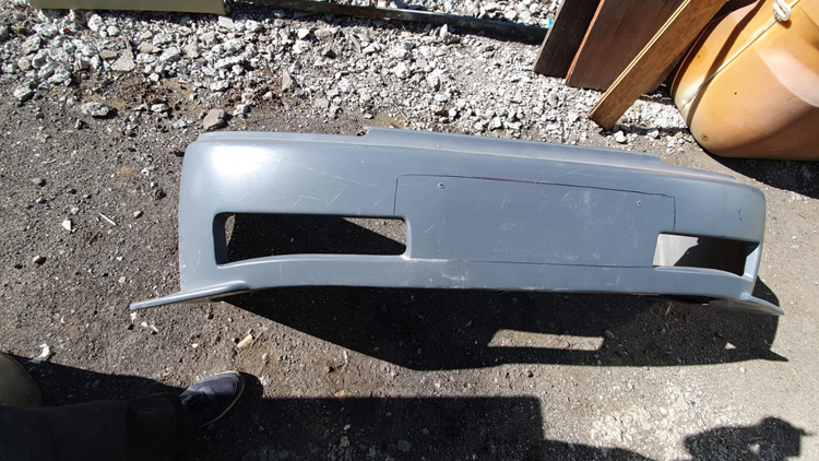

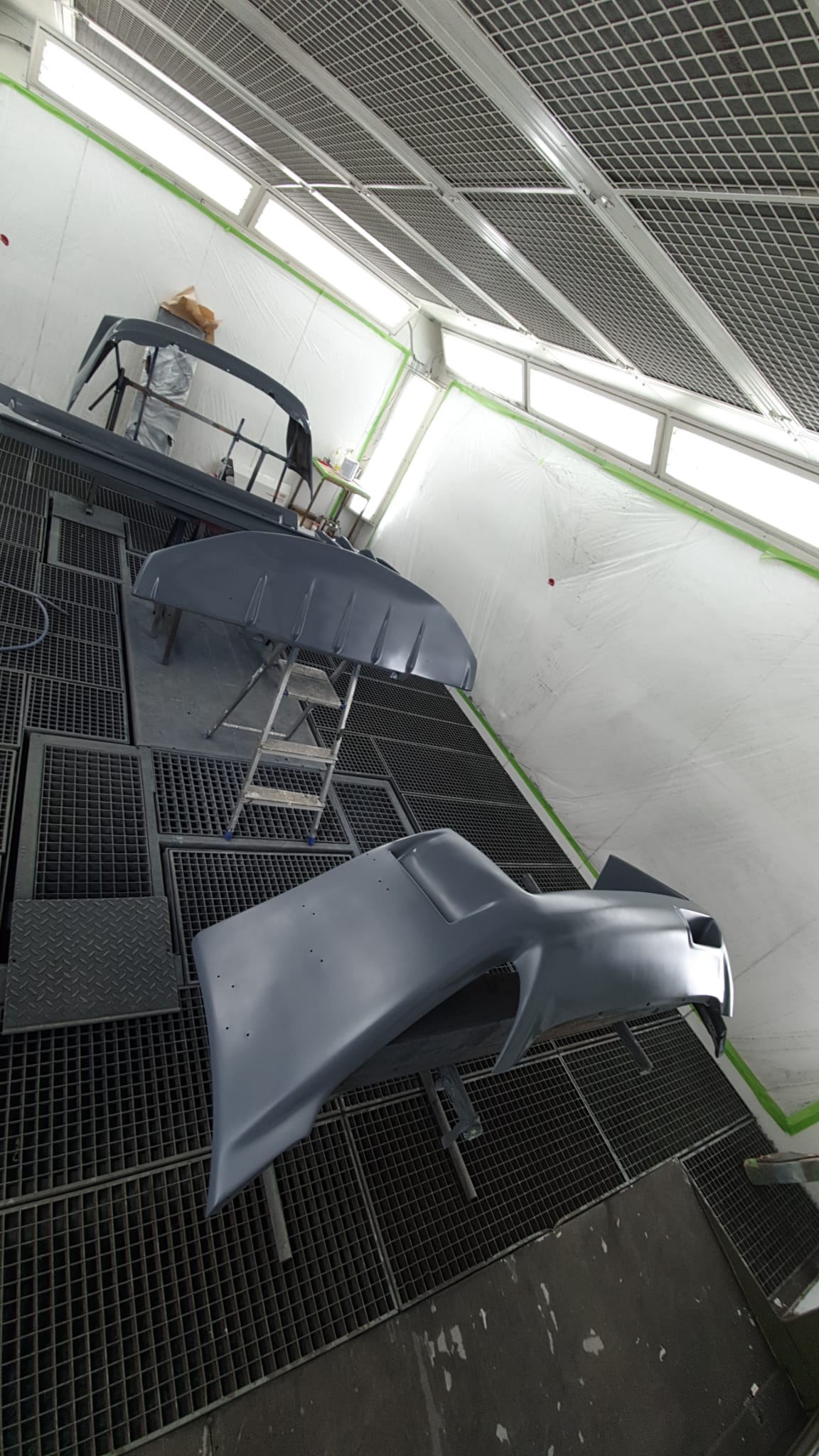

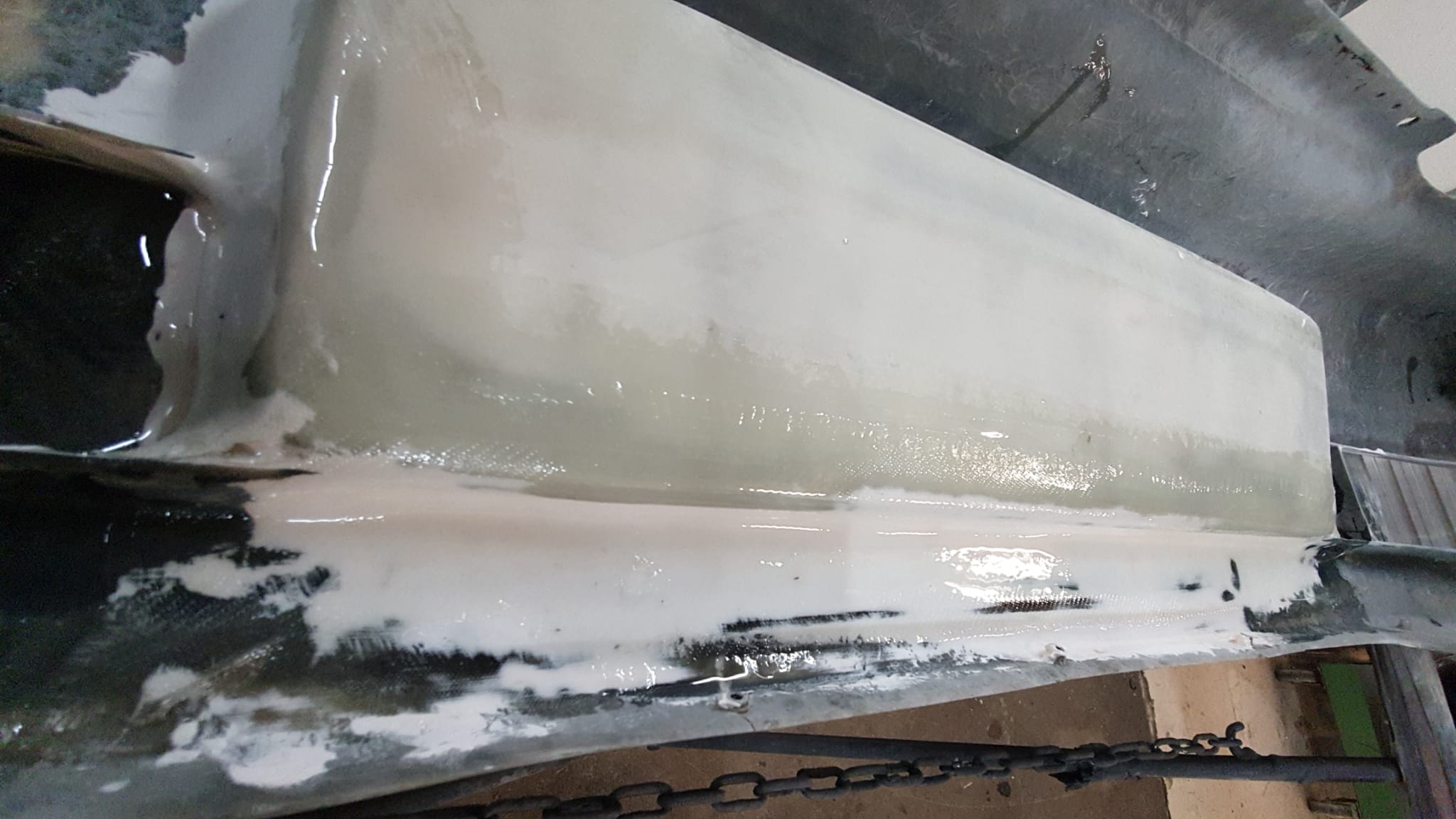

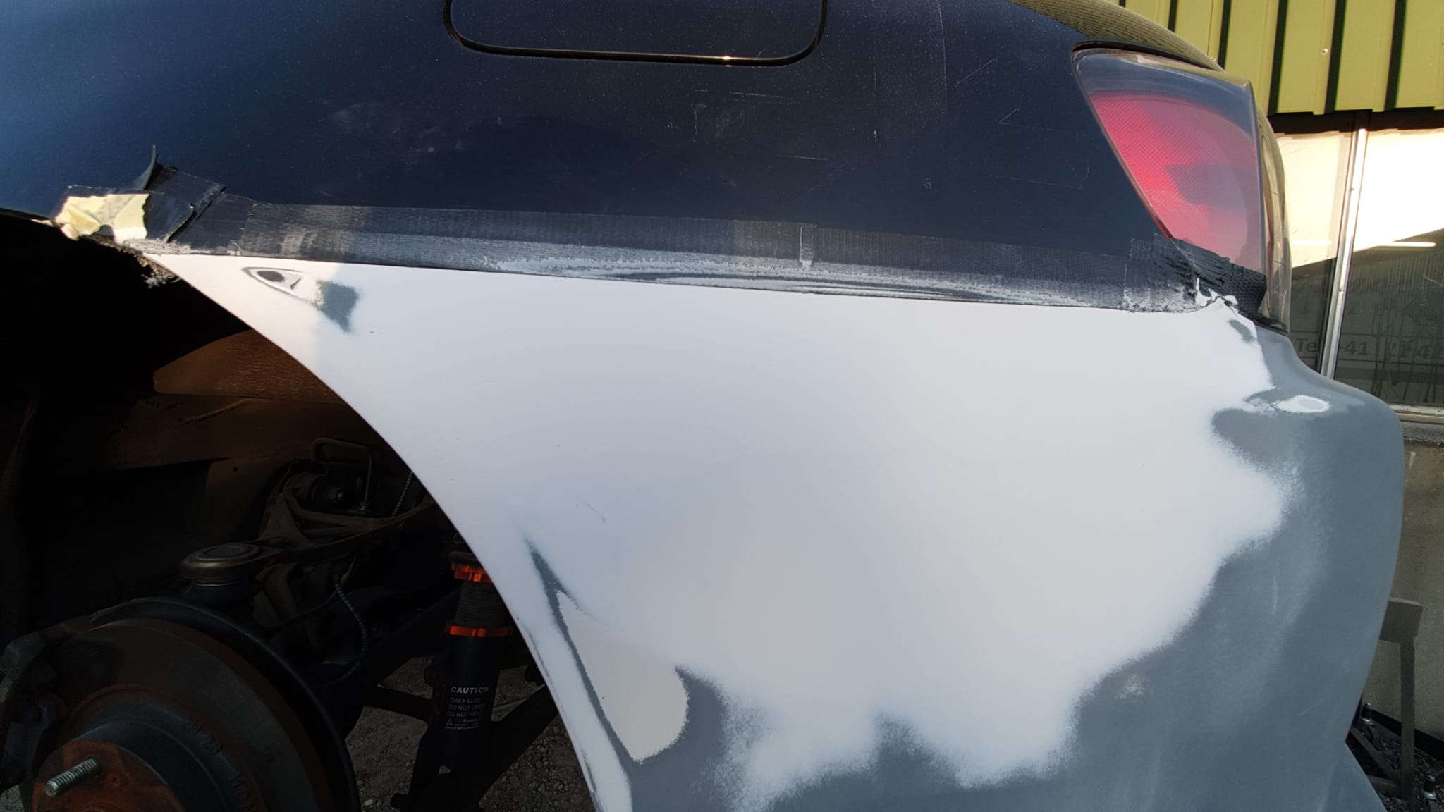

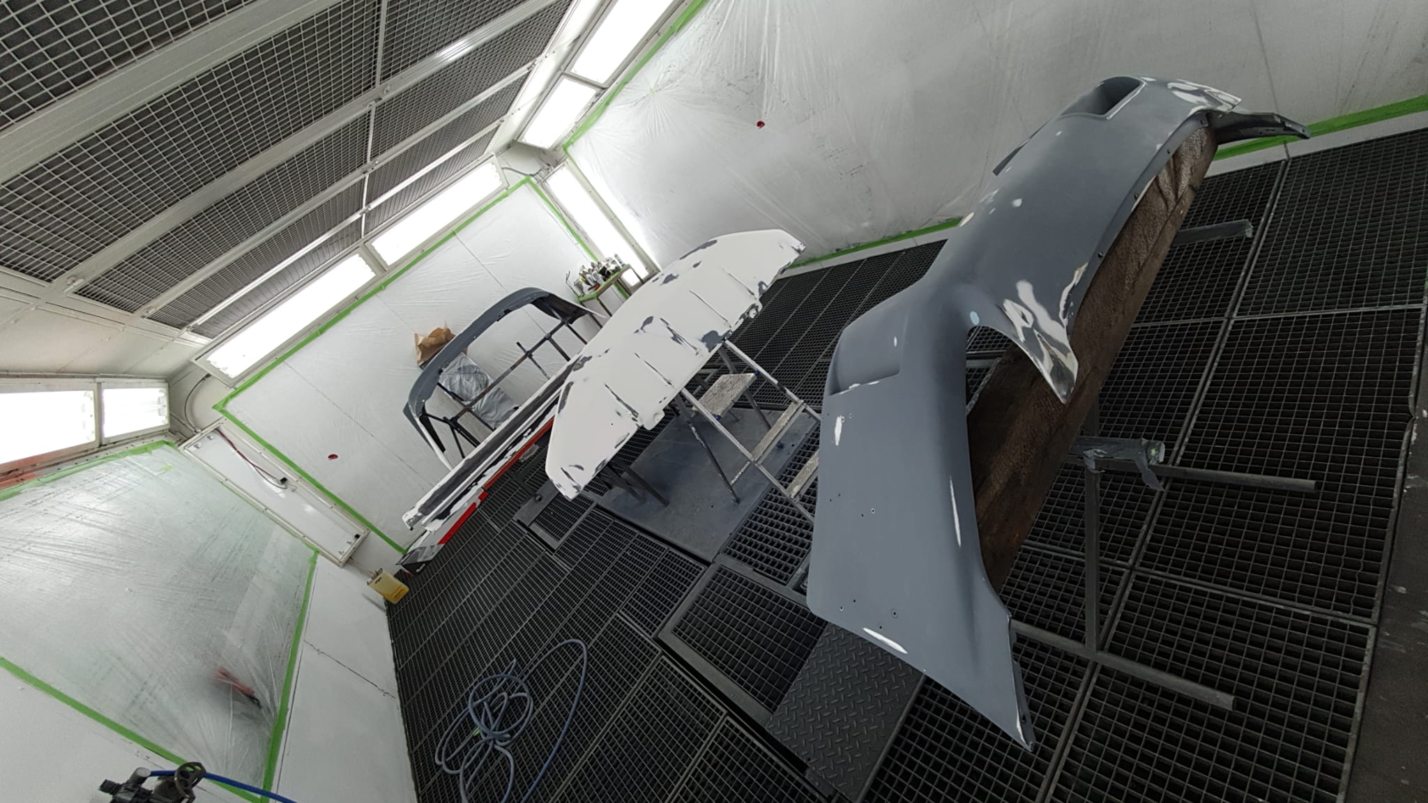

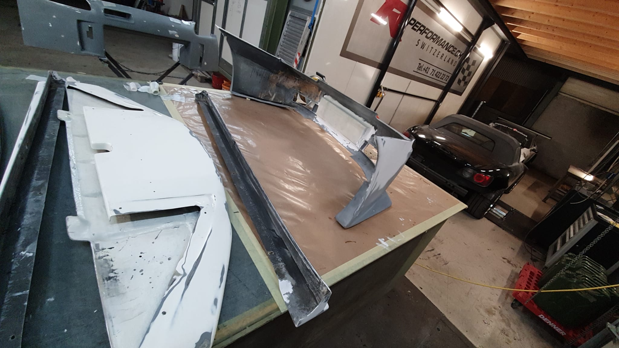

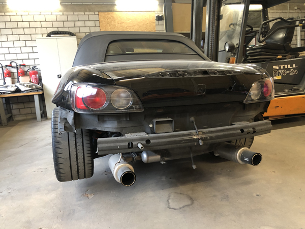

Das Heck muss Total überarbeitet werden. Da keine Möglichkeit für die Kennzeichen Beleuchtung besteht, muss eine Mulde gefertigt werden.
Da unsere Schilder aber breiter sind als die japanischen oder die der Staaten, müssen auch die Öffnungen auf der Seite verkleinert werden
Zu einem späteren Zeitpunkt wird ein eigens geplanter Diffusor dazu kommenDie angezeichnete Öffnung für das Schild
Eingebaute Mulde für Kennzeichen
Der Steg zu den seitlichen Öffnungen wurde um 5cm verbreitert

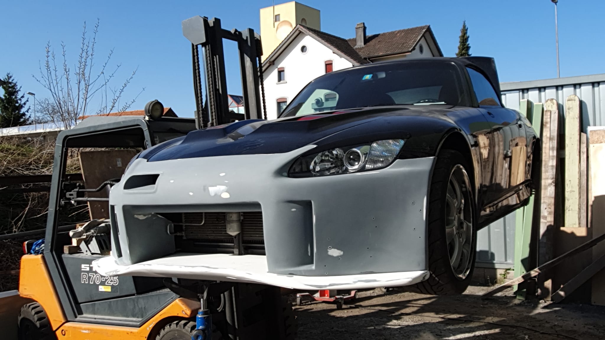

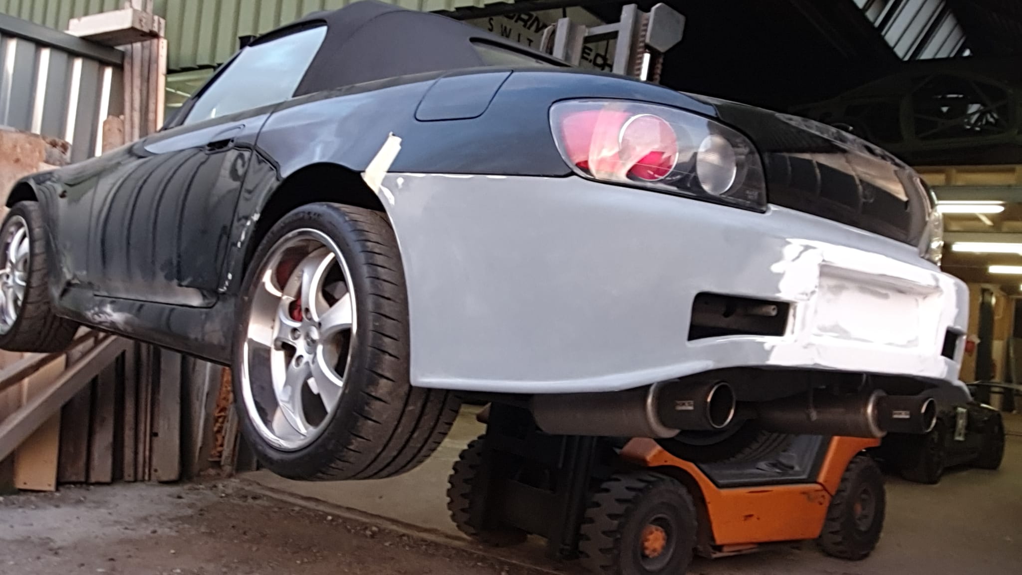

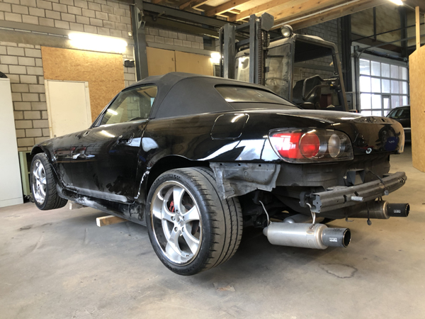

Auch wenn mir dir oem look am besten gefällt. Respekt vor der kohle und arbeit die da wieder rein fließt!

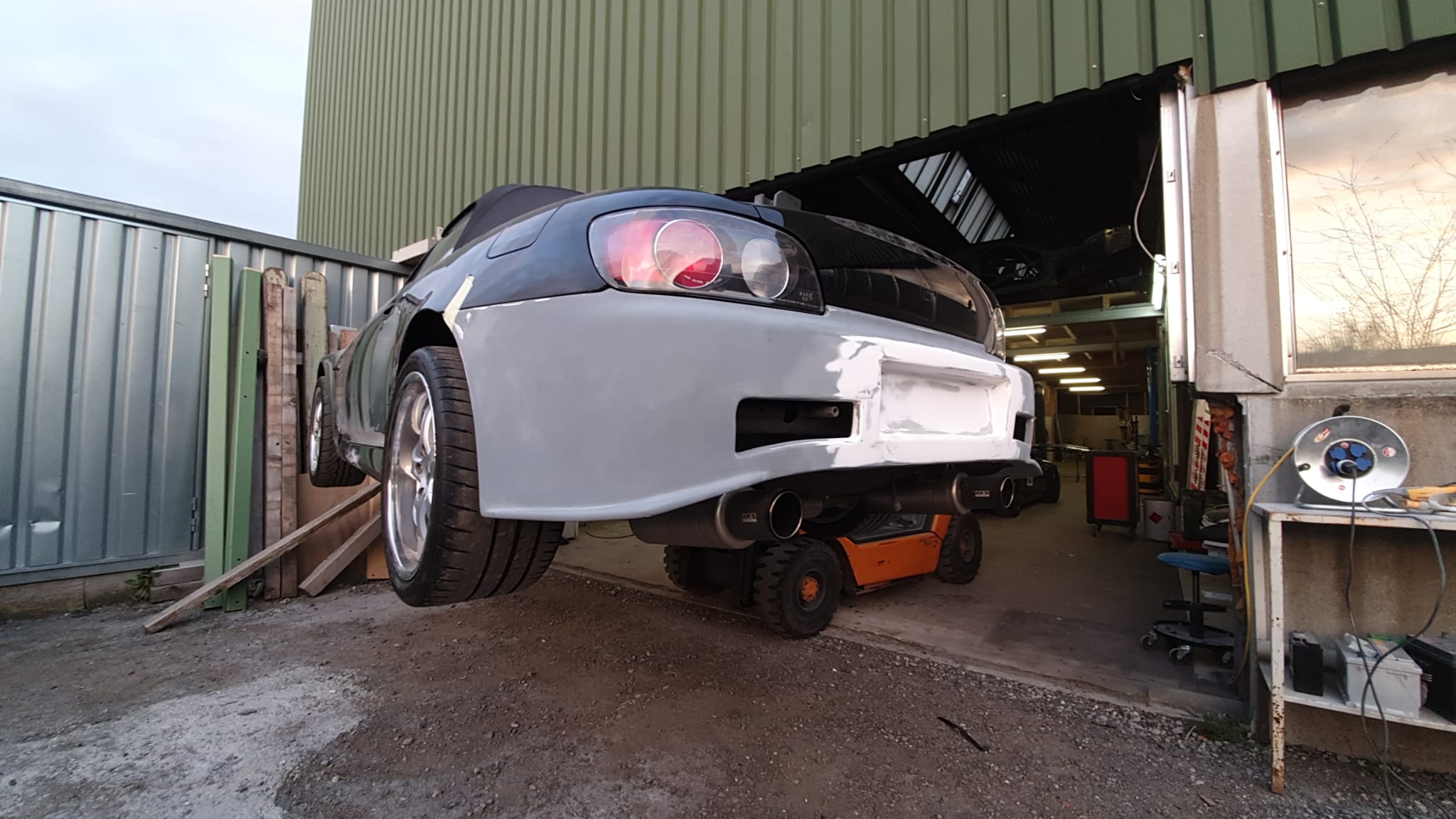

Wozu ne Hebebühne wenn man einen Gabelstapler haben kann
Ja, "Mann" ist offensichtlich gut ausgerüstet.

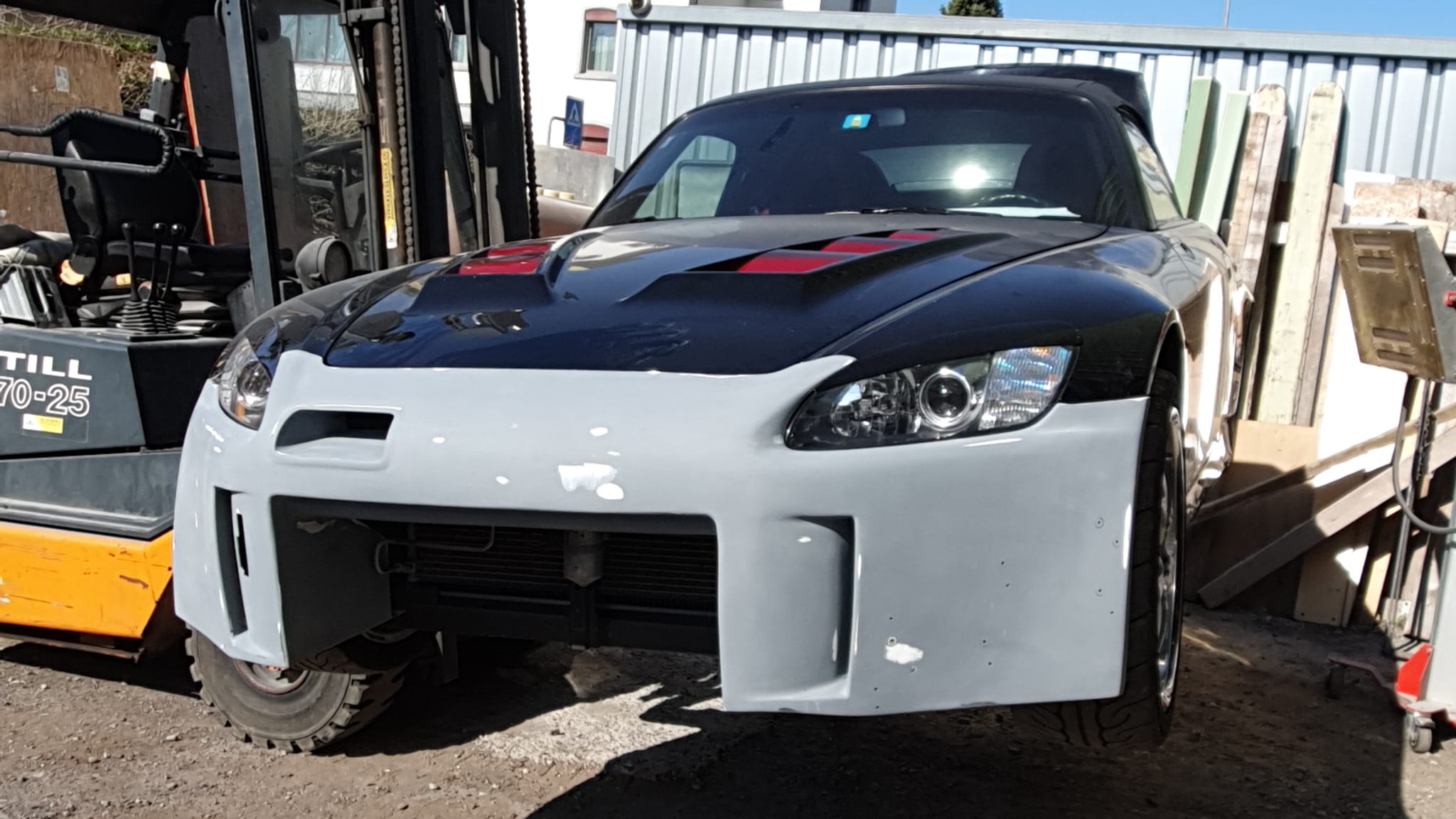

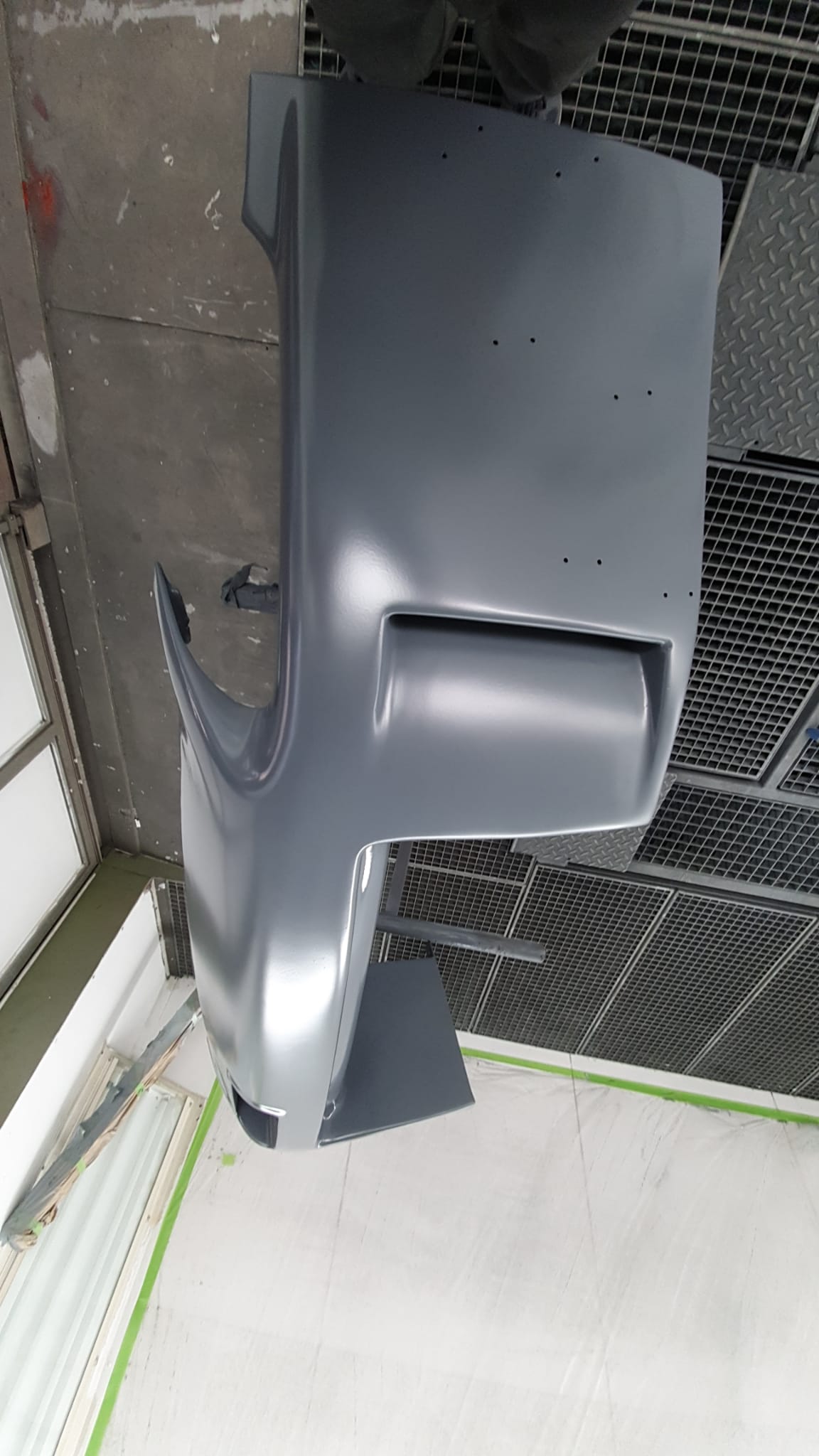

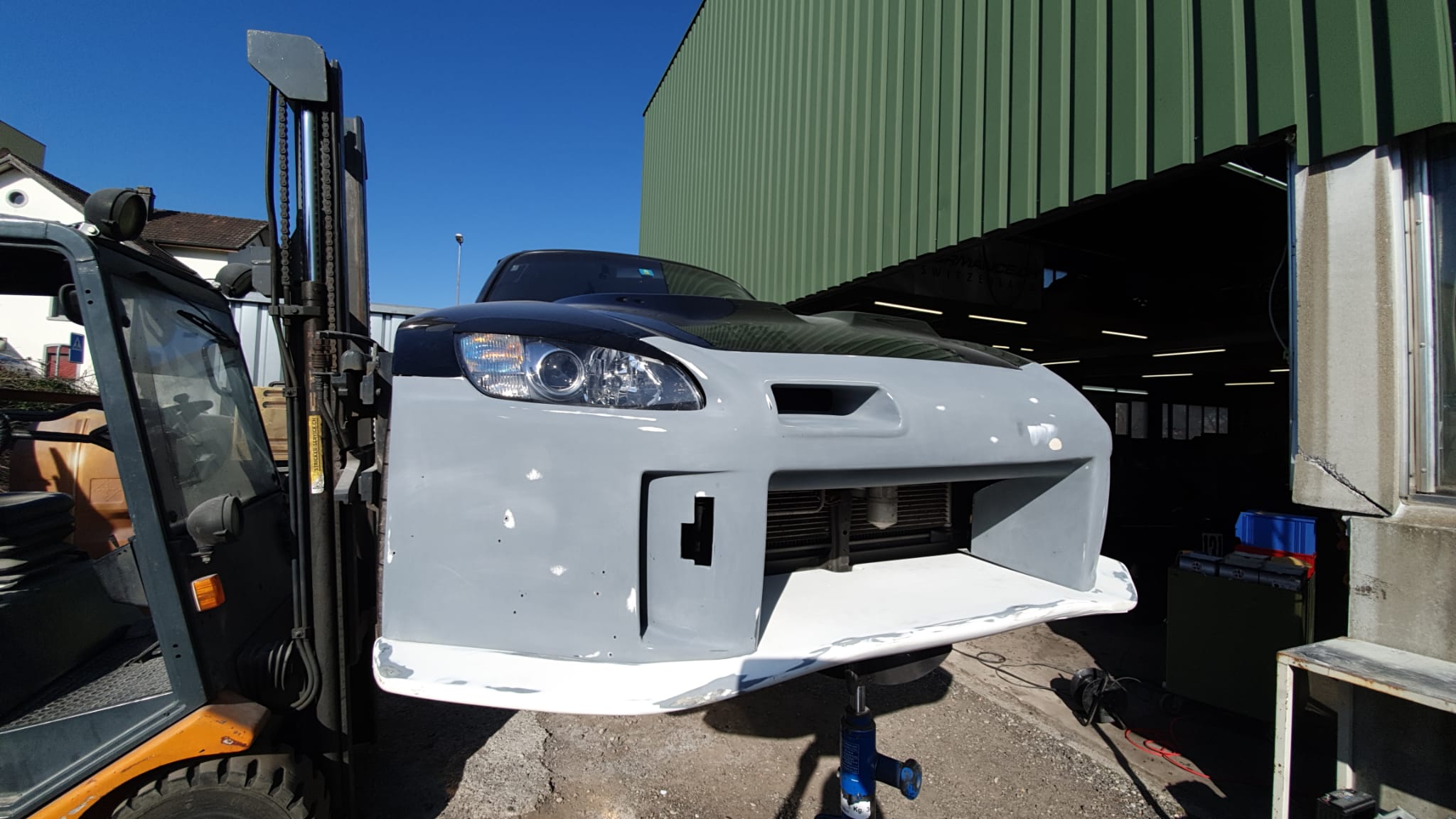

Sieht stark aus, chappou! J`s front ist der Hammer, aber auch Prüfbar?
Gruss und bleibe Gesund
Danke Dänu
Theoretisch bekäme ich von der Fa. R Performence alle Gutachten, aber mein alter Bodykit ist ja schon vor 2006 eingetragen worden ohne Identifikationsnummern.
Von daher sollte es keine Probleme geben. Das einzige, die Canards muss ich beim STVA Termin abschrauben -
