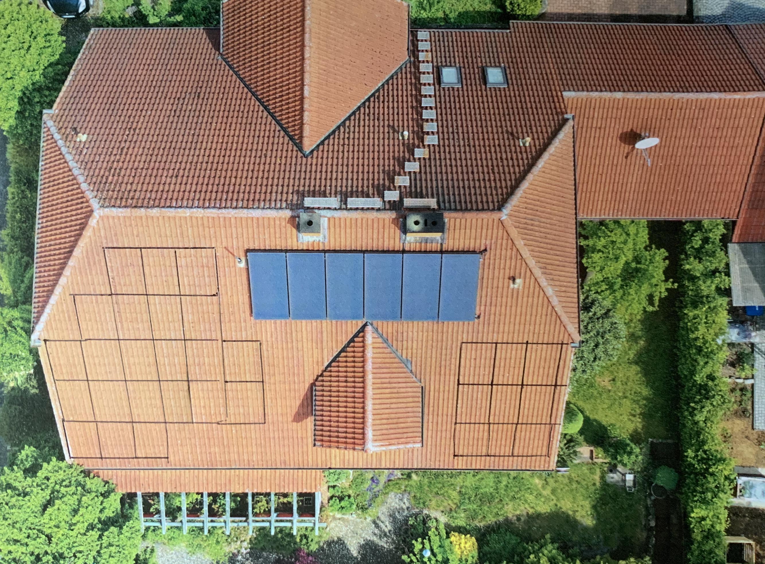

    Unsere Planungssituation mal näher erläutert: Das Dach hat perfekte Südausrichtung, 40 Grad Dachneigung und ist ein sog. Krüppelwalmdach. Stromverbrauch ist bei uns ca. 5.500 kW im Jahr. Wir haben bei der PV-Anlage einen möglichst hohen Eigenverbrauch im Sinn, deshalb soll eben auch der Batteriespeicher dazu. Die PV-Anlagengröße von ca. 9,9 kW kommt aus der Überlegung heraus, dass wir eh nicht viel mehr auf das Dach bekommen würden (da sitzt schon eine Warmwasser-Solaranlage drauf und eine kleine Gaube gibt es auch) und Anlagen über 10 kW meines Wissens nach einige Nachteile mit sich bringen (Gewerbeanmeldung zwingend, EEG-Umlage, Erzeugungszähler notwendig, geringere Einspeisevergütung …). Was uns beim Batteriespeicher auch wichtig ist: USV, also eine weiterhin bestehende (Not-)Stromversorgung bei Netzausfall, nach Möglichkeit mit schneller Schaltzeit, sodass die Computer und der Server im Haus dadurch auch gleich bei Netzausfall abgesichert sind. Und Überlegungen, ein E-Auto anzuschaffen gibt es auch (sind aber derzeit nur vage Überlegungen, hat kein Prio).
    Wie von jahrmichi vermutet, werden wir die ganze Anlage von einem "All-in-One"-Anbieter ("Profi") kaufen und installieren lassen. Das hat dann auch den Vorteil, dass die den ganzen notwendigen Papier- und Anmeldekram gleich mit erledigen. Aber wie das eben so mit "Profi-Anbietern" ist, erzählt einem natürlich jeder das sein angebotenes System das Beste ist – und die ein oder andere Sache, die evtl. bei der Überlegung zur Anschaffung wichtig oder zumindest interessant ist, erzählen sie evtl. gar nicht (und deshalb hab ich den Tread hier letztendlich angefangen, um auch mal neutrale Infos und Empfehlungen zu bekommen).

  • Q-Treiber: Bild vom Dach gibt es – einer der Anbieter, die hier vor Ort waren, hat 'ne Drohne hochgeschickt. Die haben dann auch schon die möglichen Positionen der Solarplaten eingezeichnet.
    Wenn mal wieder die Sonne scheint will ich auch noch Bilder von der max. Verschattung (früh und nachmittags) durch die Gaube machen.

    Das Bild hilft doch schon einmal. Ich tippe mal auf 31 Module zu je 320Watt. Das wären dann Deine 9,9kWp. Bei den Abständen zur Gaube brauchst Du Dir über Schatten keine Gedanken machen. Ich würde aber links die 3 Module vielleicht zur Gaube verrutschen um den Schatten des Baum/Busch zu vermeiden. Oder aber rechts nur 6 Module belegen um aus optischen Gründen links die Fläche voll zu machen.
    31 Module würde ich mit 15/16 in 2 Strings packen. Das dürfte dann jeweils irgendwas um 450/480V ergeben, was für viele Wechselrichter schön mittig im MPP-Spannungsbereich liegt. Zudem hat man dann auch genügend Schattentoleranz, da die Untergrenze meist bei 250-300V liegt. Es können also problemlos 5 Module in den Schatten wandern, bevor der Wechselrichter die Arbeit einstellt. Kannst Dir ja mal den SMA Tripower 10 oder den Fronius Symo angucken. Ich würde zwischen den 8 und 10kW Geräten schwanken. Aber auf jeden Fall sind die Geräte über 4,6kW immer dreiphasig angeschlossen.
