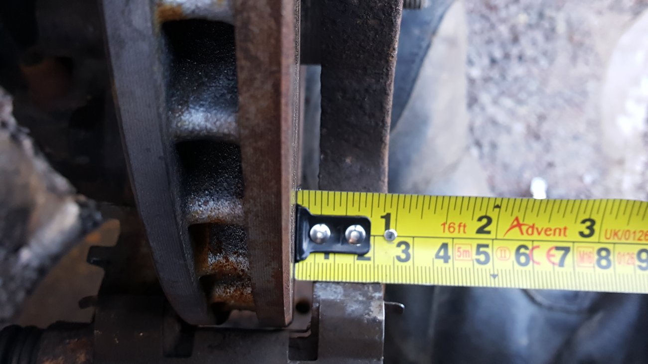

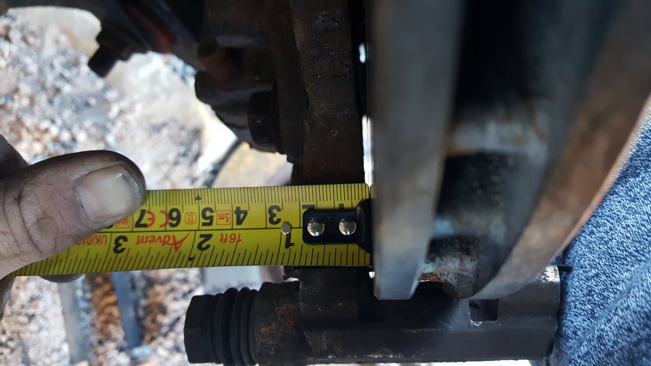

  • Sind die ATR Kolben wirklich Plug'n Play? Meine gelesen zu haben, dass sie nicht ganz mittig zur Scheiben sitzen sollen. Auch soll die Auswahl an Belägen nicht so groß sein. Kann das jemand bestätigen?

  • Etwas aus der Mitte stehen sie schon aber kann man richten.
    https://www.s2ki.com/forums/uk-irel…-1180214/page3/
