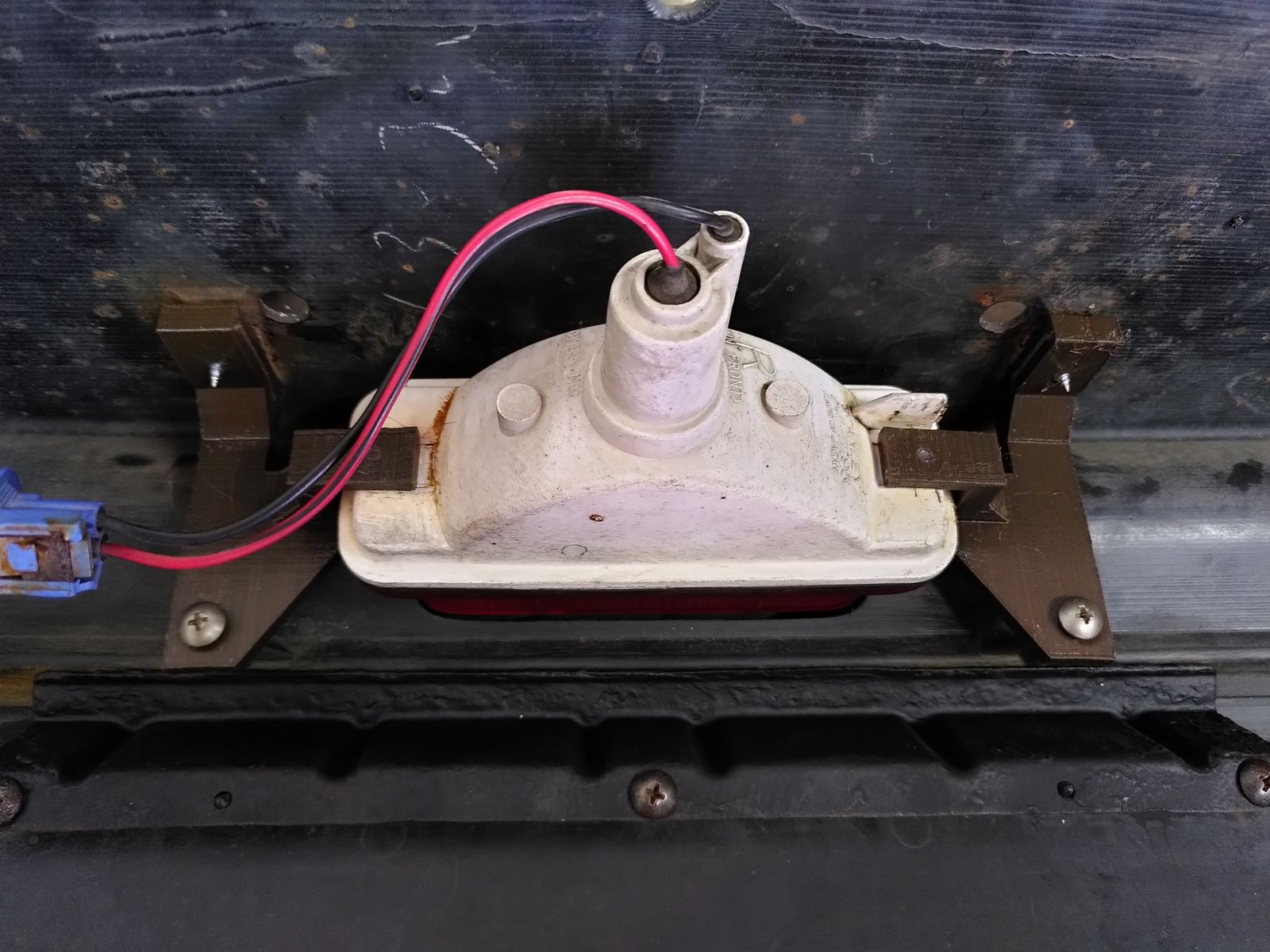

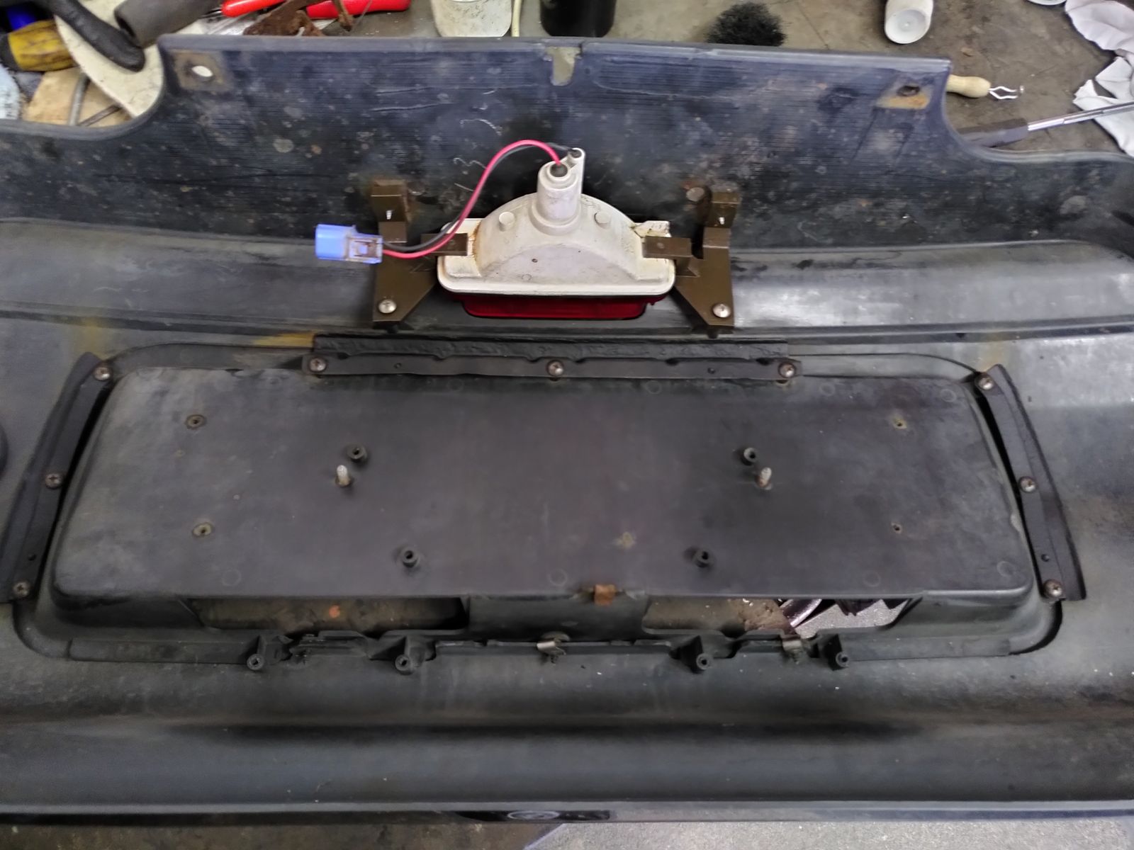

während der Rostbekämpfung an meinem S2000 (Passende Reparaturbleche für hintere Radläufe) stellte ich fest, dass die Halterung der Nebelschlussleuchte komplett durchgerostet war. Eine Rettung war nicht mehr möglich und ein entsprechendes Ersatzteil konnte ich online auch nicht finden.

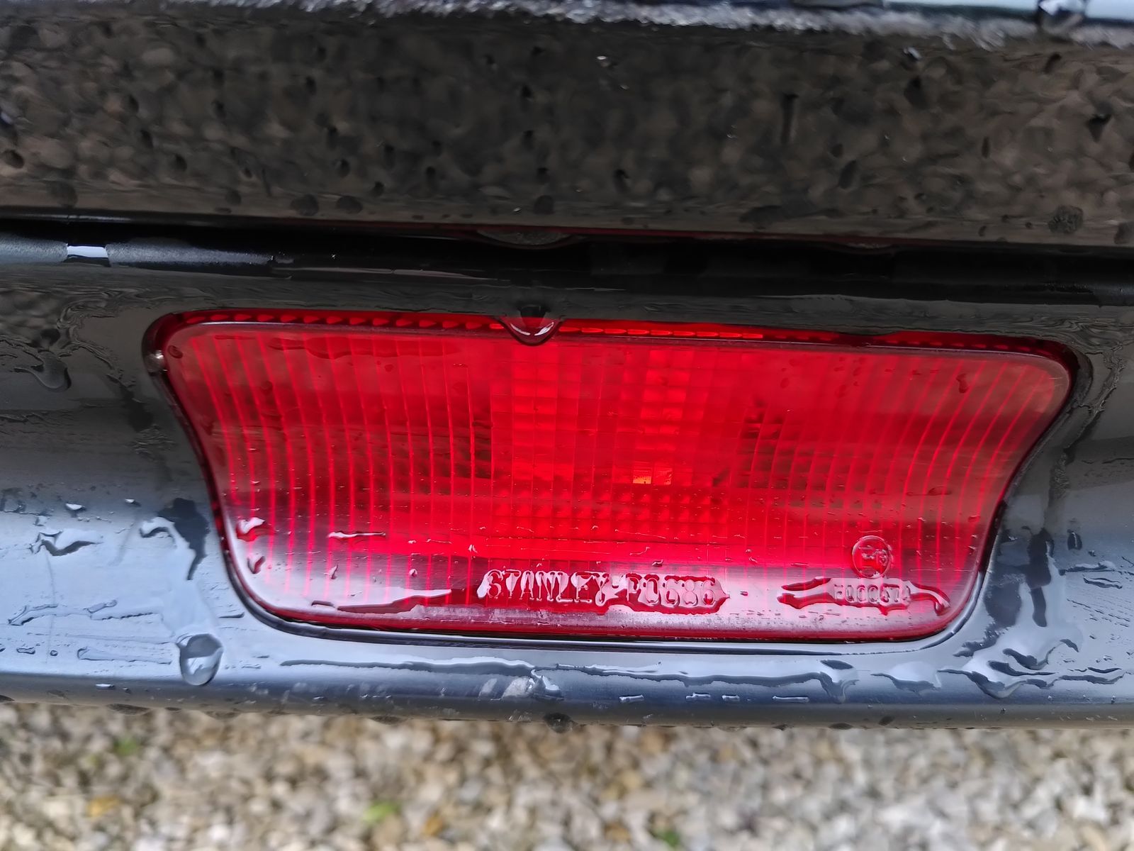

Aus diesem Grund entschied ich mich kurzerhand das Teil einfach selbst zu konstruieren und aus 3D-Druck zu fertigen. Die Halterung passt recht gut und eventuell ist sie ja für den ein oder anderen noch einmal nützlich. Daher gibt's hier die CAD-Daten zum Download ![]()
In der s2000-halter-nebelschlussleuchte.zip befindet sich eine *.stl Datei welche direkt in ein entsprechendes 3D-Drucker Tool importieren lässt, sowie eine *.f3d Datei die in Fusion360 importiert werden kann, für den Fall das jemand Änderungen an der Zeichnung vornehmen möchte.
