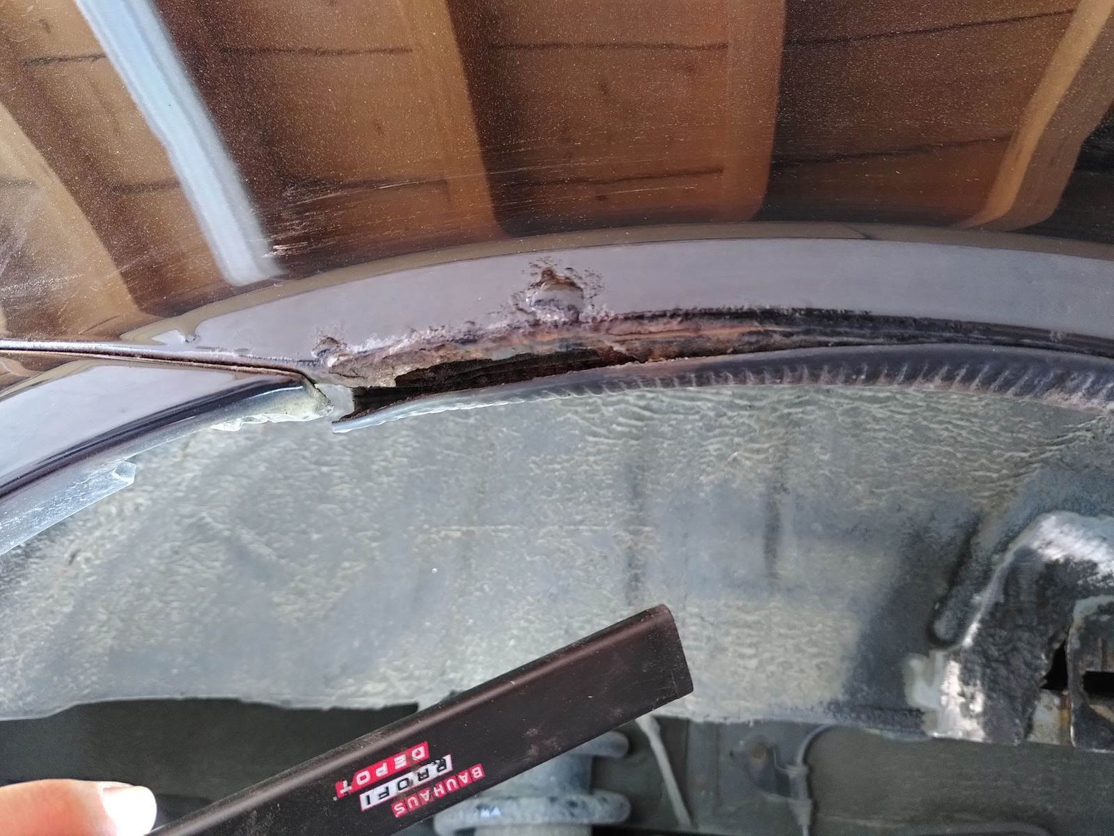

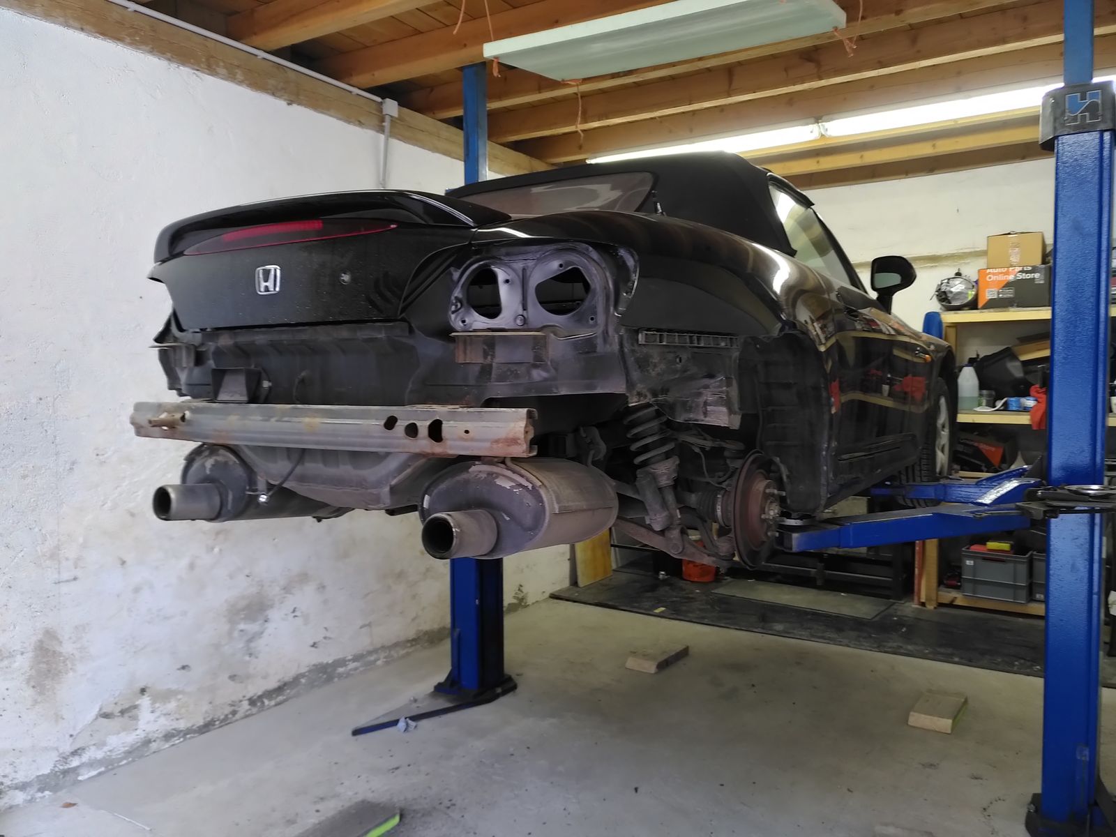

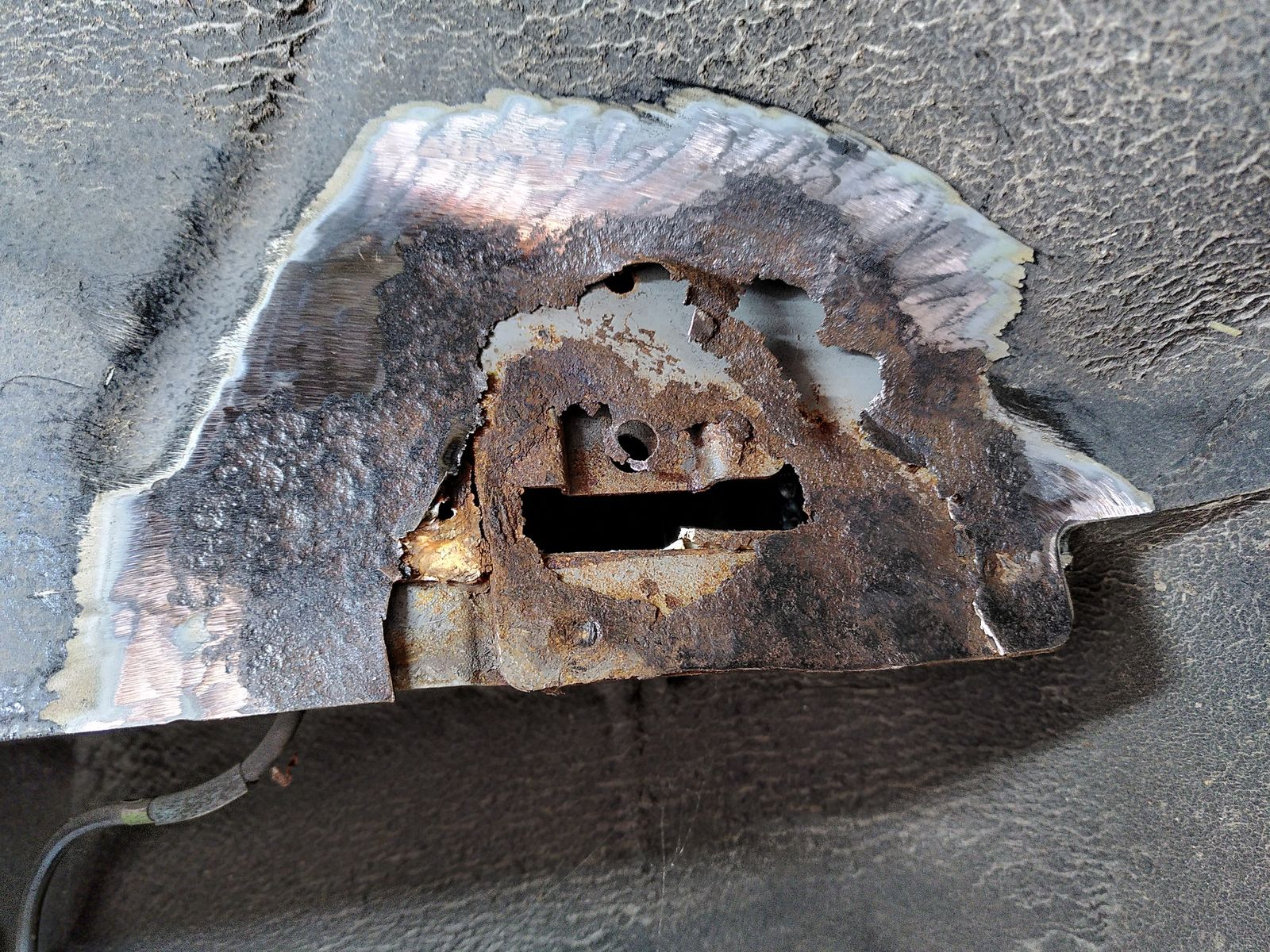

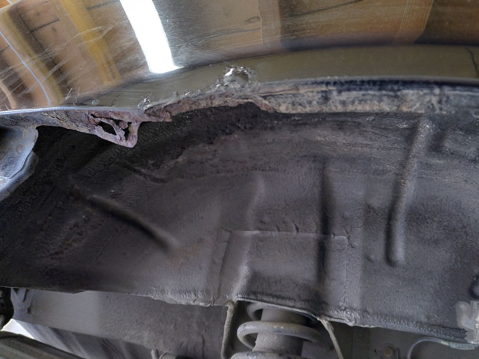

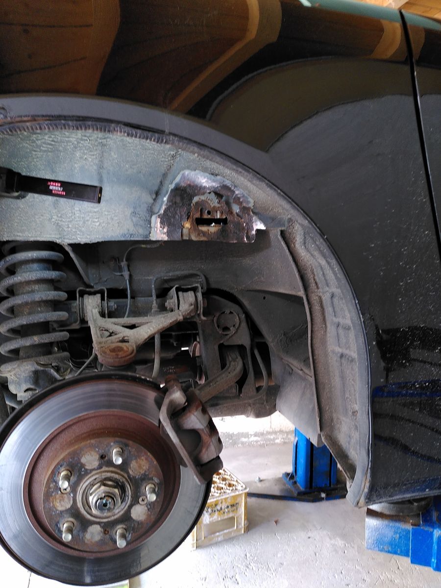

    Das innere Bleich ist leider auch nicht mehr ganz so fit, die Dichtlippe des Verdecks hatte sich auf beiden Seiten leicht gelöst wodurch minimal Wasser in den Kofferraum lief. Keine Ahnung wie lange das schon so ging, dummerweise wurde alles durch die Kofferraumverkleidung verdeckt sodass mir das erst auffiel als der Filz am tiefsten Punkt der Kofferraumwanne durchnässt war. Beim Ausbau der Kofferraumverkleidung bemerkte ich dann, dass es auch Rostflecken am Holm nahe der Radschale gab. Also Reifen abmontiert und da sah ich schon eine riesen Blase im Unterbodenschutz des Radhauses (oder was auch immer dort verwendet wird). Da half nur die Spachtel und Schleifer ansetzen und den Schaden begutachten. Bei beiden Seiten war bereits ein Loch durchgerostet welches nur noch vom Unterbodenschutz zusammengehalten wurde.
    Hier das Ergebnis nach dem Abschleifen:
    Sieht auf der anderen Seite leider ähnlich aus. Der Schaden hier steht zwar nicht direkt mit dem Radlauf in Verbindung, jedoch habe ich in diesem Zug die Gummileiste abgezogen und auch da erst entdeckt, wie fortgeschritten der Rost an der Stelle schon ist. Die Bilder sind nicht besonders gut, aber vielleicht komme ich am Wochenende dazu noch mehr zu machen. Was man nicht auf den Bildern sieht, ist das der Übergang zum Seitenschweller sich auch schon leicht auflöst...
    In diesem Zustand möchte ich das Auto nicht unbedingt bewegen, gerade wegen den Löchern mit Blick in den Kofferraum. Der Grund für die Durchrostung der Radläufe dürfte wie auch schon öfter angesprochen die Gummileiste bzw. mangelnde Pflege/Achtsamkeit meinerseits und des/der Vorbesitzer, da ich den S2000 vor 2 Jahren schon mit leichtem Rost an den Radläufen gekauft hatte. Bei mir und auch beim Vorbesitzer war das Auto nur Saisonal angemeldet, also herrschte dort kein Wintereinsatz.
    Ansonsten in Thema Rost sieht der Wagen aus meiner Sicht und der des Karosseriebauers/Lackierers für das Alter sehr gut aus. Es sind tatsächlich nur die Probleme mit den hinteren Radläufen.
    Edit: Den kompletten Austausch des Seitenteils habe ich im S2ki Forum auch schon gesehen, das ist echt krass.
    Hier der Link für Interessierte: https://www.s2ki.com/forums/uk-irel…-autos-1180304/
    Einmal editiert, zuletzt von dante999 (22. April 2021 um 15:57)
  • Danke für die schmerzenden Bilder!
    Ich fühle mit, sieht echt nicht schön aus.
    Die Ursache dieser Durchrostung ist mit hoher Wahrscheinlichkeit das Wasser aus dem Kofferraum, welches dort über lange Zeit wirken konnte.
    Mangelnde Pflege der Blechfalze unter der Gummileiste führt erstmal zu lokaleren Roststellen direkt zwischen den 2 Blechen,
    aber nicht zu dem Loch auf der Seite zum Kofferraum.

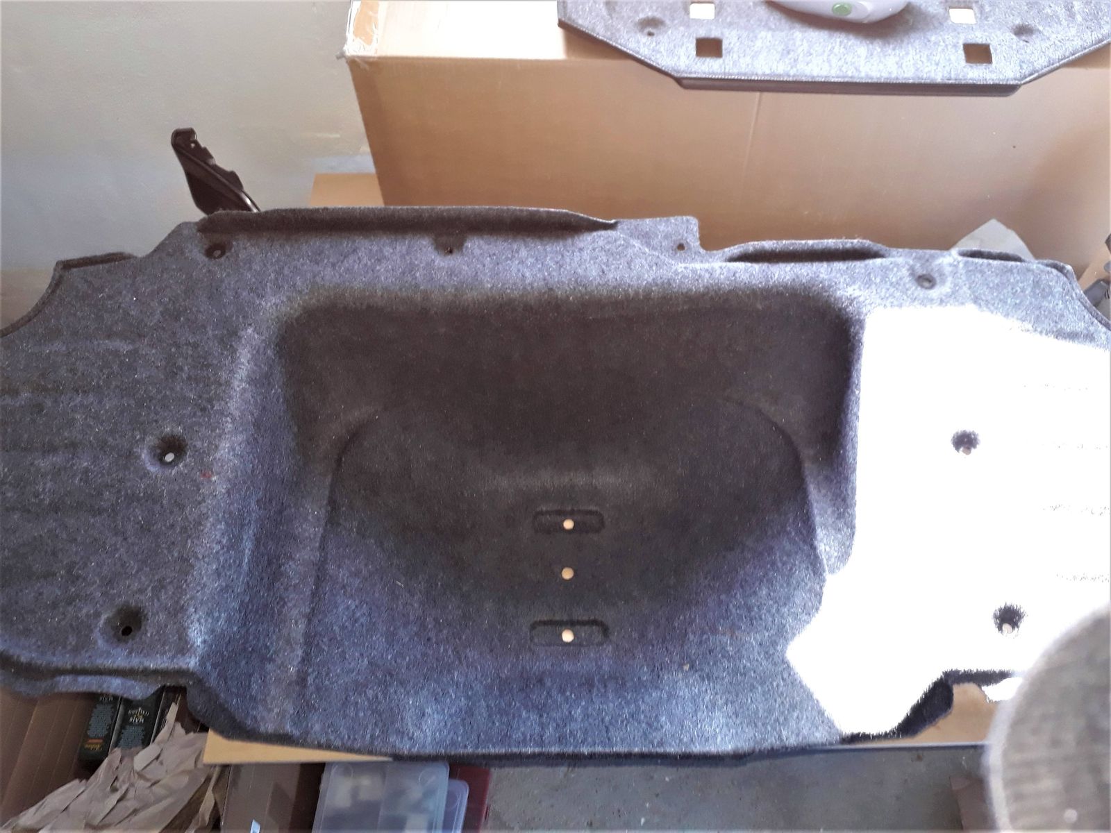

    Ich habe im Winter aus Inspektionszwecken auch die Kofferraumverkleidung komplett entfernt und zum Glück gar nichts gefunden.
    Dennoch habe ich die Wanne mit Brantho Korrux 3in1 angestrichen, falls mal Wasser/Feuchtigkeit/Kondenswasser reinkommen sollte.
    Zusätzlich habe ich die Wanne von unten an exponierten Kontakt/Scheuerstellen zum Blech mit Filz beklebt, damit sie darauf gleiten kann,
    falls es zu Bewegungen kommt.
    Und für mich ganz wichtig: ich habe mir 3 kleine Löcher ganz unten in die Verkleidungswanne gebohrt, um einen schnellen "Fingercheck" machen zu können,
    ohne die Teile ausbauen zu müssen.

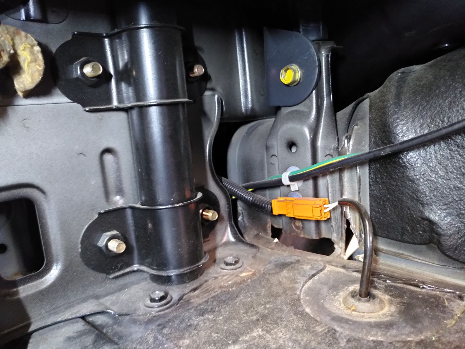

    Kannst du die Stellen im Kofferraum markieren und posten, an denen das Wasser bei dir runter gelaufen ist?
    Danke und viele Grüße

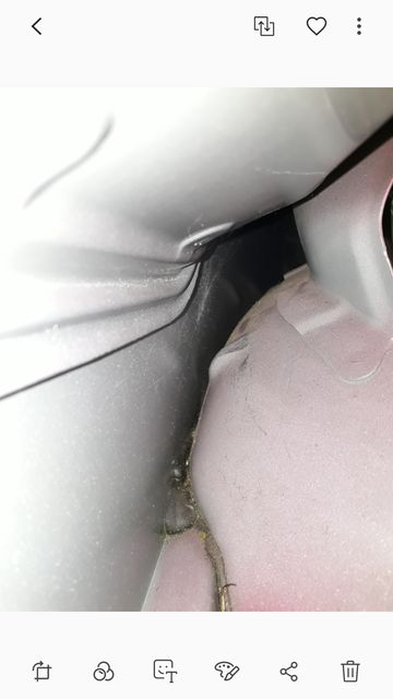

  • Hast du mal mit dem endoskop reingeschaut, um sicherzustellen, wo die Wurst evtl endet?
    Die vom kofferraum aus zugängliche Wurst ist bei mir so weich, dass man glatt meinen könnte, dass das moosgummi ist. Kann man richtig kneten und komprimieren. Also ein ganz anderes Material wie die Dichtmasse an anderen Stellen der Rohkarosse.
    Bin mir da echt unsicher. Deshalb würde ich gerne mal per endoskop schauen, ob es rissige und verhärtete stellen weiter hinten (Richtung vorne) und unten (Richtung Rad) gibt. Auch wäre es interessant zu wissen, wie weit die Wurst in diese beide Richtungen ragt. Da für müsste man das aufsägen.
    Wegen der Neigung von sanders zum Brennen beim Schweißen (Wer weiß, ob das doch mal iwann fällig wird), würde ich dort lieber mit fluid Film reinblasen. Bei spröder Dichtmasse wäre das dann auch egal.
    Aber solange ich gefühlt noch gute weiche Masse dort habe, möchte ich ungern reinblasen. Mit der Hand kommt man leider nur ca bis zur Mitte des radlaufes in längsrichtung und nach unten eben gar nicht wegen der Wurst.

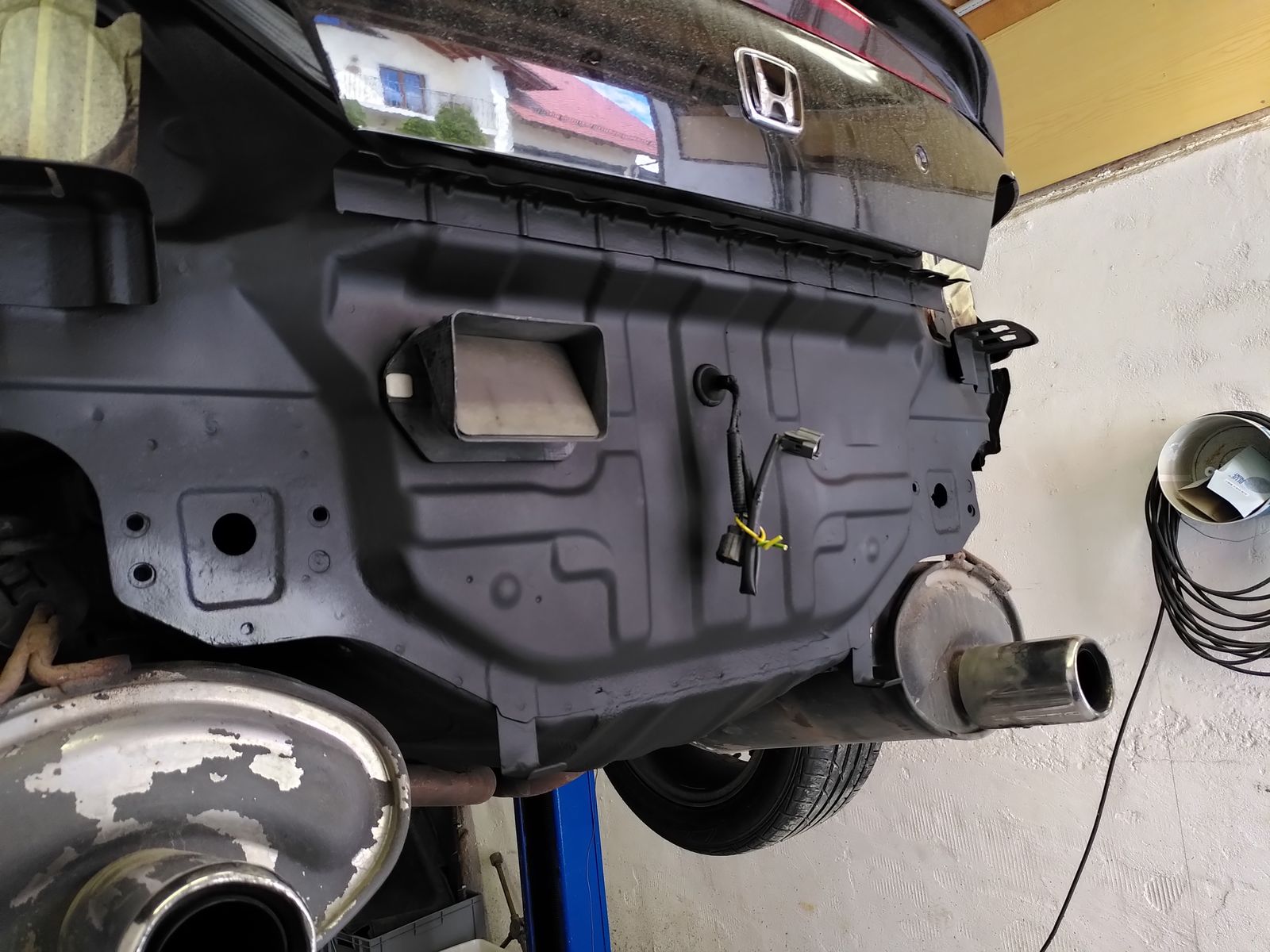

    Hier ein Bild der linken Seite von hinten fotografiert. Das schwarze ist die Wurst.
  • Danke für das super Bild und die Info. Ich hab nur mal oberflächlich kurz reingesehen. Und mein Endoskop ist wesentlich einfacher.
    Unabhängig davon ob die Dichtmasse noch gut ist, was ja beruhigend zu wissen ist, werde ich trotzdem konservieren. Das ganze Blech innen ist ja nur grundiert, da schadet es einfach nicht. Die Arbeit ist ja auch gleich erledigt und kostet nicht viel; warum also nicht?

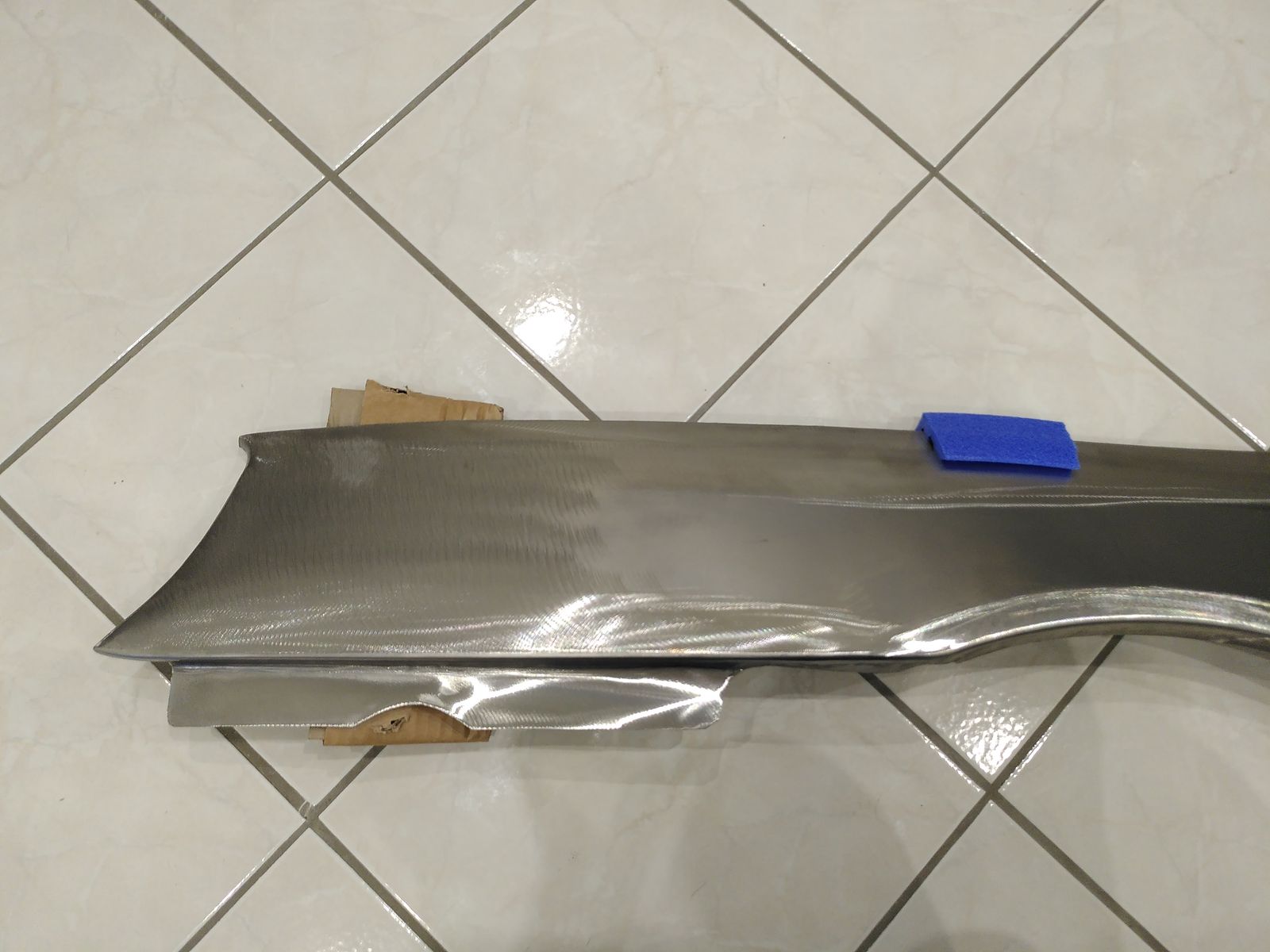

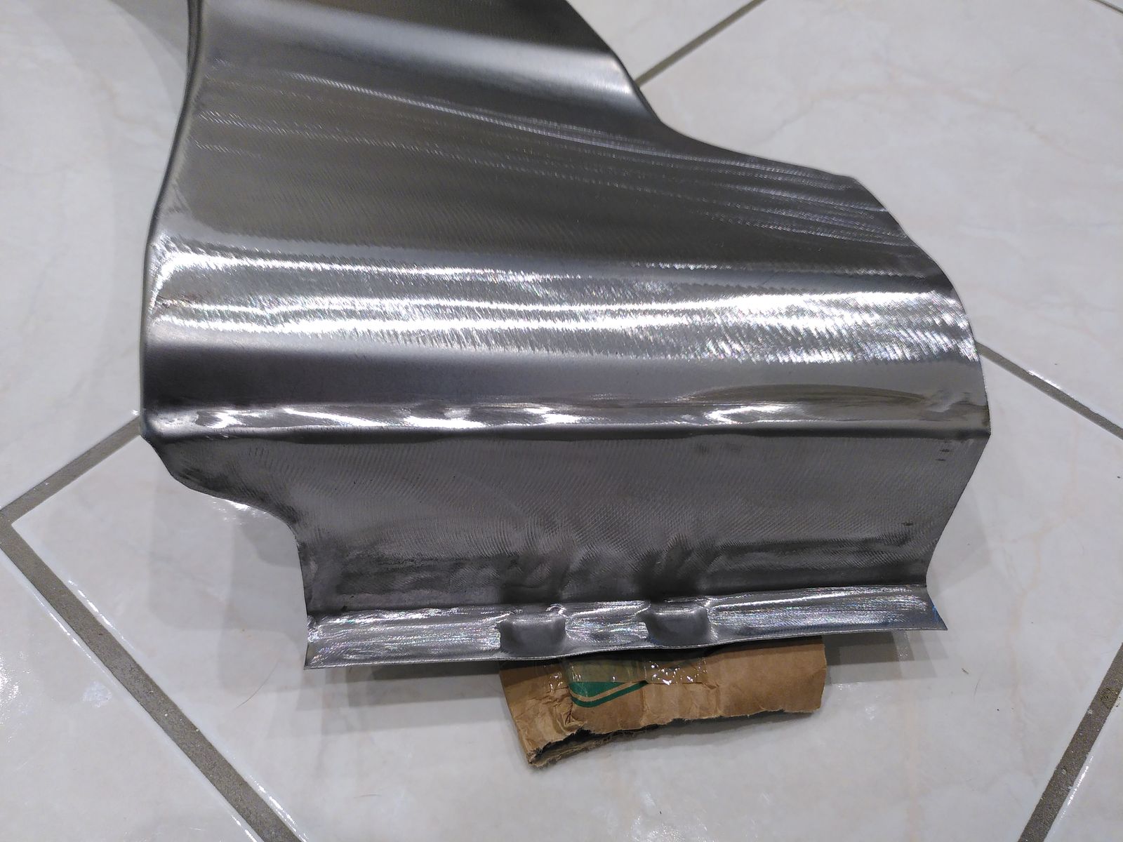

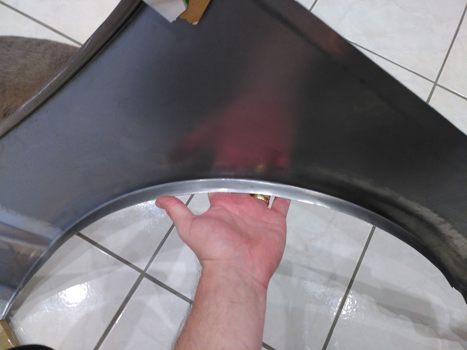

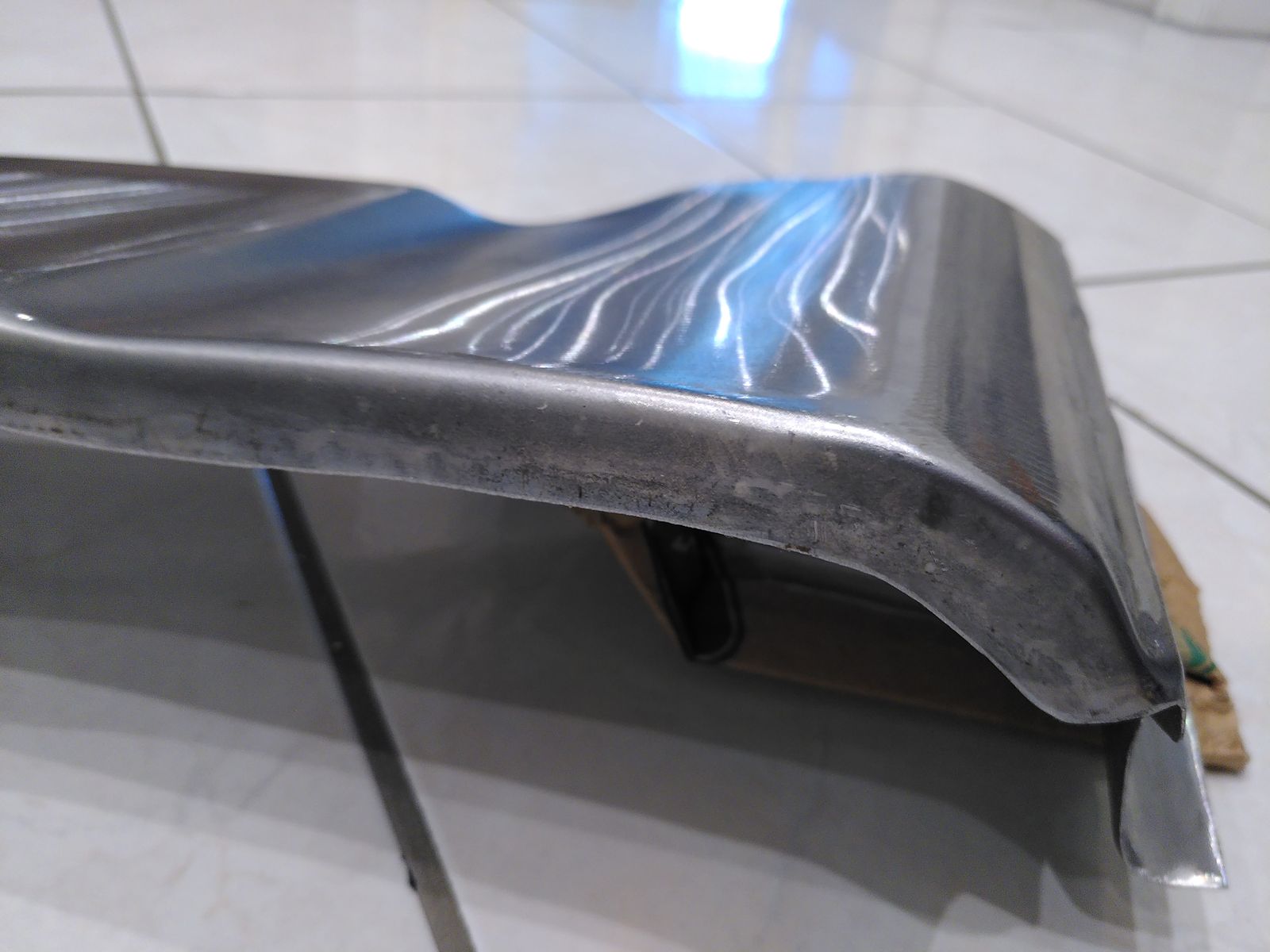

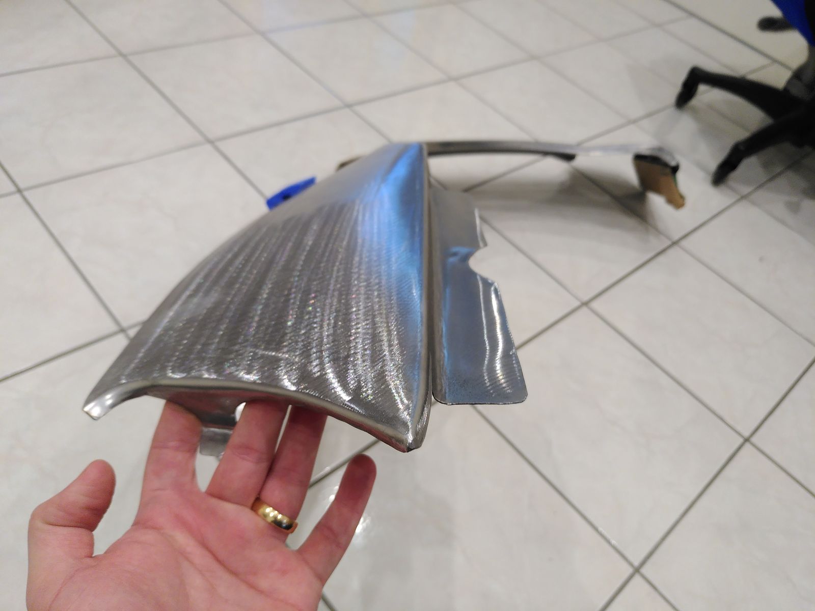

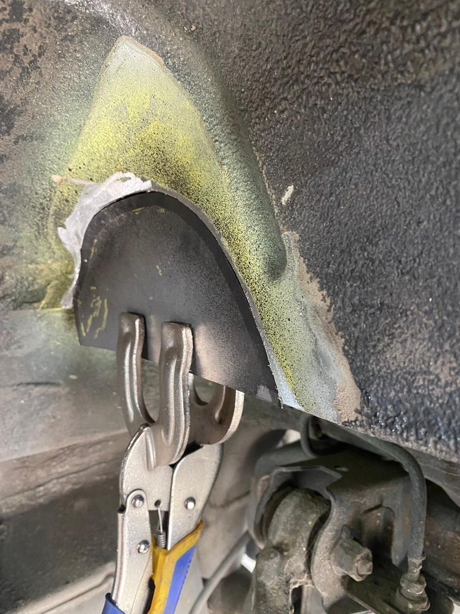

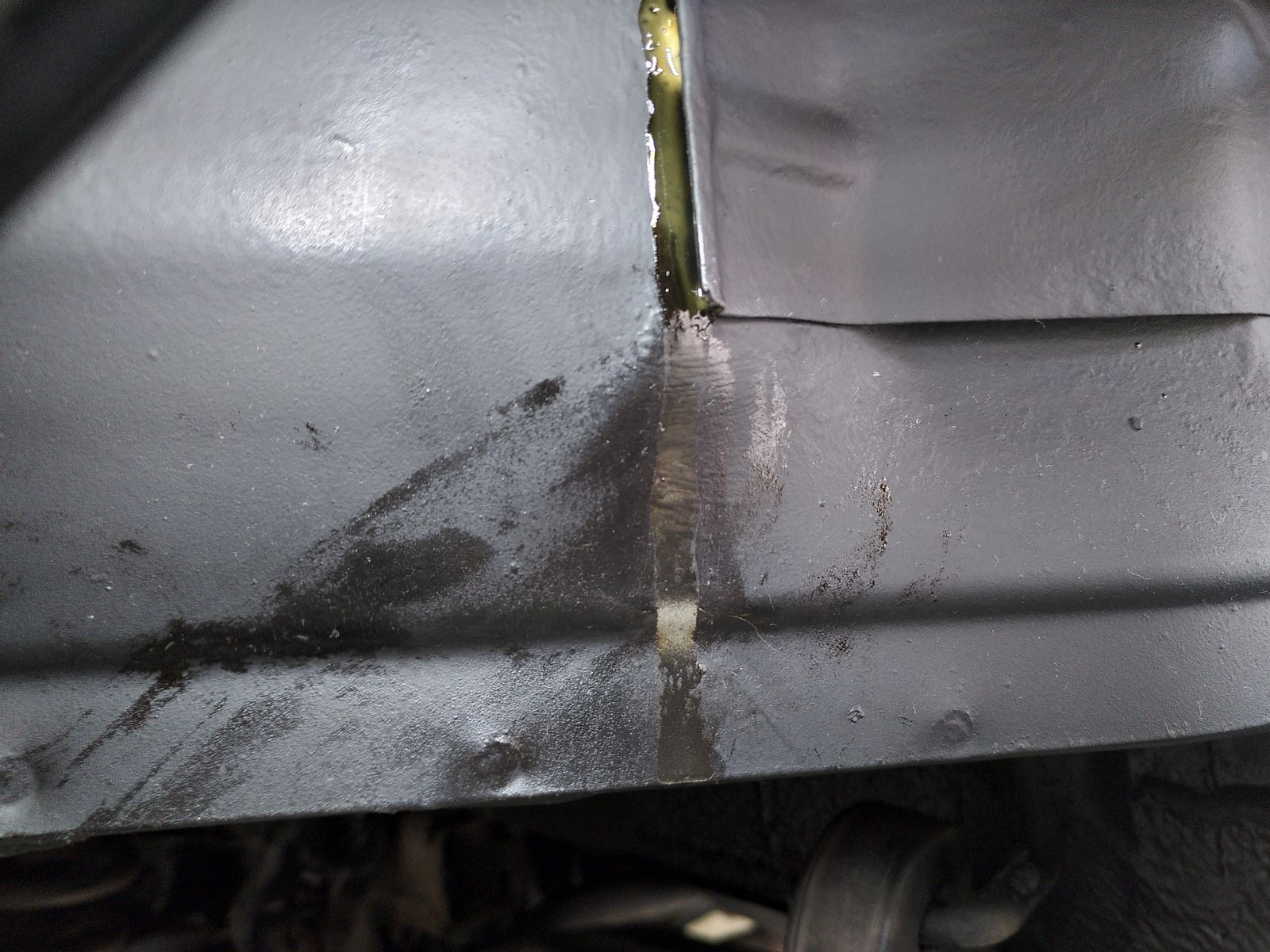

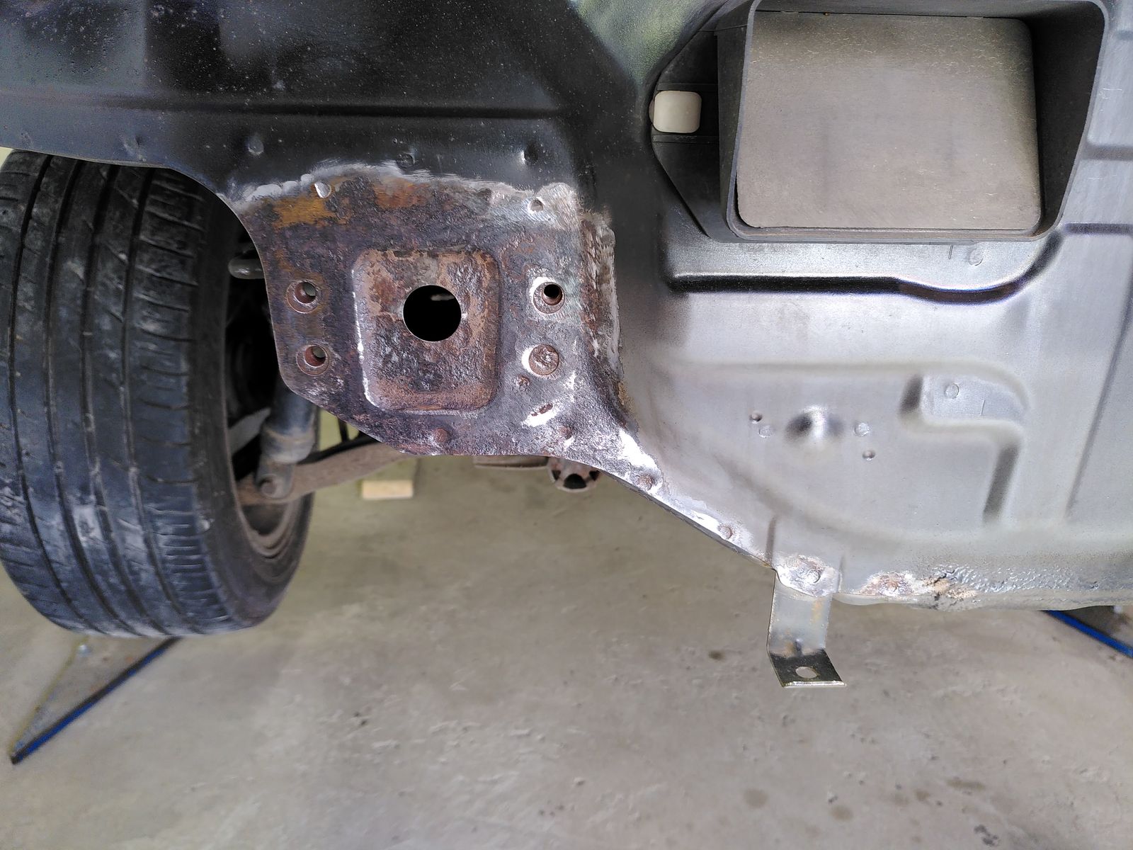

  • Servus Zusammen,

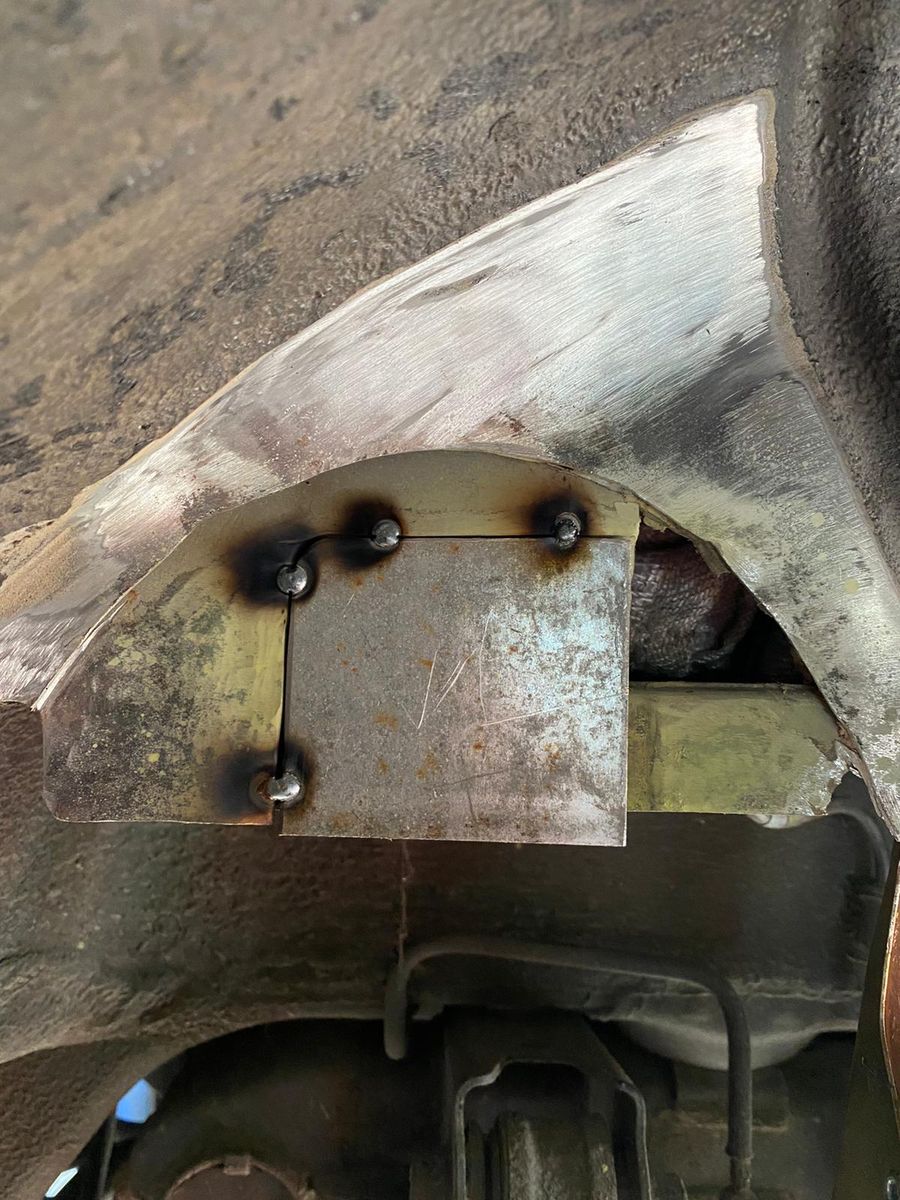

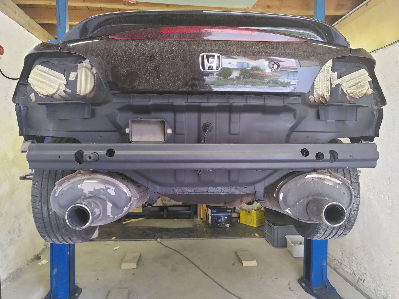

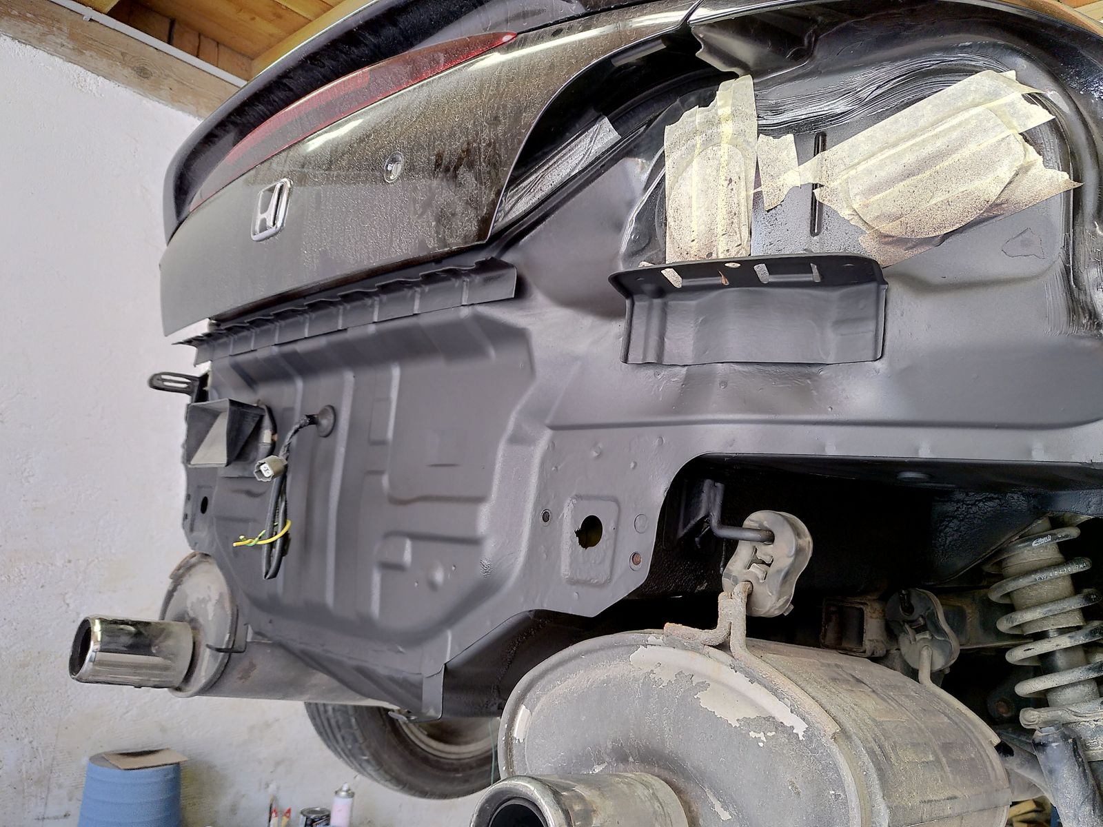

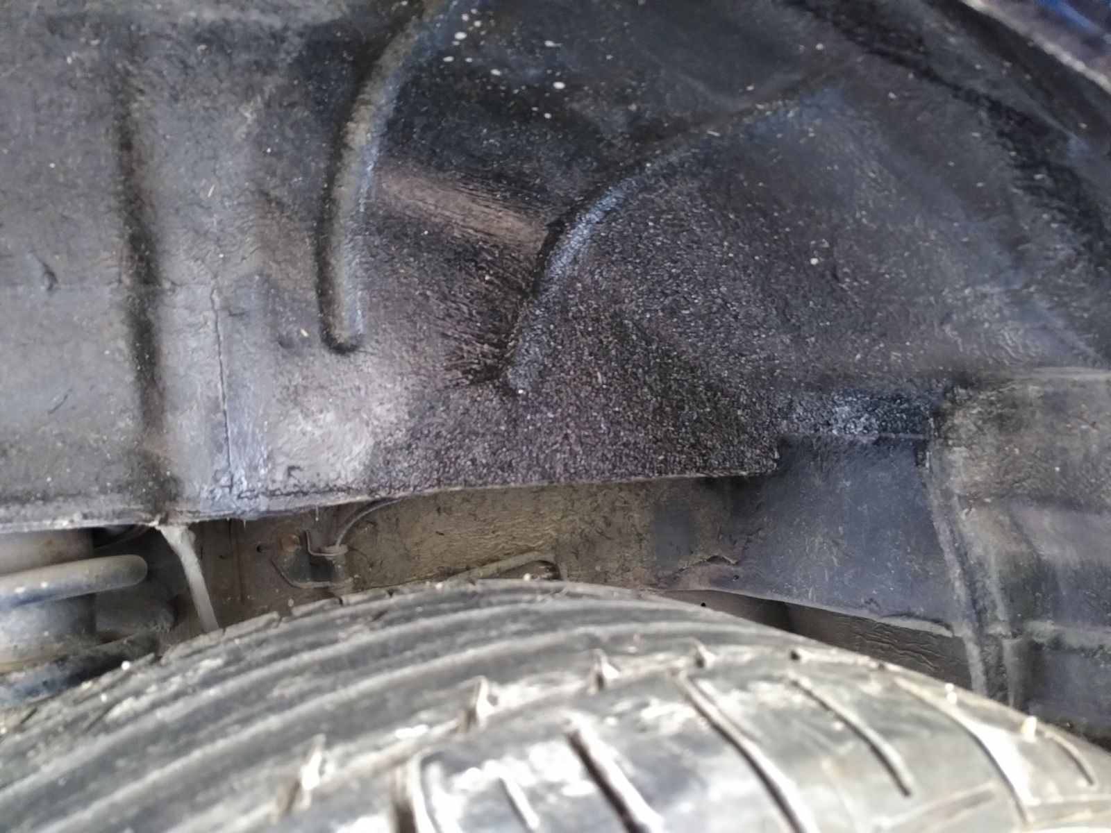

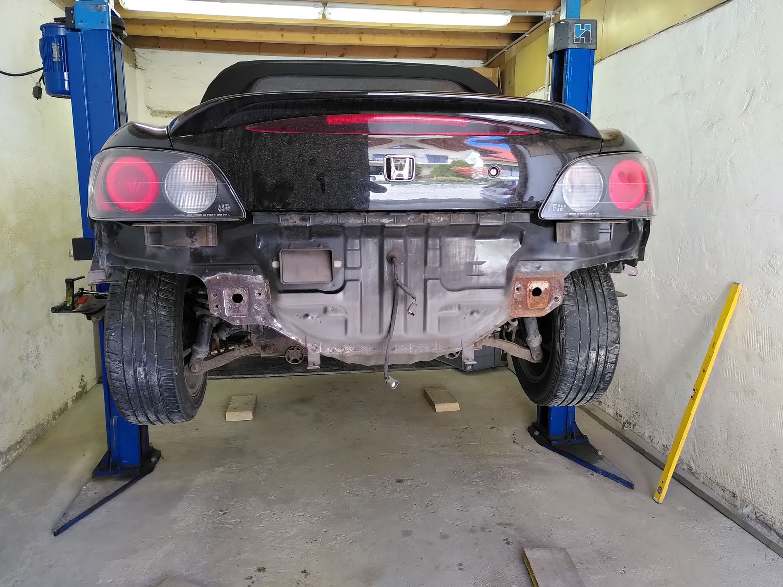

    ich habe mich mit meinem Karosseriebauer/Lackierer unterhalten und wir werden die Reparatur nun zweistufig vornehmen. Zuerst werden die Löcher vom Radlauf zum Kofferraum repariert damit ich das Auto wieder ohne schlechtes Gewissen bewegen kann. Gleichzeit bestelle ich die oben erwähnten Reparaturbleche aus England und wenn diese irgendwann ankommen werden die Radläufe selbst gemacht. Ich denke das ist die beste und nachhaltigste Lösung.

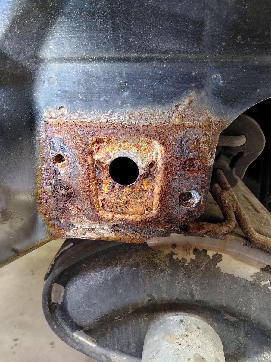

    Ich habe noch einmal Bilder von dem Holm gemacht, an dem das Wasser vom Verdeck herunterlief und letztendlich zu den Rostlöchern vom Kofferraum zum Radlauf führte.
    Zur Ursache warum überhaupt Wasser über das Verdeck reinkam. Ich habe bei meinem S2000 kurz nach dem Kauf ein komplett neues Verdeck verbaut, da beim Alten die "Plastik Heckscheibe" gerissen war. Ich hatte mir beim Einbau extra massig Zeit genommen und alles sorgfältig auseinander und wieder zusammen gebaut, allerdings kann ich nicht zu 100% ausschließen ob mir das bei der Montage passiert ist oder sich der Falz durch das Öffnen/Schließen des Verdecks von alleine irgendwann "verkanntet" hatte. Da ich selbst keine Bilder davon habe, hier ein Screenshot aus einem YouTube Video an dem ich es relativ gut zeigen kann. Im Normalfall ist das Verdeck (Pfeil 1) unter der Gummileiste (Pfeil 2). Bei mir war es jedoch auf beiden Seiten der Fall, dass ein ganz kleiner Teil eine Art Schlaufe bildete und über die Gummileiste (Pfeil 2) minimal herausragte. Das war bei geschlossenem Verdeck nicht zu erkennen, jedoch lies es sich mit den Fingern ertasten. Wenn es nun stark genug geregnet hatte, sammelte sich genug Wasser um diese Schlaufe zu überwinden und lief in den Kofferraum anstatt nur den vorgesehenen Weg durch die Ablaufrinne.
