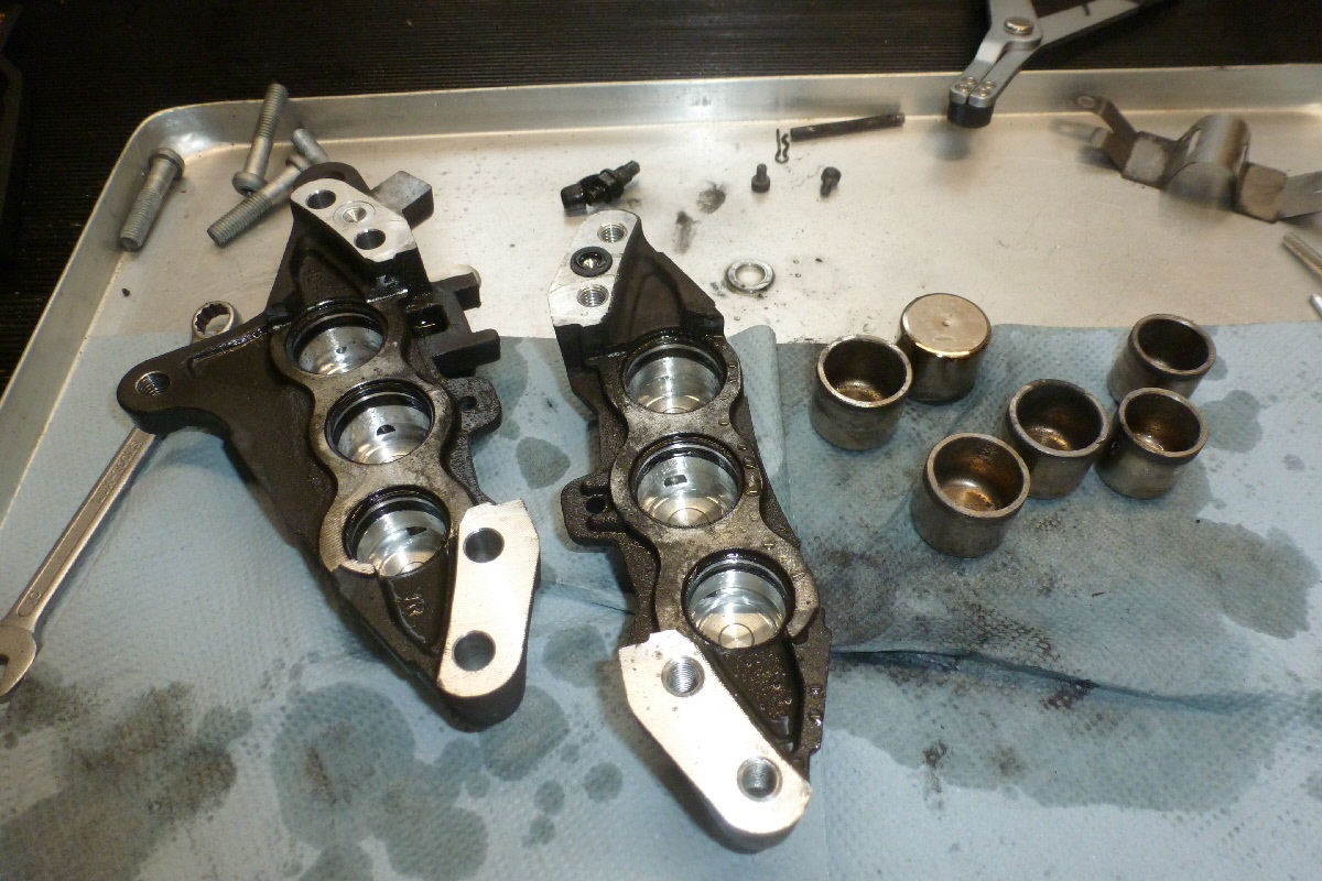

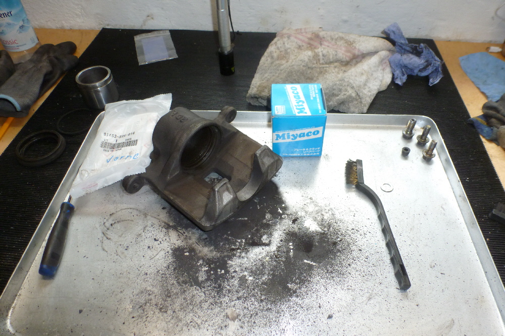

  • Ich hab´s gerade gemacht. Nach 19 Jahren - Bremsen betrachte ich nach Jahren, nicht nach Kilometern! - auf Verdacht gemacht.
    OEM Honda Dichtsatz von Amayama und neuen Kolben "Made in Japan" von https://japserviceparts.co.uk/. Die Kolben hätten es noch getan, aber vorne hatte der Bremssattel an den Nuten für die Staubdichtung schon leicht Rost angesetzt, lies sich gerade noch mit der Proxxon und eine Messingbürste rauspolieren.

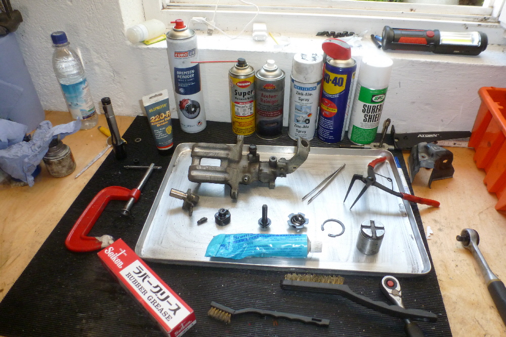

    Hinten sah es besser aus, kein Rost und die Kolben wiederverwendet. Freu dich auf die hinteren. Die sind Tricky. :] Geeignetes Werkzeug hast du? Kompressor, Sprengringzange extra lang?

    Die hinteren sind in der Tat aufwendiger.
    Aber beruhigt mich etwas, daß deine nach so viel Jahren noch i.O. sind.
    Anbei noch ein Tutorial zu den hinteren Sätteln.
    https://www.diyauto.com/manufacturers/…00-by-spitfires

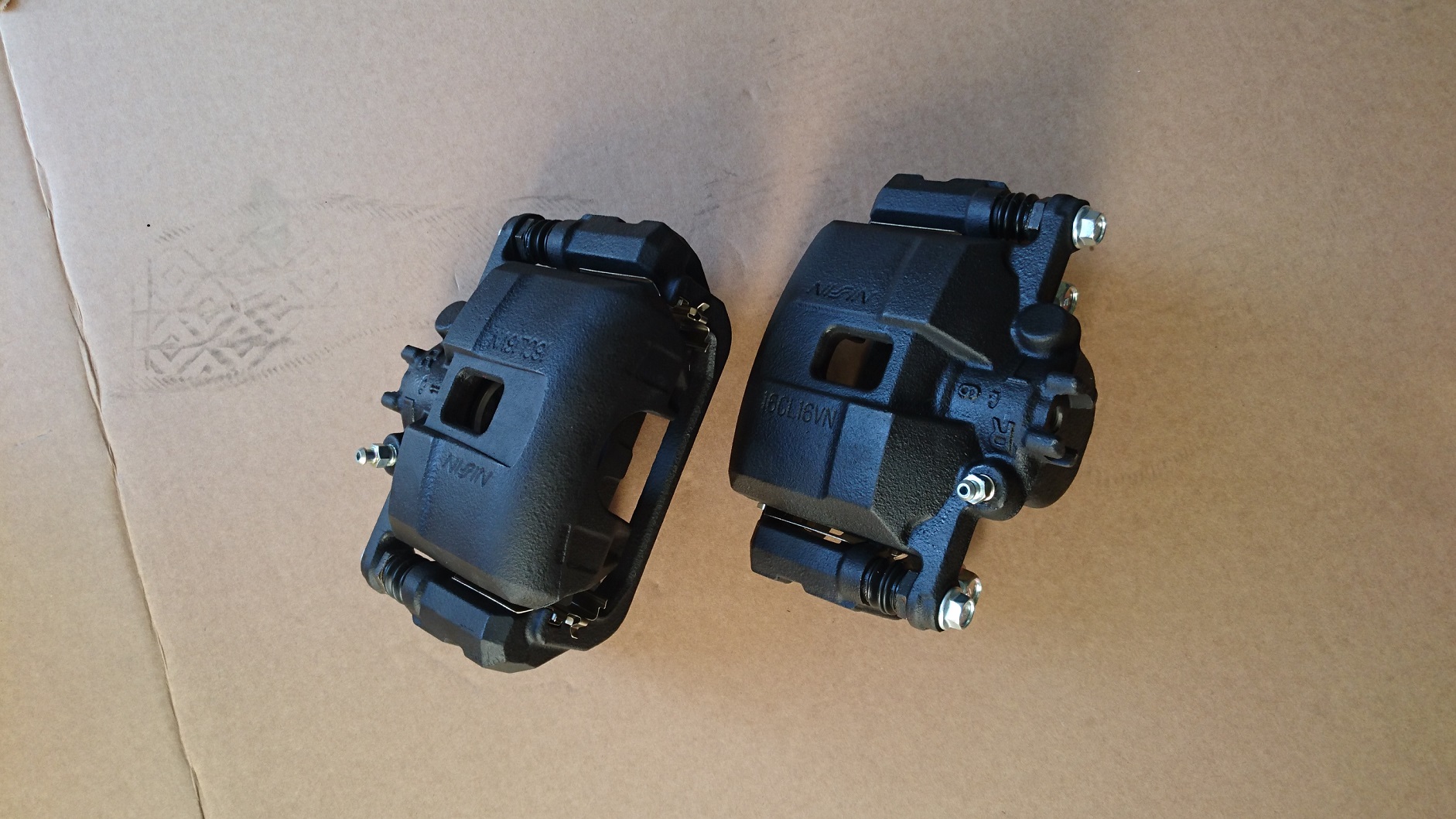

  • Ich hab jetzt zwei neue direkt von Nissin zum EK bekommen.
    Werde sie wohl auch gleich pulverbeschichten.
