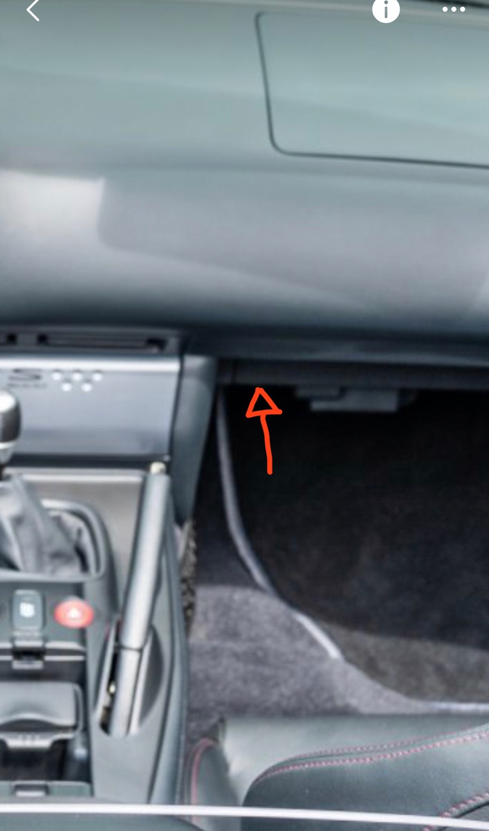

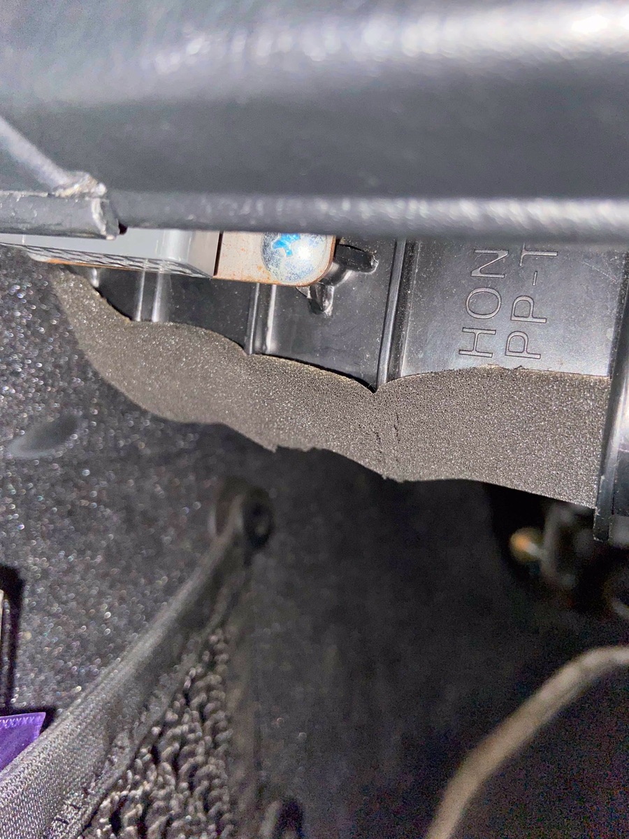

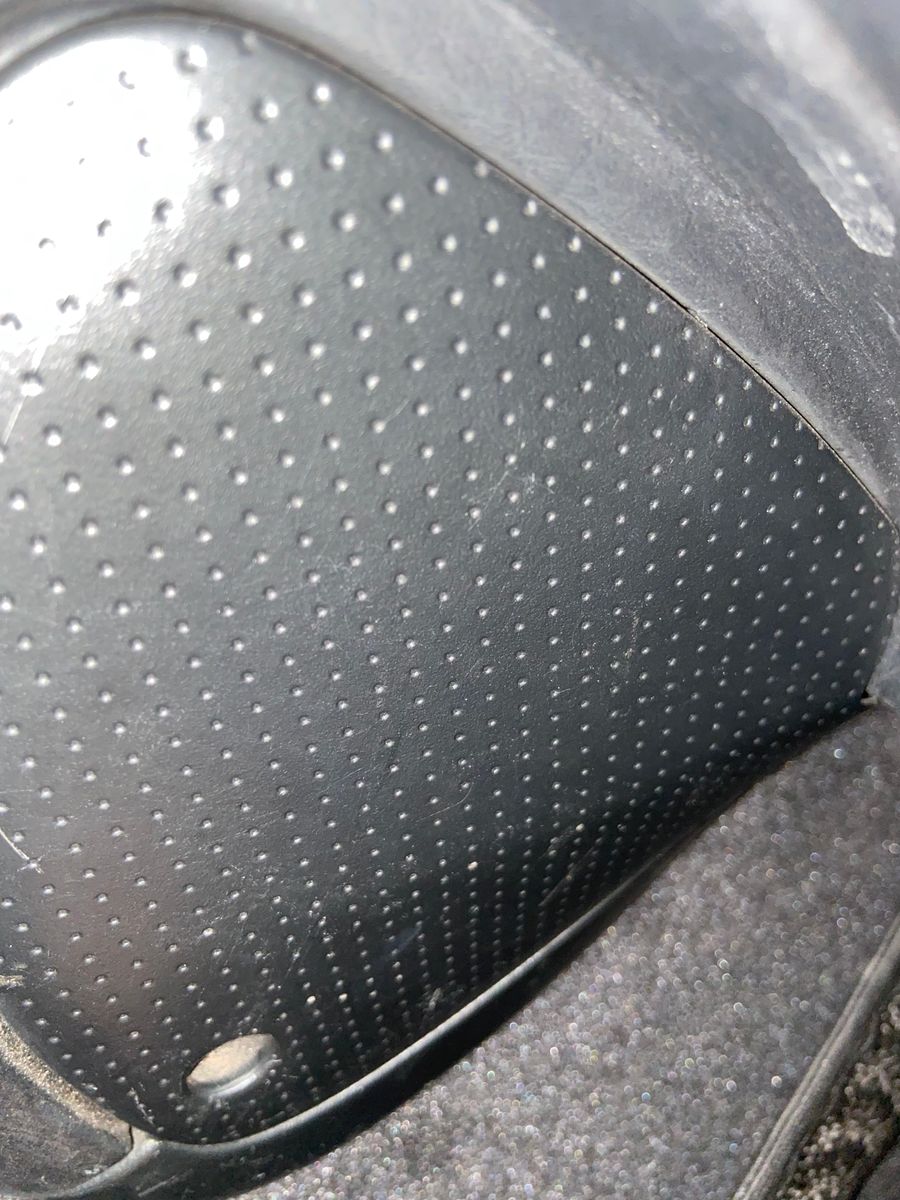

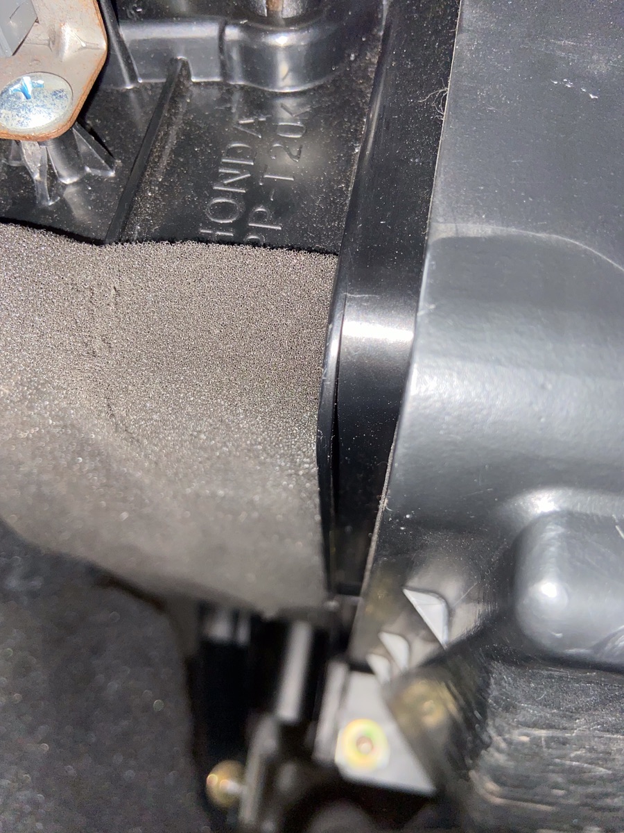

  • Danke für die Tipps, ich habe mit den Vgate Pro Stecker geholt. Allerdings finde ich den ODB2-Stecker in meinem S2000 (Bj 2000) nicht. Der sollte doch auf Höhe des Beifahrerknies in der Mittelkonsole sein? hab da aber nichts gefunden. Steckt er vielleicht unter dieser Abdeckung?
  • Schau mal dort …
  • Dank eurer Tipps, habe ich den Stecker anschließen können. Bluetooth-Verbindung zum Adapter klappt mit Car Scanner auch, aber dann bekomm ich die Meldung ""ELM328 konnte keine Verbindung zum Fahrzeug herstellen", entsprechend kann ich keine Daten auslesen. Als Profil habe ich "Honda OBD-II/EOPBD" ausgewählt, stimmt das? Mein S ist von 2000, ist der vielleicht zu alt für das ganze?
