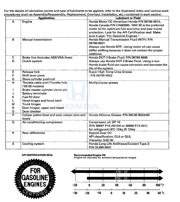

    Ich habe mal in das Werkstatthandbuch geschaut und bei den Flüssigkeiten steht zwar die Empfhelung dafür welche Flüssigkeiten zu nehmen sind, ich sehe aber keine Mengenangaben.
    Habe ich da was übersehen, oder wo finde ich das?
    Explizit suche ich die Mengen für die Brems- und Kupplungsflüssigkeiten.
    Der Hinweis, dass man nur Honda-Flüssigkeiten verwenden soll (weil sonst alles wegkorrodiert) ist auch eher als "Marketing" zu beurteilen, oder wie sieht ihr es?

    Vielen Dank für den Link. Leider sind dort eben (fast) alle Flüssigkeiten nur nicht die Brems-/Kupplungsflüssigkeit angeführt. Aber eben diese möchte ich tauschen und würde gerne wissen wie viel davon ich kaufen soll.
  • Ich erinnere mich, dass 1 Liter locker ausgereicht für Bremsen und Kupplung.
    Ich muss es auch bald machen. Wollte das ATE TYP 200 holen. Reicht dicke für meine Anwendung
    Soichiro Honda
  • 1 Liter reicht - ATE Typ 200 würde ich auch nehmen! :)
