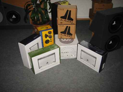

    Das Projekt: Ein S2000 als JL-Audio-Boom-CarDas Material:
    Kofferraum-Woofer:
    JL Audio 12W6v2 (30 cm)
    Tür-Woofer:
    2 * JL Audio 8W0 (20cm)
    Front System:
    JL Audio XR650CSI (2 -Wege 16cm, Hochton in der A-Säule)
    Endstufen:
    2 * JL Audio 300-2
    1 * JL Audio 500-1
    Stromversorgung:
    1 * 1F Kondensatoren
    1 * BatCap XStatic 400
    1 * Wickelzellenbatterie Exide Maxxima 900DC
    Headunit:
    Alpine CDA-9813 mit Lenkradfernbedienung
    Wechsler:
    Alpine CHA-S624

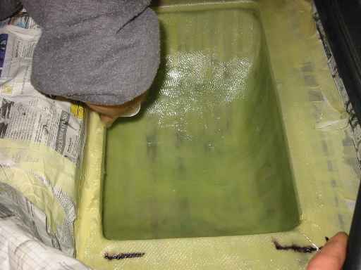

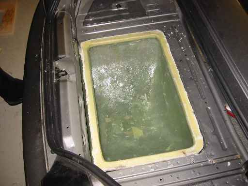

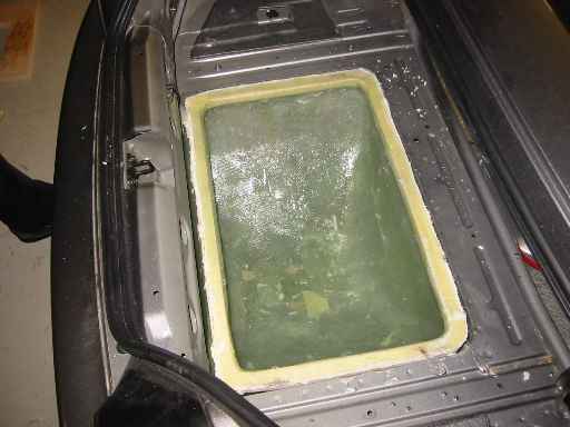

    Herstellung des GFK-Gehäuses für den Bass:

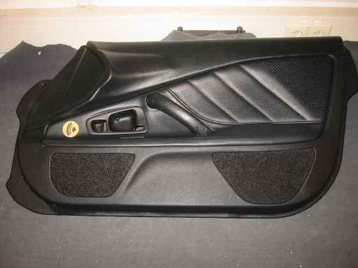

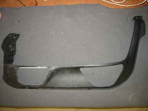

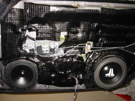

  • Türen und Türverkleidung:
    Ein normales System in die Türen ist ja kein Problem, aber ein paar 20cm Basslautsprecher zusätzlich ist scvhon eine etwas größere Aktion. Es geht schon arg knapp her in den Türen und die Verklreidungen müssen auch deutlich nachgearbeitet werden. Eine satte Lage Dämmatten ist unverzichtbar.

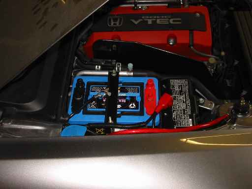

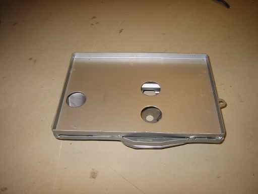

  • Stromversorgung und Verdeckkasten
    Eine fetter Bass braucht ziemlich viel Strom. Diesen zu liefern wurde der S mit einem Kondensator, einem X-Static 400 BatCap ind einer Wickelzellenbatterie Exide Maxxima ausgestattet.

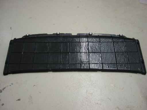

    Der Verdeckkasten klappert im Originalzustand mächtig. Dieser wurde von unten mit zwei Lagen Bitumen beklebt, anschließend komplett mit Filz bezogen und verschraubt.

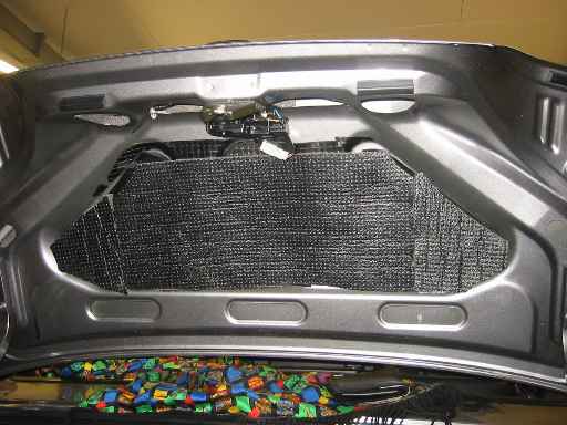

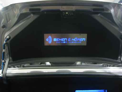

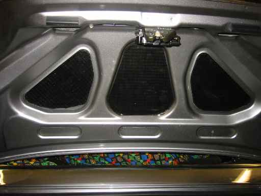

  • Kofferraumdeckel
    Der Kofferraumdeckel wurde mit Bitumenmatten und Schaumstoff gedämmt und anschließend mit einer dünnen und mit Filz bezogenen Platte versehen. Als kleiner Blickfang ist hier ein beleichtetes Schild eingearbeitet. Diese Firma hat mich beim Umbau unterstützt und beraten.

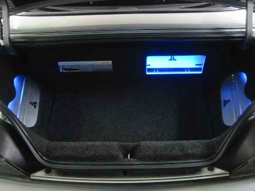

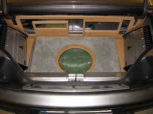

  • Der Kofferraum

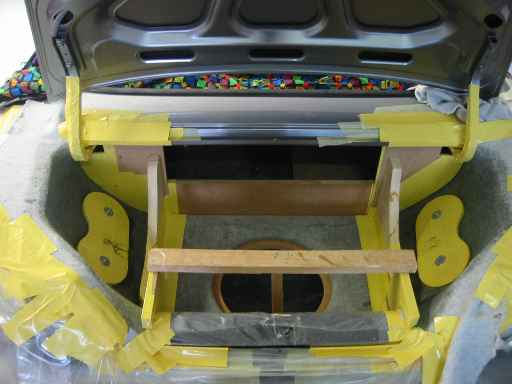

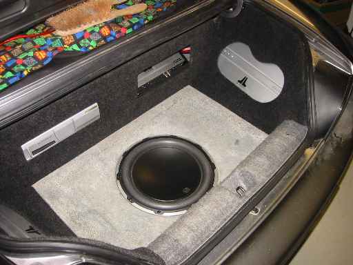

    Es ist nicht ganz einfach in einen Hondakofferraum drei Endstufen und einen 30cm Bass unterzubringen und gleichzeitig noch ein wenig Kofferraum übrig zu haben. Aber es geht.
    Das Konzept:
    Die Umsetzung:

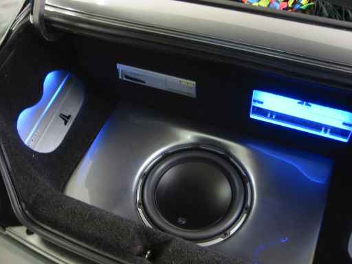

    Das vorläufige Ergebnis:

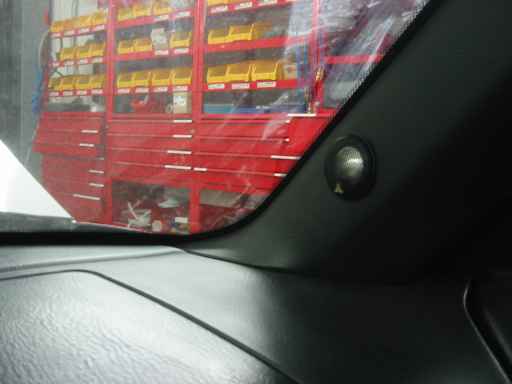

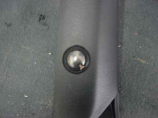

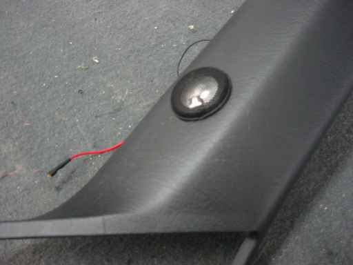

  • Die Hochtöner
    Hochtöner in den Türverkleidungen kann jeder kaufen. In der A-Säule solten sie unscheinbar integriert sein. Hier haben wir eine Variante gewählt die auf den ersten Blich unprofessionell ausschaut, die aber perfekt klingt. Die Hochtöner strahlen indirekt und man kann die Hochtöner nicht orten. Das ist absolut ein brillantes Klangerlebnis weil die Musik einfach super klingt.

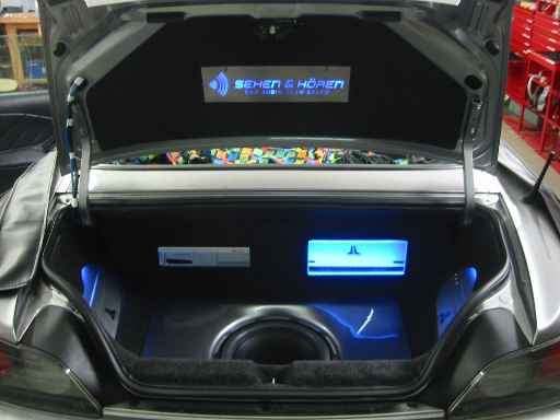

  • Das Ergebnis
    Heute ist er fertig geworden. Nach mittlerweile 6-7 Wochen Arbeit, aber es hat sich gelohnt.
    Besser als ich je erwartet hätte. Der Sound ist gigantisch, der Bass gleicht einem Vibrationssitz, der Show-Effekt gefällt zumindest mir und die Alltagstauglichkeit ist mittels eine Platte zumindest noch leicht eingeschrankt gewährleitet.
    Ich hoffe es gefällt Euch und Ihr könnt ein paar Ideen für Euch mitnehmen.

  • Siehst super aus! RESPEKT!!
    Klingt bestimmt auch so! Bin auf das Frontsystem gespannt! Shocked
    Außer die Hochtöner...die gefallen mir nicht wirklich.
    Sieht bisschen "billig" aus. Mein Meinung.
  • TimoDe schrieb am Mon, 16 February 2004 07:43
    Ich weiß, ich hatte aber vorher die Hochtöner auf die A-Säule aufgesetzt und das ganze mit Leder bezogen. Bei der Variante hatte mir der "Knubbel" nicht gefallen Crying or Very Sad . Jetzt sind sie schön unscheinbar und klingen genial Cool . Man könnte natürlich die A-Säule wieder beziehen, aber wozu? Rolling Eyes
