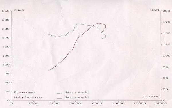

Leistungsdiagramm
Ein amtlich / offizielles Leistungsdiagramm ist mir noch nicht untergekommen, aber vielleicht hilft Dir ein Blick auf ein Leistungsdiagramm eines S2K gemacht an einem Dynoday.
Hab' das von meinem S2K zwar in PDF auf dem PC, aber kann's hier nicht reinbrezeln, hochladen geht zwar, aber es fehlt der Button
in Beitrag einfügen.
Nun denn, ich schick's Dir per PM, falls möglich.
Nicht erschrecken, dass in den meisten Fällen die 240 PS nicht erreicht werden, schaffen die wenigsten ohne Mod's, aber die Leistung ist ausreichend
Komisch, in der Voransicht hatte er das PDF File nicht im Beitrag gezeigt, aber nach Aufbrezelung schon, nun denn musst's Dir halt nun runtersaugen und öffnen.
Viel spass beim Studium. -

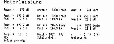

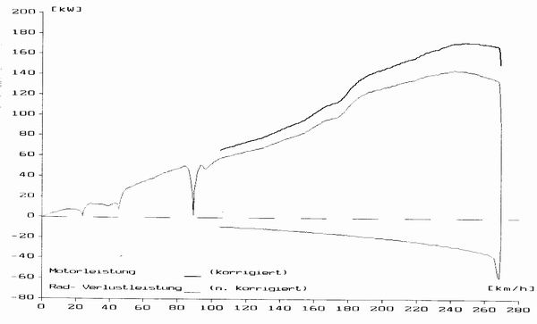

S2000 mit Tss-Anlage und OZ 18' und geschlossenem Luftfilterdeckel. -

1.Wobei zu beachten ist, das bei 8200U/min, 250 Km/h anliegen
also sind 260 und mehr wircklich drinnen
2. Scheint das Diagramm im 6ten und nicht im 5ten gemacht zu sein
ob das an der Jugend lag

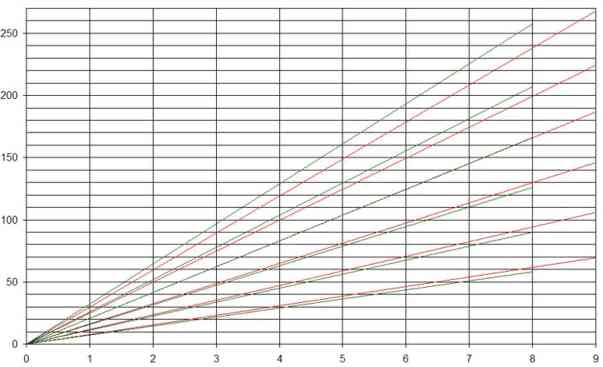

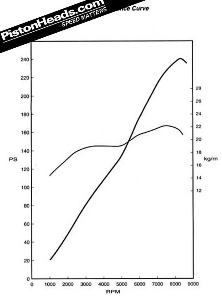

Dieses Diagramm hätte ich zu bieten:
Leistung und Drehmoment über Drehzahl und dazu braucht man natürlich das Getriebediagramm (Geschwindigkeit über Drehzahl je nach Gang; rot=S2000, grün=Civic Type R)

Hm, laut Sport-Auto dreht der CTR im 6ten bei 235 in den Begrenzer.
Wie ich gerade in einem anderen Forum gelesen habe, beginnt dieser bei 8050 U/min sein Tagwerk
(info, von Honda D)
So ganz, scheint das Diagramm doch nicht zu stimmen
Doch, das Getriebediagramm stimmt.
In der UK CTR Site sind die Geschwindigkeiten in mph bei 1000/min für jeden Gang genannt. Im 6. sinds 20mph.
Macht nach Adam Riese 256 km/h bei 8000/min im 6. Gang.
Die Zahhlenwerte habe ich umgerechnet und in das Excel Diagramm übertragen.
Honda wirds ja wohl am besten wissen, oder?
