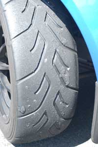

  • ich habe die A048er im Sommer auf der Elise drauf. Muss sagen bei Trockenheit und Regen genial, das Fahrverhalten ist um Welten besser als mit den serienmäßigen Bridgestone RE40. Bei stehendem Wasser habe ich sie nicht ausprobieren müssen. Das Untersteuern ist fast ganz weg, auch weil vorne 195er statt 175er montiert sind. Der Grenzbereich ist bei warmen Reifen und wenig Druck absolut linear und gut kontrollierbar. Lotus schlägt 1.8/1.9 bar vor. Das war mir viel zu hart, bei mir hat sich ein Kaltwert von 1.5/1.5 als optimal erwiesen. Die Hinterreifen halten ca. 5000 km bei 120PS. Jetzt habe ich ein paar PS mehr, also werden die Hinterreifen wohl etwas früher getauscht werden müssen. Die Vorderreifen haben noch ca. 4 mm Profil. Neu sind es 6 mm.
    wg. Preise und Rabatt: mit einer Lizenz bekommt man bei jedem VLN Rennen am Yokohama Truck 10% Rabatt, einfach vorher bei http://www.yokohama-motorsport.de anrufen und die benötigten Größen werden mitgebracht.
