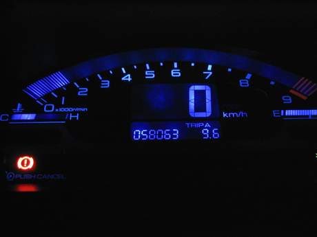

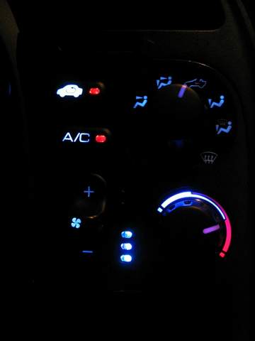

Habe somit den Umbau des Audioteils und das Klimabedienteils abgeschlossen.
Habe dem Startknopf und dem Klimateil ein Paar rote 3mm LED' s verpaßt.
Und so sieht es im fertigem Zustand aus.
[Blockierte Grafik: http://www.tf4u.com/forum/index.php?t=getfile&id=8517]
[Blockierte Grafik: http://www.tf4u.com/forum/index.php?t=getfile&id=8518]

Habe heute Nacht den Tacho umbebaut. Leider muß ich sagen, dass die Lösung die ich gewählt habe viel zu dunkel ist, so dass man Tagsüber kaum was sehen wird.
Was die Farbsättigung an sich angeht, so ist das Blau perfekt. Leider nur viel zu dunkel wie ich schon erwähnte.

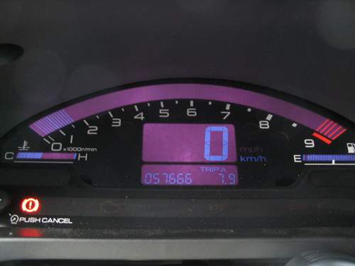

habe gestern meine zweite Tachoversion fertig bekommen.
Umbauzeit betrug ca. 6 Stunden, wobei ich 25 weiße LEDs (5 mm) eingebaut habe.
Und so sieht das Ergebnis aus...
Guckst du hier
Zwar noch nicht perfekt, aber vorzeigbar.
Muss mir noch weitere LEDs bestellen, da ich alle verbaut habe.
Eine bessere Version wird folgen...

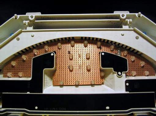

Habe mal ein Bild von meiner selber erdremelten und gelöteter Leiterplatte geschossen.
[Blockierte Grafik: http://www.tf4u.com/forum/index.php?t=getfile&id=8802]
Da ich mit der Lichtverteilung ja immer noch nicht zufriden genug bin, habe ich nochmals 25 LED' s bestellt, die ich einfach nur dazwischel setzen werde.
Mal schauen wie das aussehen wird.
Somit wird auch bald die Version 3.0 folgen.
