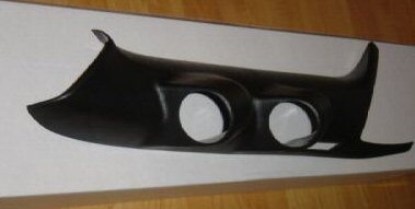

		Meine Teile aus Amiland sind endlich eingetroffen

			Ach ja, die neue A-Säulen Verkleidung ist von Autometer und beherrbergt zwei Uhren, Öldrück und Temperatur. (die einzige professionelle Lösung, nix draufgeschraubtes halt...)

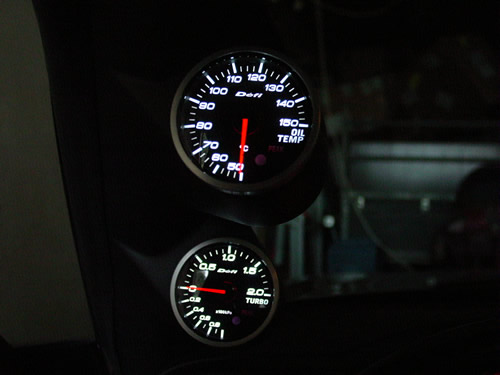

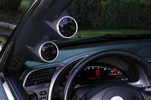

			Musst Du bei den Autometer "Gaugepods" die ganze A-Säulenverkleidung rausnehmen?
 Ich habe mir damals welche von Science of Speed bestellt, diese werden mit einer kleinen Schraube gehalten und am anderen Ende in die vorhandene Verkleidung verklemmt.
 Hält bombenfest und war in knapp 10 Minuten verbaut.
 Siehe Bilder:
 und hier (das folgende Bild habe ich aus S2KI.Com)

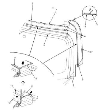

 Aber um zu Deiner Frage zurückzukommen. Du musst die Verkleidung unten links entfernen, dann erkennst Du einen weißen Noppen. Diesen am besten mit einem flachen Schraubendreher lösen.
 Dann müsste noch am oberen Ende der A-Säulenverleidung ein Nopen sein. Mit etwas Gewalt (aber mit Gefühl), sollte sich die Verkleidung lösen.
			Vielleicht kann Dir auch noch diese Explosionszeichnung helfen:

 Hast aber auch sehr schöne Uhren verbaut. Kannst du mir die Bezugsquelle angeben, weil ich mich noch nicht entgültig entschieden habe.
 Das Autometerteil erstetz die ganze A-Verkleidung, sieht aber auch sehr passgenau aus.

 Gern geschehen
 Die Anzeigen die ich verbaut habe, sind von DEFI. Recht teuer aber dafür sehr genau und sehen toll aus
 Um diese Anzeigen betreiben zu können, benötigt man noch ein sogenanntes Control Unit.
 Die DEFI-Anzeigen habe ich fest in meinem Programme aufgenommen und falls Du Interesse hast, kann ich Dir auch mal gerne ein Preisangebot per PM zukommen lassen.

 kann die Defi-Anzeigen nur empfehlen.
 Sehen super aus, ist ein richtiger Hingucker.
 Die Verabeitung und Messgenauigkeit ist 1A.
 Leider ziemlich teuer.
 Hab sie auch beim Thomas gekauft.
 Schau mal hier vorbei http://www.defi-shop.com/
 die Sereie die wir verbaut haben, nennt sich
 Defi Link Meter BF
