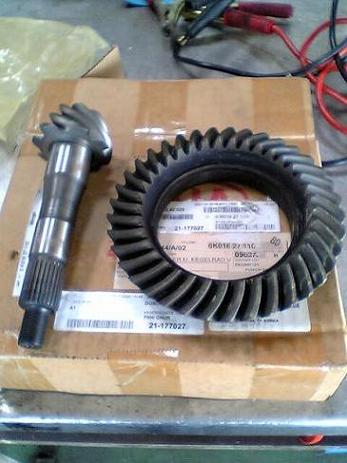

habe vor ,über Änderung der Differenzialübersetzung(last gear)
die Performance des S2000 weiter zu verbessern.
Ist sicher für 18" Fahrer ,die wieder mehr Beschleunigung haben
wollen auch nicht uninteressant.
Es gibt bei Rick´s ein paar Varianten zur Übersetzungänderung,
wobei die 4.57:1 imho die Interessanteste ist.
Topspeed bei 9000U/min ist dann ca. 247km/h, die auch leichter
erreicht werden aufgrund der kürzeren Übersetzung.
http://www.ricks2k.com/products/reargears.php
Hat da schon jemand von Euch Erfahrungen damit gemacht
Rene

Ja aber das ist wesentlich aufwendiger!
Bei dieser Loesung wird ja die GEsamtuebersetzung geaendert! -
Die andere Diffübersetzung ändert alle Gänge, nicht nur den 6. Da die übersetzng dann kürzer ist beschleunigt der Wagen besser aber dafür hat er eine geringere max. mögliche Hochststgeschwindigkeit (Drehzahlbegrenzer). Eine kürzere Übersetung ermöglicht aber eine höhere reele Geschwindigkeit (mehr Kraft). Um das optimum an Höchstgeschwingigkeit aus einem Wagen zu holen ist es sinvoll die reele Gesch. kurz unter der theoretisch max möglichen zu legen dieses wird mit der Gesammtübersetung gemacht, siehe F1.
Für den Dragbereich wird die Übersetung wesentlich kurzer gewählt nähmlich auf die max. erreichbare Gesch. die der Wagen in der 1/4 mil erreichen kann, da es hier nur auf Beschl. (= Kraft) ankommt.
Es gibt für den S2000 auch ein Kit um nur den 6. Gang zu verändern aber ich weis die Firma nicht mehr.
Oliver -

Denke schon das es möglich ist einzelne Gänge zu ändern.
In diesen Fall ist aber mit "last gear" nicht der 6.Gang im Getriebe gemeint, sondern das Differenzial ,
was ja nach dem Getriebe ist(Verbindung über Kardanwelle)
und sich zwischen den Halbachsen befindet.
Innerhalb des Diffgehäuses gibts grob gesagt auch Zahnräder,
die eine bestimmte (Original 4.10:1)Übersetzung bilden und
diese wird geändert
Das heisst alle 6 Gänge werden durch diese Massnahme kürzer.
Der 1.gang geht dann zum Beispiel nicht mehr bis ca. 70 km/h,
sondern nur mehr bis 60Km/h der 2.Gang...usw
Die Beschleunigung wird dadurch auf 100 km/h oder auf welche Geschwindigkeit auch immer spürbar verbessert. -

Spuerbar ja aber ob die Zeit auf 100 oder 160 dadurch viel besser wird wage ich zu bezweifeln.
Der einzige Vorteilist, dass man eine groessere Chance hat einen optimalen Gang im unteren Geschwindigkeitsbereich zu finden der passt um aus der Kurve rauszubeschleunigen.
Bei 18" oder breiteren Reifen kann man dadurch die mehr benoetigte Kraft natuerlich ausgleichen.
Aber wenn nur das am S geaendert wird denke ich nicht, dass es grosse Beschleunigungsvorteile bringt! -
Diese Übersetzungsänderung macht 11.5% !!! aus ,da sind ein paar zehntel auf zB 100km/h drin.
Selbst wenn Du davon ausgehst ,dass Du auf 100 ein 2.mal
schalten musst. -
