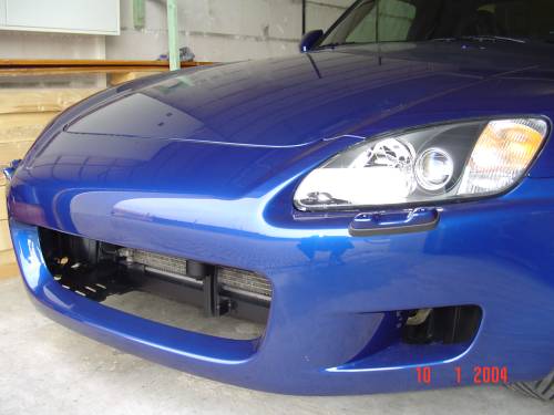

  • Ok!
    Ich hab anbei mal ein Bildchen von meinem Cleaning raufgeladen...
    Es fehlen zwar noch Bremsbelüftung, Ölkühler und Kennzeichen auf dem Bild. Ist aber für die Gesamterscheinung des Cleanings ja nicht maßgeblich......
    Wurde im Übrigen auch nur gespachtel, was mir aber egal ist, da die Schürze durch die Steinschlagattacken eh in den zukünftigen Nebensaisons jedes Jahr lackiert wird....
    cu mark!
