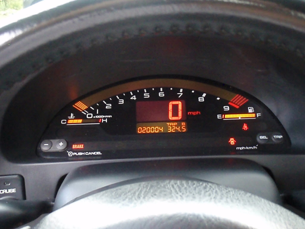

  • der threadname passt perfekt, deshalb stelle ich meine frage einfach mal hier,
    wenn das ok ist :)
    wie hoch sind eure LL-drehzahlen?
    mir ist heute nämlich aufgefallen, dass meine schwankt.
    man sieht es nur am drehzahlmesser, weshalb das wahrscheinlich nur geringe schwankungen sind und eben genau an der grenze zwischen 2 werten. hören kann man nichts.
    es schwankt zwischen 4 und 5 (dünnen) strichen, der erste bei "0" nicht mitgezählt. nach dem 5. strich würde der dickere kommen.
    ich weiß nicht, wie man das genau lesen soll wegen diesem 1. strich bei "0". so wie im angehängten bild (4 striche).
    ganz selten geht aber auch mal der dicke strich an.
    spürt ihr leichte vibrationen im LL an eurem sensiblen popometer?
    ich spüre welche und weiß nicht, ob die da schon immer waren oder erst
    seit dem ventilspiel einstellen :roll:
    reset habe ich vor 1.000km gemacht. vor dem ventile einstellen
    vorhin musste ich nach ner zügigen bergauffahrt an einer ampel anhalten
    und da ist mir die drehzahl so weit runtergegangen, dass er fast ausging
    und dabei die öldruck-leuchte anging. war das erste mal seit dem reset.
    ist das normal, dass die da angehen kann oder stimmt da was net?
  • Also meine anzeige schwang selber nicht (striche in der Drehzahlanzeige), aber wenn ich das OBD2 Handy-gendönns anhabe, schwankt meine zwischen 880 - 894 laut Handymonitor.

  • hm okay.
    vielleicht sollte ich, jetzt nach dem ventilspiel einstellen, nochmal
    ein reset machen.
    seit langem mal wieder was, das mich bisschen beunruhigt

  • Meine Leerlaufdrehzahl liegt im warmen Zustand schon als Neuwagen immer bei 1.000 U/min laut Anzeige. Da schwankt auch nichts. In echt werden es wahrscheinlich 950 sein.
    Ich würde auch nochmal das Steuergerät resetten.

  • kann mir mal jemand die einteilung der striche erklären?
    also der erste dicke strich kommt ja bei 1.000 u/min,
    das ist dann der 6. strich bzw. der 7. wenn man den bei "0" mitzählt.
    also äqudistant ist das nicht (1 strich immer gleich viel umdrehungen mehr).
    aber gut...
    ich denke, dass 1.000 1/min schon eher die obere toleranzgrenze sind.
    viele werden eher bisschen tiefer liegen, nehem ich an.
    habe gestern nacht noch auf nem parkplatz auf der bundesstraße resettet
    und 10mins laufen lassen.
    meistens hat er nun 5 striche (1 vor 1.000).
    wenn ich das licht einschalte und z.b. gebläse ziemlich stark stelle,
    geht die LLdz auf 1000 hoch.
    das schwanken zwischen 5 und 4 strichen war dann gestern nacht nur noch
    ganz sporadisch und selten.
    er läuft auf jeden fall 1A und hat dampf, das zählt :nod:

  • Vergesst die Anzeige....
    Laut OBD
    ohne Licht exakt 800 schwankt maximal um 5 Umdrehungen
    mit Fahrlicht exakt 900
    Präzise wie ein Chronometer und da wird auch nicht einer mehr der andere weniger haben, das ist kein Golf 1 mit Solexvergaser ;)
    Edit Ich spreche vom vor EGas Modell.
    Sind die Werte der neuen Modelle genauso?

  • also meinst du, dass die anzeige bei jedem anders genau ist und die echte drehzahl bei allen auf 5 u/min gleich? das wäre irgendie krass :)
    also ich spüre am sitz den unterschied zwischen 4 und 5 strichen.
    bei 4 strichen spür ich leichte vibrationen durch die tiefere drehzahl,
    bei 5 strichen ist alles ruhig.
    am motor selbst spürt man da keine unterschiede ob 4 oder 5 striche.
    deshalb kann das bei mir nicht auf 5 umdrehungen genau sein,
    das würde ich nicht spüren :P
