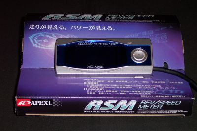

hab ein neues spielzeug bin gespannt ob der einbau schwer ist dürfte aber kein problem werden.
Apexi RSM Speemeter

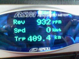

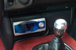

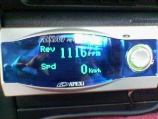

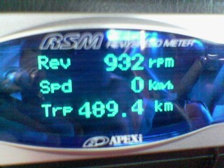

mal ein paar pics
eingeschaltet
mein radio (nur so nebenbei )

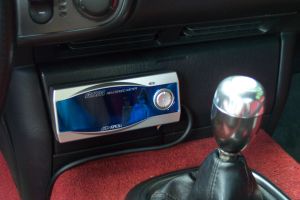

position vom RSM
testfahrt mach ich erst morgen da das wetter nicht wirklich schön ist -
Muttu SO machen !
darüber hab ich auch nachgedacht finde aber das ich es so schöner bedienen kann. die kleine taste beim rsm ist echt ne fummel arbeit vielleicht mach ich es mir so nachträglich

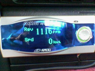

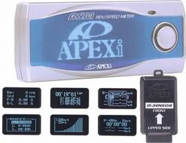

der einbau ist an sich keine grosse Sache. ein paar bestimmte kabel bei der ECU anzapfen, kabel verlegen, G-sensor am RSM anschliessen u. waagrecht ausrichten. dann noch ds RSM kalibrieren damit der speed, die rpm u. die G-kräfte korrekt angezeigt werden. ich habe mein RSM nach dem anschlussdiagramm 5 eingebaut da ich damit output-funktionen zur verfügung habe wie z.b.: optische warnung wenn ein frei wählbarer wert bei der rpm od. beim speed erreicht wird.
im main-menu stehen 3 optionen zu auswahl:
1. monitor (anzeigen d. werte)
2. measure (programme zum messen für power, 0-100k, etc.)
3. etc. (Setup)
1.monitor
es stehen hier 4 channels u. 2 programme zur anzeige von speed u. G-kräfte in einem diagramm zur auswahl. wenn man nur 1 channel wählt kann man sich nur 1 wert anzeigen lassen. bei 2 channels 2 usw.
des weiteren stehen 3 display-optionen zur verfügung: analog, digital u. graphisch in einem diagramm mit einer 60 sec. replay-funktion.
folgende werte kann man auswählen:
Rev=rpm
Spd=speed
Trp=trip
F/R=G-kräfte
R/L=G-kräfte
Bat=spannung der batterie
2.measure
folgende programme stehen hier zur auswahl:
1. 0-X00m (z.b.: 0-400m)
2. 0-X00k (z.b.: 0-100k)
3. XX-XXk (z.b.:100k-200k)
4. Stopp-w
5. power
6. loss-p
die power wird mit hilfe von den eingegebenen gewicht u. die kraft die bei der beschleunigung auf den G-sensor wirkt ermittelt. vorher gibt man aber noch die loss power ein. die ergebnisse sind sehr genau. ich komme auf eine PS-radleistung von 201 PS
falls noch weitere fragen offen sind einfach melden. wenn sich jetzt noch jemand das teil einbauen will, poste ich gerne eine deutsche anleitung damit sich der nächste nicht mit der japanischen quälen muss.
fazit: bin mit dem teil sehr zufrieden und es ist nach leicht zu bedienen. super ablesbar und schön übersichtlich

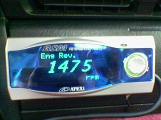

hier noch ein pic von ein paar modi -

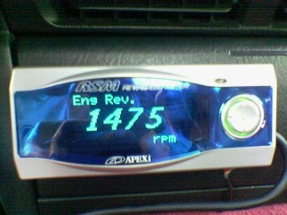

1 channel
2channel
3channel -
