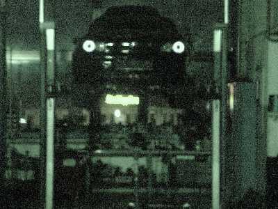

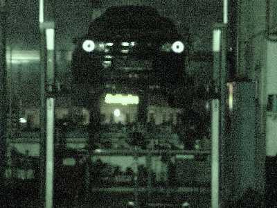

Ich habe sie gestern Abend nach der Arbeit noch kurz auf der Intensivstation besucht... Hier ein Bild!
oooh ist das traurig. toi, toi, toi christian!!!! hoffentlich werden die mechaniker fündig. sie wird bald wieder mit dir die berge unsicher machen ...

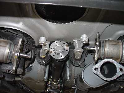

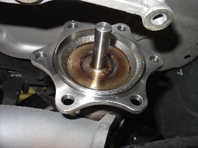

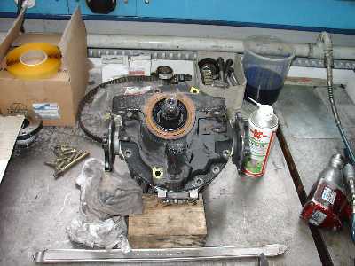

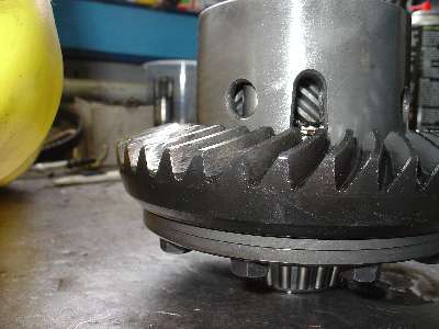

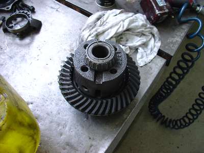

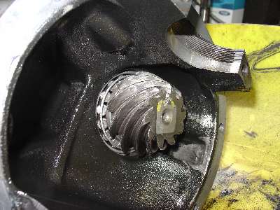

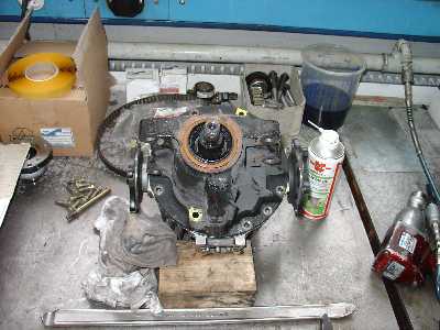

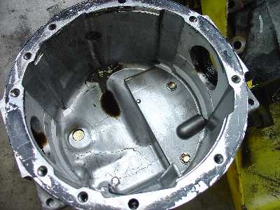

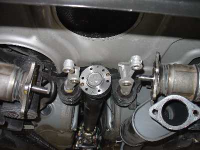

Hier die ersten Bilder mit dem Ausgebauten Nebenorgan...
Der Krankenwagen:

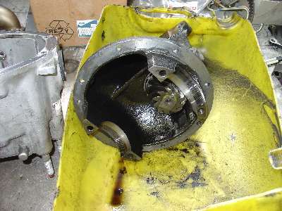

Das ausgebaute Differential
Die Geöffnete Partie an meiner Liebsten: -

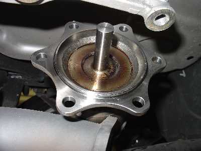

Linke Antriebswelle:

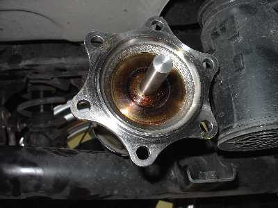

Rechte Antriebswelle: -

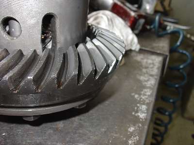

Heute konnte ich einen Blick in das offene Differential werfen... Bilder folgen morgen früh!!! Hat schon ein paar gebrauchsspuren...
