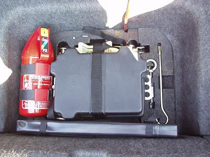

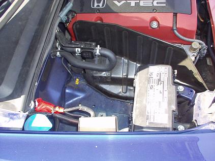

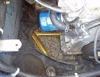

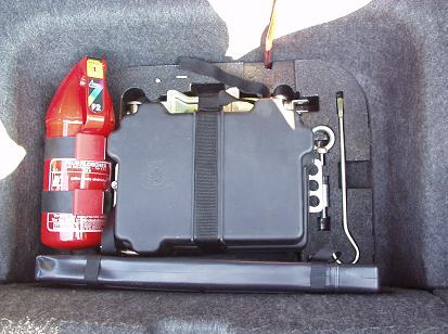

    Gewichtsverteilung:
    - Ersatz der Orgauspuffanlage durch Comptech -5kg
    - Notrad raus -11kg

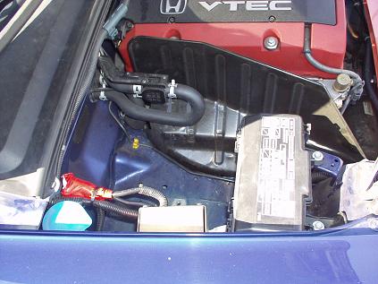

    - Umbau der Batterie von hoher Postion im Motorraum in Kofferraum
    - Feuerlöscher neben Batterie positioniert
    Hier war mal die Batterie Razz

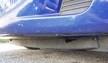

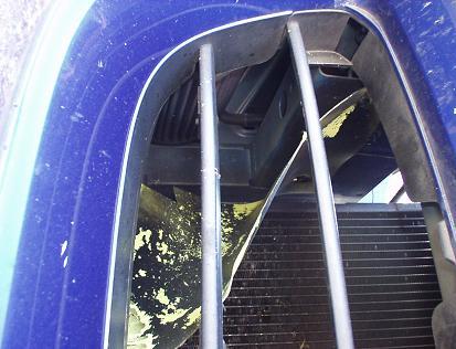

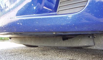

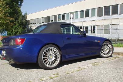

    Aerodynamik:
    - Frontspoilereigenbau
    - In Planung dezenter Heckspoiler Motorraumentlüftung durch Haube Unterbodenverkleidung
    Demnächst gehts weiter.....

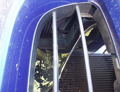

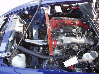

    Geräuschentwicklung:
    - Comptech ab Kat
    - AEM Style Intake
    Das Auto kann zwar sehr laut sein, liegt aber immer am Fahrer, man kann völlig unauffällig durch die Stadt tuckern ohne irgendjemand zu nerven (Auch ich wohn in der Stadt und mag meine Ruhe haben).
    Werd ich jetzt von den Admins gelyncht wenn ich noch ein paar Bilder hochlad ? Confused
    Walter

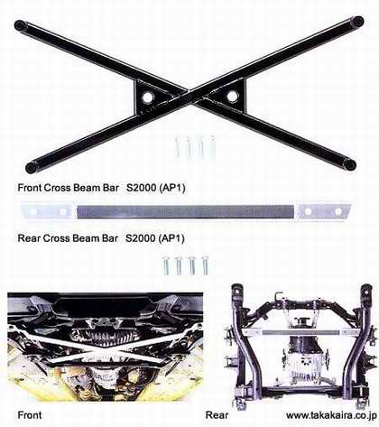

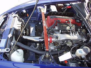

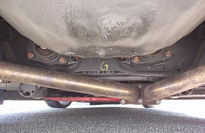

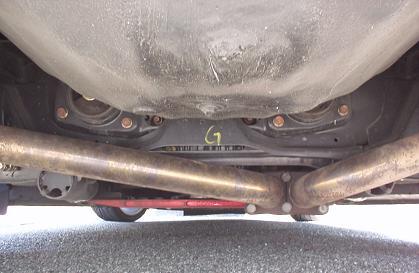

    Versteifung:
    - Comptech Streben vorne oben und unten hinten unten.
    - X-Brace vorne zusätzlich

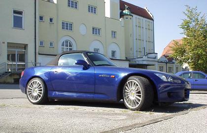

    Fahrwerk:

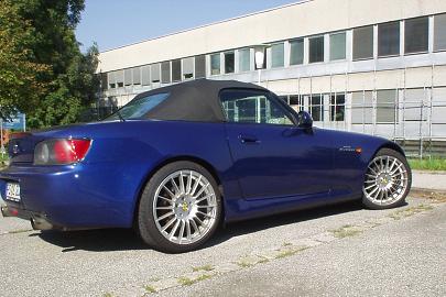

    - Bilstein PSS9 in höchster Einstellung Tieferlegung hinten deutlich mehr wie vorne
    - Bereifung 18 Zoll Standardgröße auf ATS DTM Competition
    - Auf der Straße neuerdings wieder SP9000 als Lebensversicherung im Regen
    - Rennstrecke zweiter Reifensatz Pirelli Corsa Rosso Semislicks
    - Stabi hinten entfernt, vorne Comptechstabi
    Der Wagen läuft auf der AB wie auf Schienen bis in den Topspeedbereich.
    Traktion und Stabilität der HA sind der Hammer, auf der Rennstrecke schiebt er etwas vorne, hier muss ich noch was machen.

  • Hi Walter,
    sehr schoene Ansaetze!
    Batterie in den Kofferaum ist ein Muss fuer die Rennstrecke.
    Dann hast Du abe rrelativ dicke Kabel nach hinten verlegen muessen.
    Wo hast Du die lang gefuehrt?!
    Feuerloescher wuerde ich empfehlen in den Innenraum zu verfrachen um wertvolle Zeit im Fall eines Falles zu sparen!
  • @Yves Der Feuerlöscher ist nur ein Straßen-, kein Rennsportexemplar. Bei der Befestigung mit den Kunststofflaschen würd ich ihn mir nicht in den Innenraum bauen, der erschlägt dich beim Unfall.
    Das Kabel hat mein Tuner/Mechanik im Innenraum verlegt. Man sieht nix also keine Ahnung wo.
    Bei einem Rennauto hätte man den Kabelbaum neu gemacht um das Kabel zu sparen, steht aber in keinem Verhältnis zum Aufwand.
    Walter

    meine Meinung: mach keinen Heckspoiler dran. Der Wagen sieht fantastisch auf den Bildern aus, was daran liegt, daß er tiefer liegt und deine Felgen echt schön sind. Auch auf die Gefahr hin, daß gleich die Bodykit-Fans über mich herfallen: Diese angeklebten Pommesbudentheken aufm Kofferraumdeckel haben grundsätzlich an einem Straßenauto nix zu suchen (meine Meinung). Das zerstört die ganze Designlinie (auch bei "dezenten" Flügeln). Einen Performancegewinn durch Heckflügel stell ich sowieso in Frage.
  • Als mein heckfluegel bringt definitv Abtrieb.
    Bin mit offenem Kofferraum losgefahren (am Schloss angelehnt) und nach kurzer Autobahnfahrt war der Kofferraum verschlossen Very Happy
  • yo, dann sind´s die gleichen. sehen unverschämt gut als. vor allem mit berlina black find ich. darf ich fragen, was du dafür bezahlt hast? sind 2.300 euro inkl. dunlop schlappen n fairer preis?

  • Hi Walter,
    hab auch ne Frage:
    1) Deine hintere, untere Strebe ersetzt die eine bereits vorhandene oder ist die zusätzlich?
    2) Aus deiner Erfahrung heraus: wenn ich bei meinem S mit 17Zoll und H&R Federn, sonst alles Serie eine hintere untere zusätzliche Strebe einbaue, kann ich damit dem Eigenleben der HA etwas entgegenwirken?
    3) Es gibt nämlich so eine Strebe von Spoon, die wird glaub ich vors Diff geschraubt. Sprich an die vorderen Punkte der hinteren Querlenker.
    Vielen Dank.
